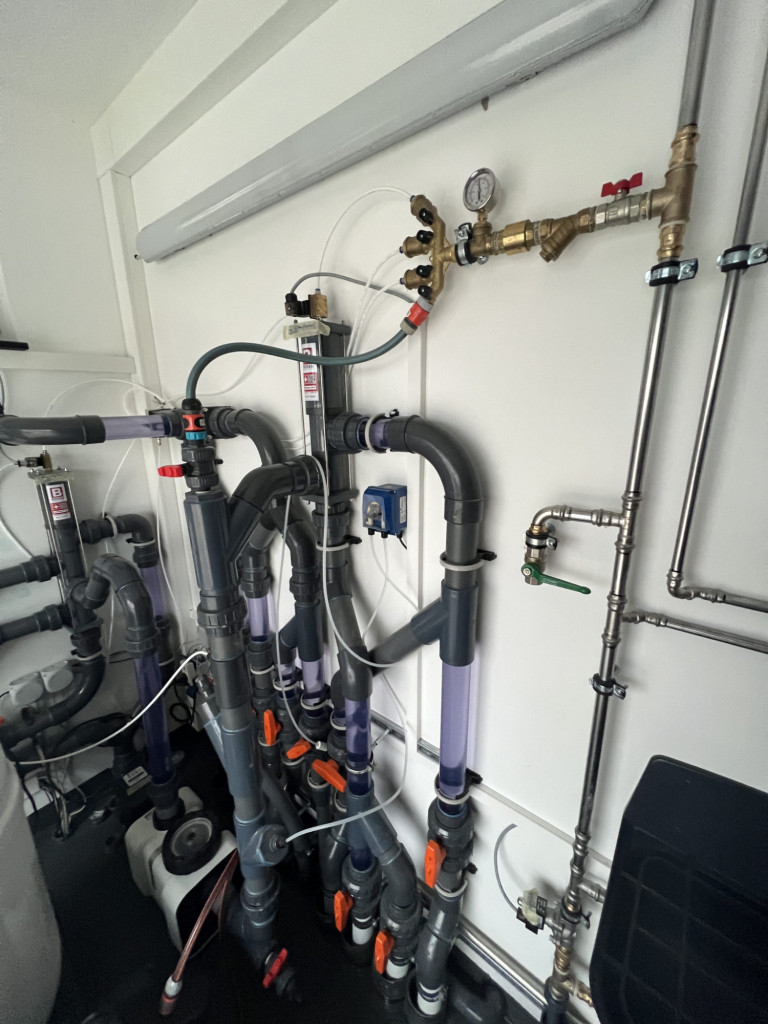

Hab ein Besgo 3 Wegeventil eingebaut, an einer Seite ist der Gully von Pool dran, auf der anderen Seite der Gully vom Schwallwassertank. Wenn Stromausfall ist, dann schliesst automatisch der Gully vom Schwallwassertank. Dann hab ich das Problem nicht.
Is es so angeordnet wie auf der Zeichnung? Der oberste Anschluss am Besgo ist dann "Absaugung Behälter", der ganz unten gerade raus geht ist "Absaugung Becken"?
Der-Pate
Beiträge: 75
Registriert: 10. November 2021, 21:02
Re: Suche die passende Pooltechnik für meinen Überlaufpool
Beitrag von Der-Pate »
Rechter Eingang ist der Gully und die Ansaugdüse vom Überlaufpool (Schwallwassertank). Von unten kommen die 2 Gullys vom Pool.
Beiträge: 10442
Also wenn es stromlos wäre (Stromausfall) ist "Bodenablauf <-> Pumpe" verbunden... und es muss geschaltet sein, das aus dem Behälter abgesaugt wird?
