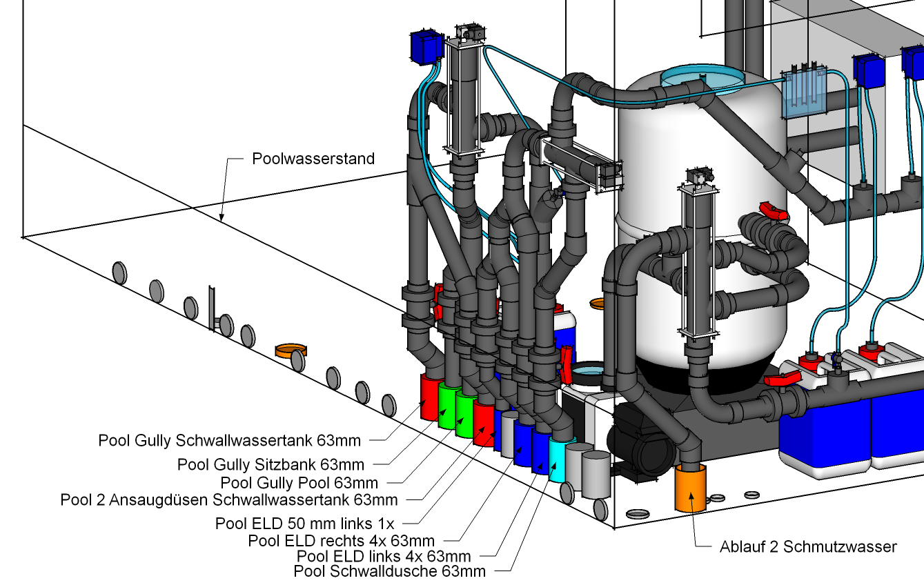

Ich wage mich nun endlich an meine Pooltechnik und habe tatsächlich schon einige Stunden/Tage in dem Forum mich belesen.

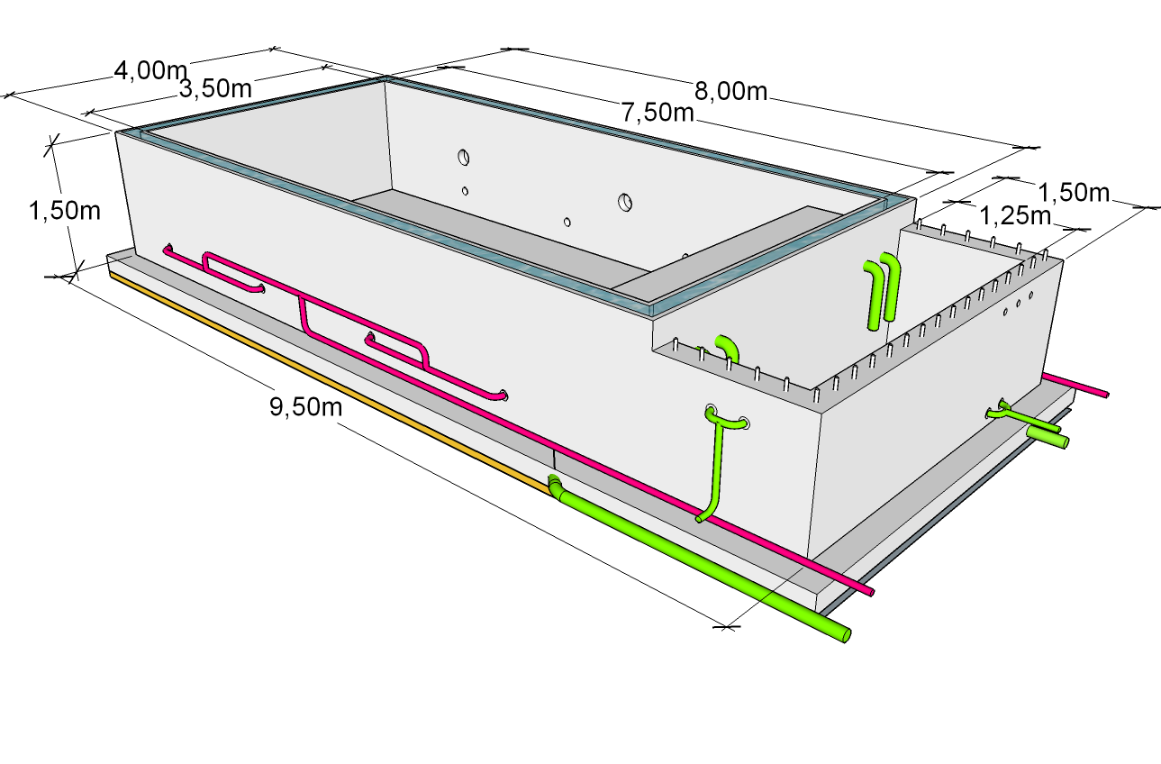

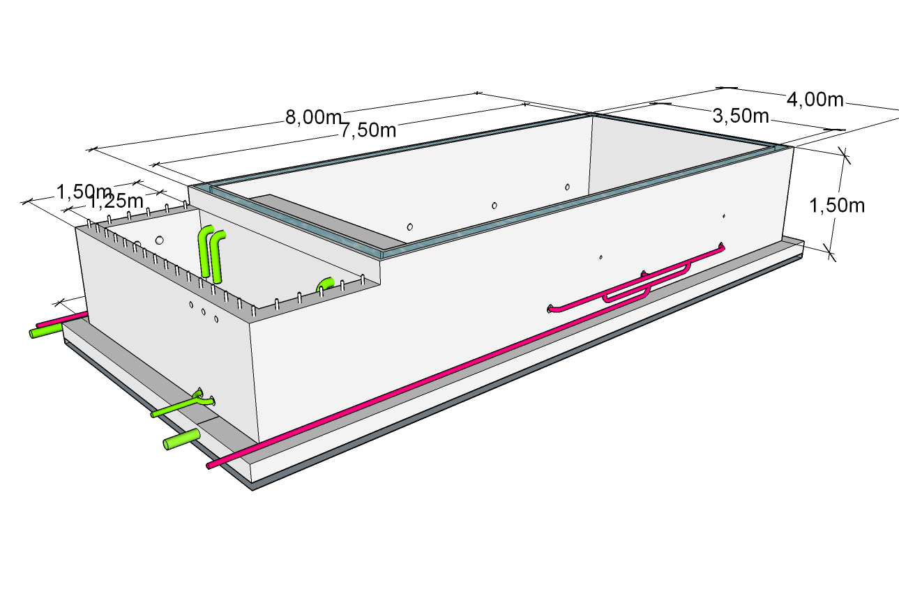

Überlaufpool 8.00 x 4,00 x 1,50 m ist schon komplett fertig gebaut ausser das die Unterflurrollabdeckung kommt später ;)
Daten zum Überlaufpool:
Überlaufpool:
4 x ELD mit dem 1. Strang (63 mm) / 1 ELD davon, geht unter die Sonnenbank (Unterflurrollabdeckung)
4 x ELD mit dem 2. Strang ( 63 mm direkt im Pool)
1 x ELD mit dem 3. Stang ( 50 mm) Unterflurrollabdeckung
1 Gully (Ablauf) unter der Sonnenbank (Unterflurrollabdeckung) 63 mm Verrohrung
1 Gully (Ablauf) direkt im Pool (63 mm Verrohrung)
2 x LED Poolbeleuchtung
Schwallwassertank:
1x ELD zum Einspeisen von Frischwasser
1 x Gully (Ablauf) 63 mm Verrohrung
2 x ELD mit einen Y verbunden zum Ansaugen (63 mm Verrohrung)
1x LED Poolbeleuchtung ( zur Wartung)

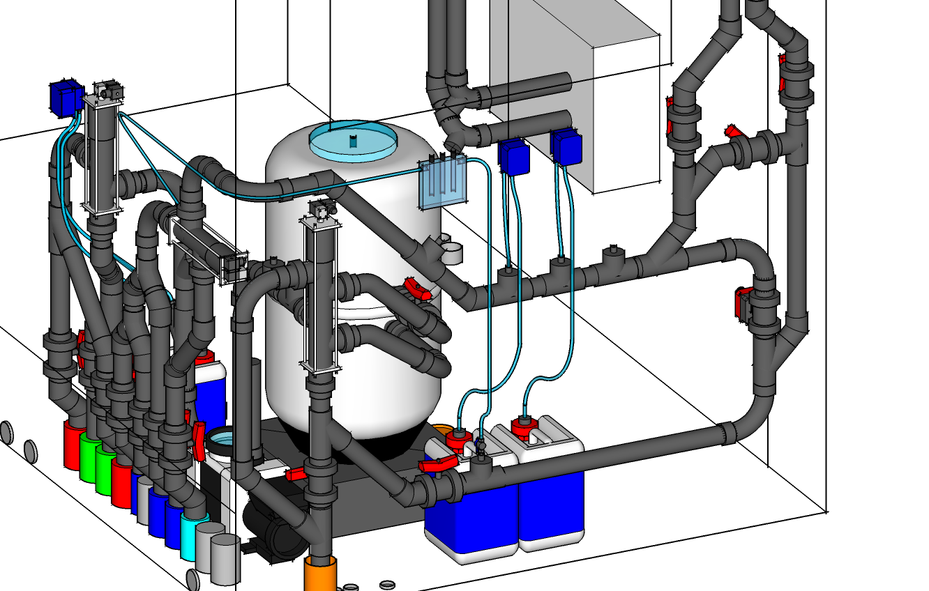

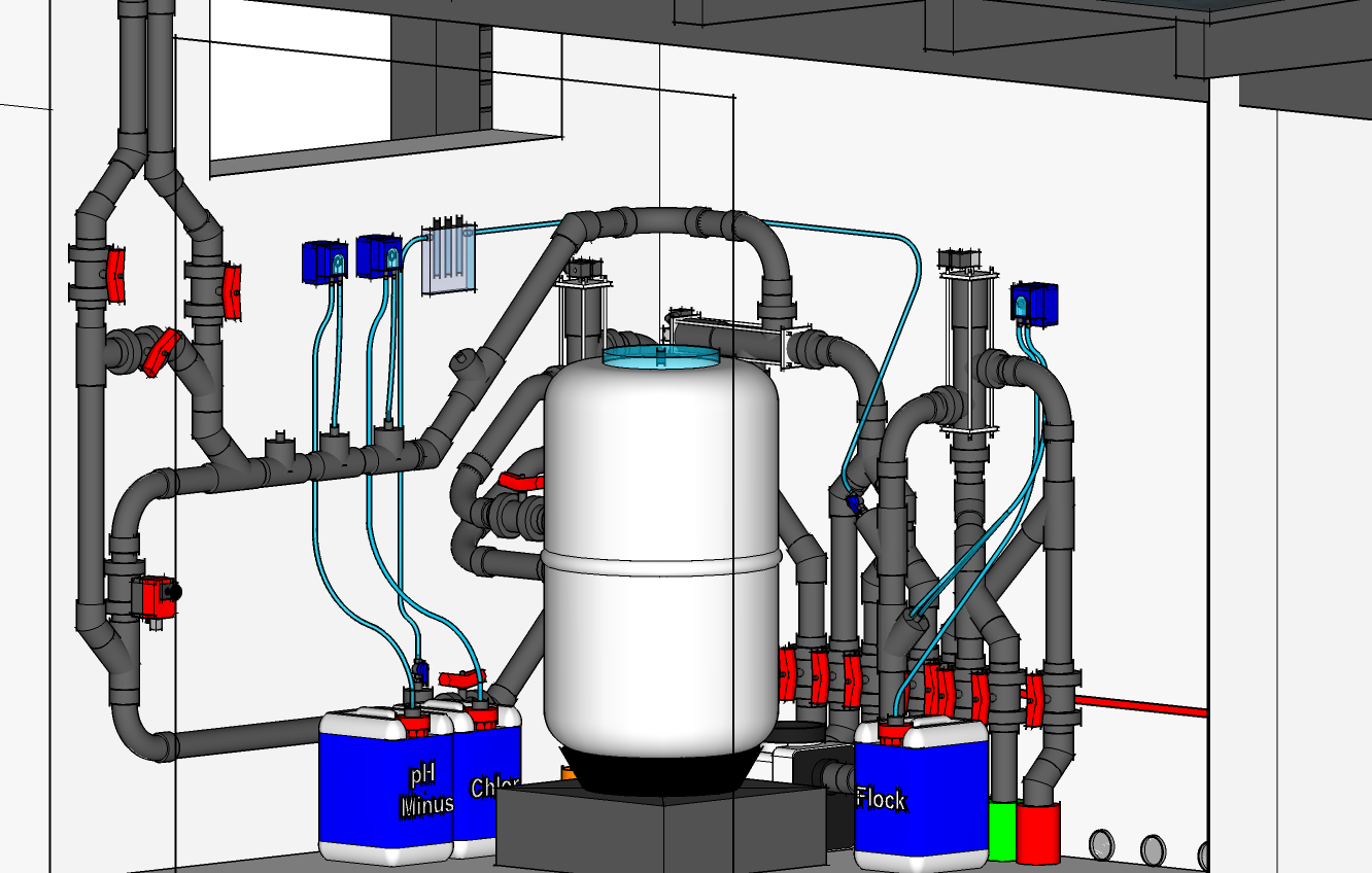

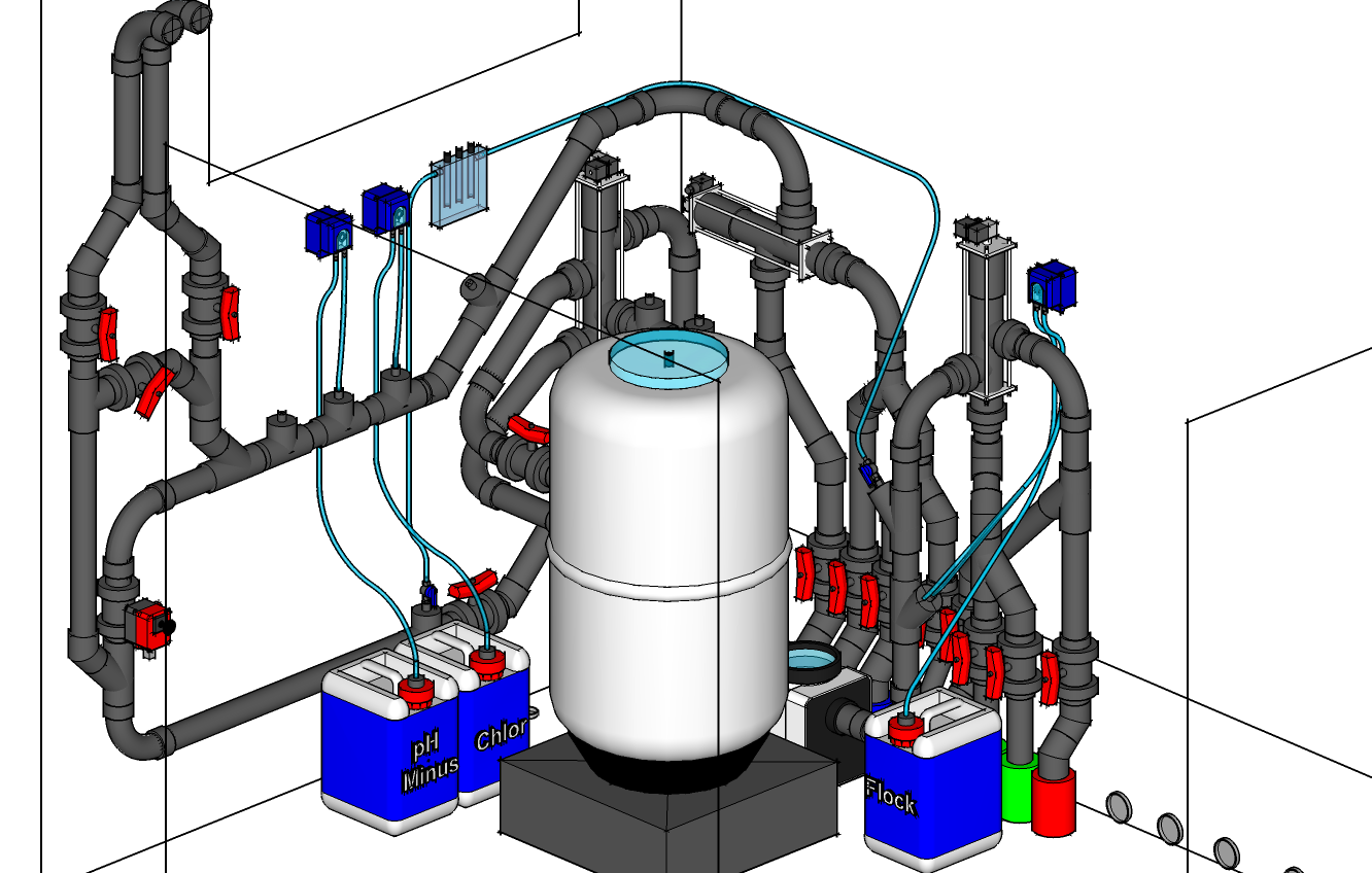

Ich würde mir folgendes vorstellen ....
- Poolsteuerung: ProCon.IP
- Filterkessel 600 / 650 mm / Filterglas (würde ein 600 mm Filterbehälter ausreichen?) ---> wurde bereits von Alex
beantwortet (Danke)
- Besgo 5 Wege-Ventil 63mm für den Filterkessel
- Besgo 3 Wege-Ventil 63 mm zur Steuerung von Überlauf zum Bodenablauf
- Besgo 3 Wege-Ventil 63 mm zum umschalten für eine Schwallwasserdusche
- Desinfektion: Dosierpumpen für Chlor,ph Minus, Algizid und Flockungsmittel
- Niveaussteuerung Wasserstand - Nachfüllen
- Unterflurrollabdeckung
- Temperatursensoren ( Aussentem. , Wassertem. , Schwallwassertank, Technikraum)
- Durchflussmesser
- Poolbeleutung
- Schwallwasserdusche
- Filterpumpe: - Badu Gamma Eco
- Badu Delta Eco VS
- Badu Eco VS
- Badu Eco Touch-Pro II
(Kann mich bei den Pumpen nicht entscheiden) (hat sich geklärt, dank Alex)
- Verrohrung alles in 63 mm
- Inverter Wärmepumpe
Könntet Ihr mir die Unterschiede bei den genannten Filterpumpen erklären, welche für mein Bauvorhaben besser geeignet wäre? --->Frage schon geklärt, dank Alex
Ich habe aber einige Entscheidungen noch nicht getroffen und erhoffe mir, dass Ihr mir dazu euer Feedback geben könnt und Ihr mir in meiner Entscheidung helfen könnt.
Frage Nr. 1.:
Macht es Sinn, dass ich 4 Dosierpumpen kaufe für Chlor, ph Minus, Algizid und Flockungsmittel?
Frage Nr. 2:
Ich hätte Interesse an der Poolsteuerung ProCon.IP ---> kann diese Steuerung auch ein Anfänger installieren (aber sehr handwerklich begabt) bzw. damit umgehen oder ist diese Steuerung eher nur was für Profis / erfahrene Poolmenschen?
Frage Nr. 3:
Wo befindet sich die geeigneste Stelle, wo man den Durchflussmesser positionieren soll ?
Frage Nr. 4:

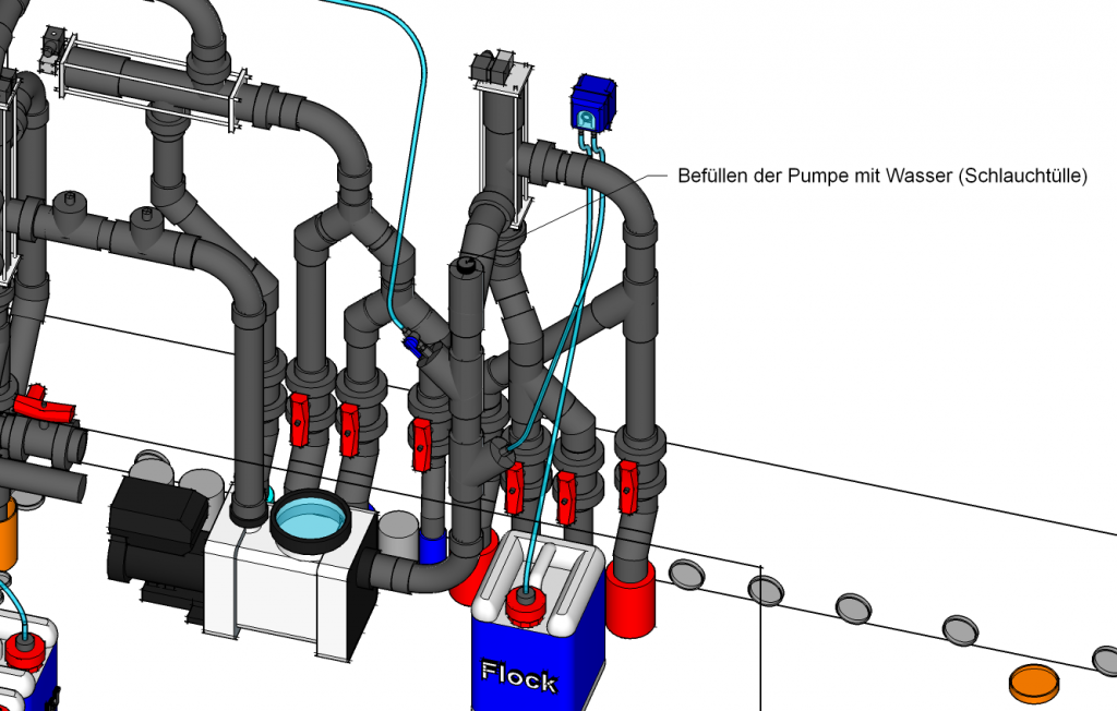

Passt die Impfposition für das Flockungsmittel zwischen der Filterpumpe und dem Filterbehälter, natürlich nach der Messwasserzuleitung ?
Frage Nr. 5:
Nach der Impfposition für das Flockungsmittel bräuchte da man unbedingt den Koagulationsmischer?
Vielen Dank schonmal vorab für Eure Antworten und Eure Hilfe bzw. Tipps

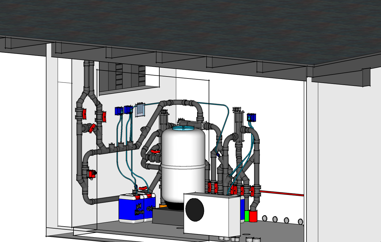

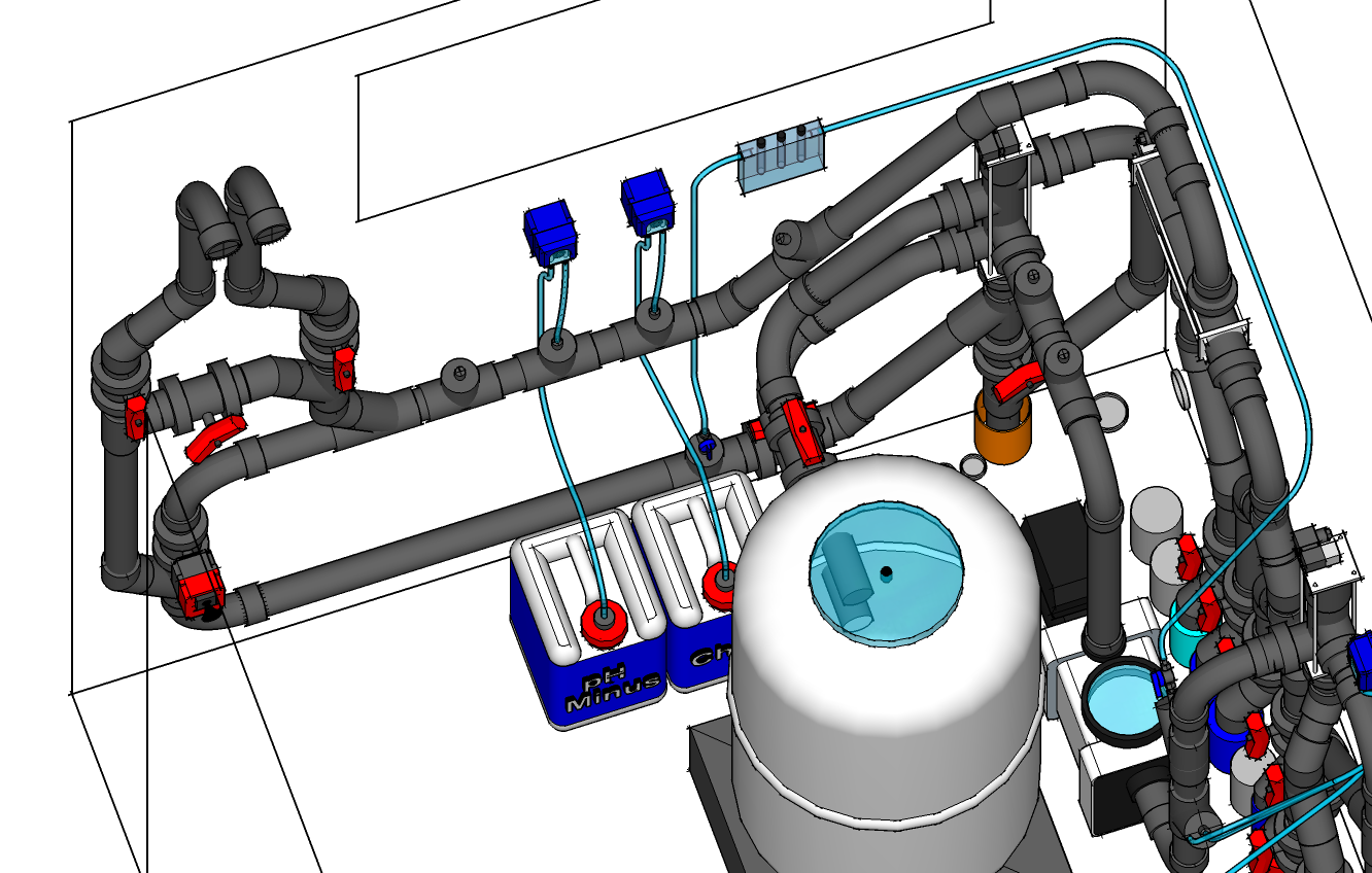

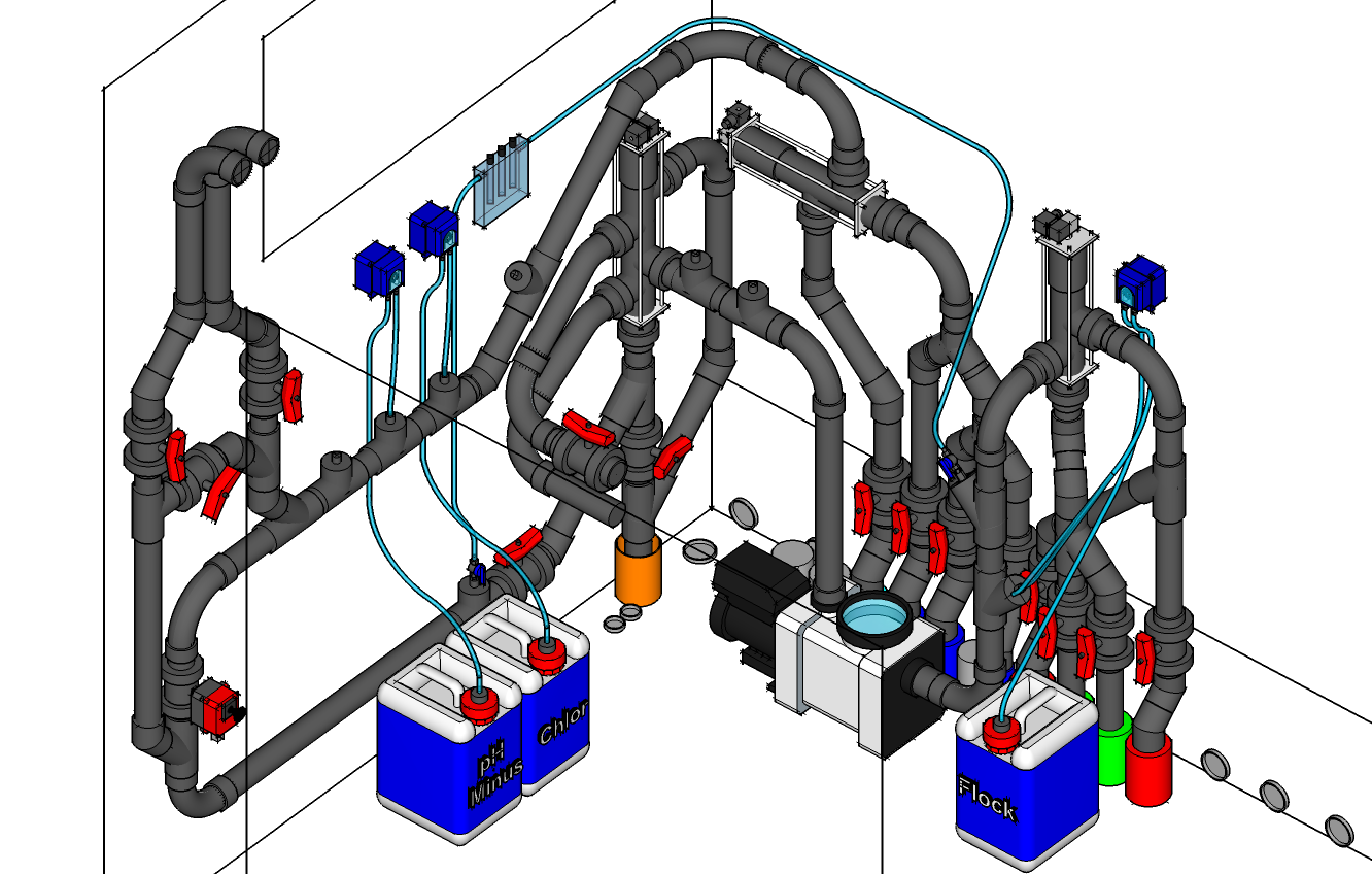

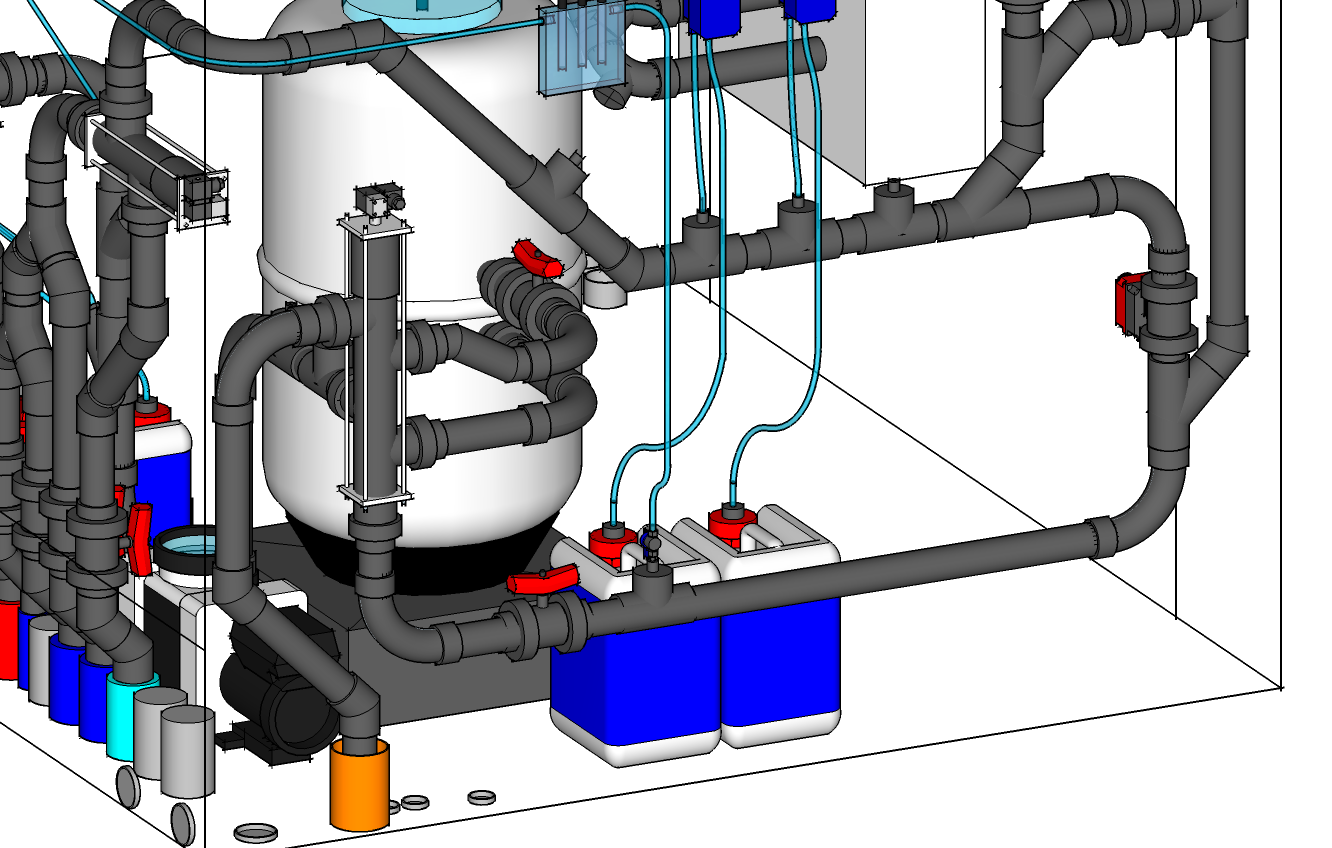

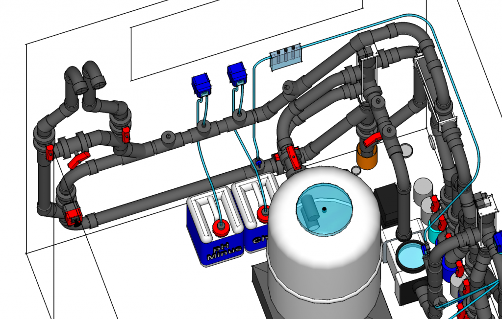

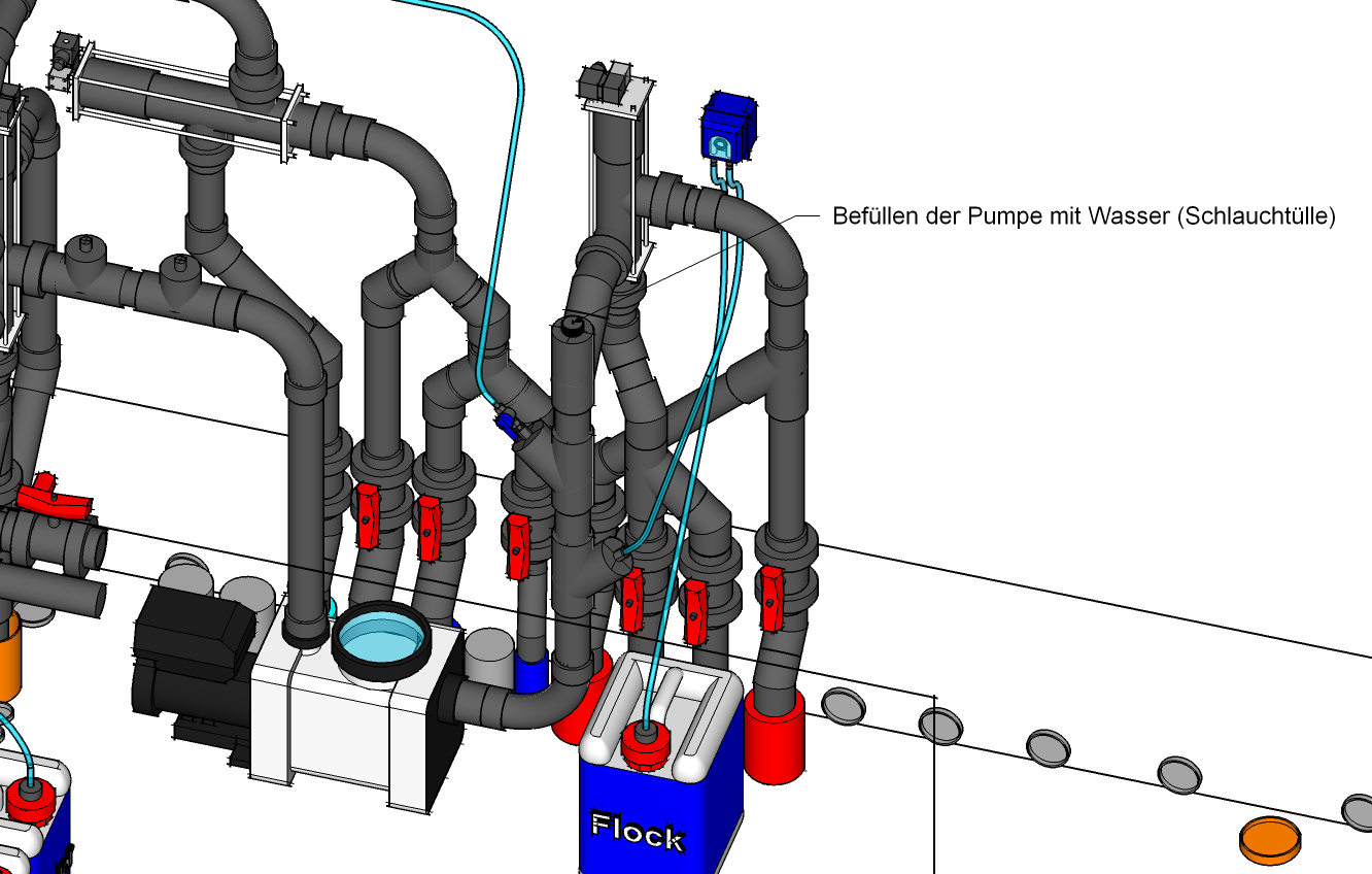

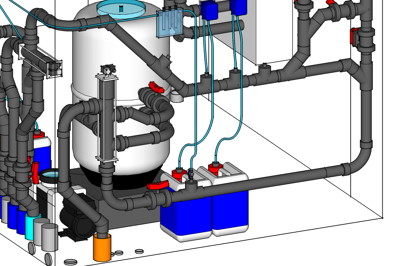

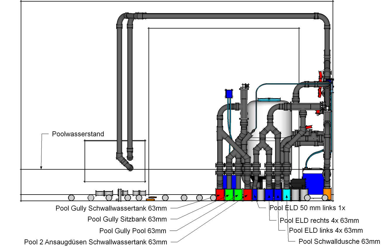

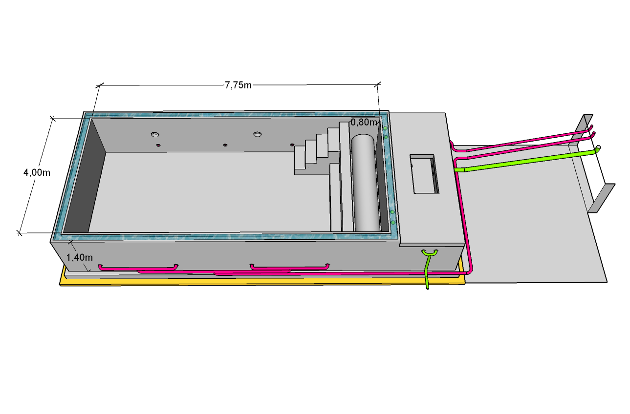

Um sich mein geplantes Bauvorhaben besser vorstellen zu können, schicke ich ein paar Bilder zum anschauen
( Unter der Sonnenbank / Unterflurrollabdeckung fehlen auf den Bildern die 2 x ELD + 1 x Ablauf)

Beiträge: 10400
Re: Suche die passende Pooltechnik für meinen Überlaufpool
>>Frage Nr. 1.:
Auf Algizid würde ich verzichten (ist auch nicht notwendig)
Auf Algizid sollte verzichtet werden, die enthaltenen Tenside lagern sich auch an den Elektroden an und haben u.U. eine deutliche Auswirkung auf die Messwerte.
>>Frage Nr. 2:
hm... die Anforderung bei der ProCon ist eher "elektrischer" Natur - also mehr verdrahten, weil man mehr Sachen damit steuert / regelt als man das mit anderen Systemen könnte... "mehr" an Aufwand resultiert - wenn dann - also draus, dass man mehr anschließt (ist aber durchaus machbar - auch als elektrischer Laie:) ). Was die Wasseraufbereitung angeht ... :) ...musst Du Dich von dem Gedanken befreien, dass irgendwas mit irgendeiner Anlage "leichter" oder "besser" funktioniert als mit einer anderen (hochwertige Bauteile vorausgesetzt). Nichts in dem Bereich ist "klicki-klacki, App, Knopf drücken, fertig, nicht mehr kümmern".
Es ist Wasseraufbereitung, ein bisschen Chemie und elektrochemische Sensoren -> ein paar kleine Anforderungen an den Betreiber hat Wasseraufbereitung immer .. egal ob die Technik dazu 2.000 oder 10.000,- € kostet (das ändert nichts an der Messtechnik selbst und an der "Chemie").
>>Frage Nr. 3:
Was für einen Druchflussmesser meinst Du? Gesamt-Förderleistung für die Pumpe? Oder der kleine, den wir für den Messwasser-Kreislauf haben?
>>Frage Nr. 4:
Kannst Du machen... im Prinzip aber: je weiter vor dem Filter, desto besser (also kann auch gerne vor der Pumpe sein). Flockmittel braucht etwas Zeit um zu Flocken: je nach pH und Alkalinität des Wassers, mehr oder weniger. Nachdem die Bedingungen in den meisten privaten Becken (niedrige Alkalinität) eher dafür sorgen das es träger flockt, ist ein längerer Rohrweg (bis zum Filter) noch eher der beste Kompromiss.
>>Frage Nr. 5:
Nicht wirklich... Impfstelle vor der Pumpe -> dann macht die Pumpe das, was das ZPM macht (alles gut vermischen).

Hallo Zusammen ;)
Da das Wetter mich draußen momentan eh einbremst, habe ich mir mal die Zeit genommen und habe den Verrohrungsplan in 3D gezeichnet. Schaut Euch doch bitte mal den Verohrungsplan
an, ob ich irgendwo Fehler eingebaut habe, oder was vergessen habe.
Für Verbesserung Vorschläge bin ich auch sehr froh. Ich wär Euch dafür sehr dankbar.
Beiträge: 10400
Glaub falsch is nix... aber ich würde versuchen zwei Dinge zu vermeiden:
Zum einen: die Rohre zur WP über die "Decke". Da sammelt sich nur Luft drin, die bei niedriger Pumpendrehzahl auch nicht mehr rausgedrückt wird (und irgendwann dazu führen kann das gar kein Waser mehr zirkuliert).
Zum anderen: "Vor der Pumpe" die Verrohrung nach oben und wieder nach unten - tut sich die Pumpe immer schwer, das mit Wasser voll zu bekommen (bzw. sie schafft es gar nicht bei der Höhe). Ist jedesmal beim Füllen der Rohre ne Spielerei. Wird zwar wohl gehen, aber wenn es der Platz hergibt, würde ich versuchen das an oder unter dem Wasserniveau zu halten.

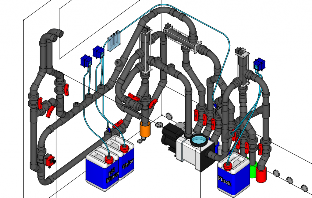

Hätte 2 Varianten, oder besser gesagt 2 Lösungsversuche: ;)
1) Pumpe vielleicht auf ein Podest oder sogar auf eine Wandhalterung stellen.
2) Skizze 7 Befüllen der Pumpe mit Wasser (Schlauchtülle)
Geht es bei der Befüllung der Pumpe nur um die Erstbefüllung, oder bei jedem Starten der Pumpe?
Unter den Wasserniveau zu bleiben mit der Verrohrung wird schwierig, das sind vieleicht nur 35cm.
3) Bräuchte ich bei der Saugseite oder irgendwo anders ein Rückschlagventil?

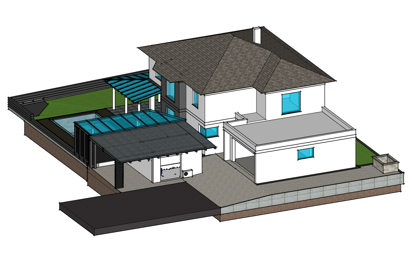

Zum Einen: die Rohre zur WP über die "Decke". Da sammelt sich nur Luft drin, die bei niedriger Pumpendrehzahl auch nicht mehr rausgedrückt wird (und irgendwann dazu führen kann, dass gar kein Waser mehr zirkuliert)
Mir gefällt das ganze auch nicht wirklich, aber ich will mit der Verrohrung nicht durch den ganzen Raum gehen. Links wo das Fenster ist, steht ein Carport u. gegenüber dieser Seite ist die Haustür vom Haus. ( Ich schick einfach mal ein Bild mit...)
Würden Be- und Entlüftungsventile an der Decke Abhilfe schaffen? Oder ich muss wirklich meinen Plan mit der Verrohung ändern... weiß aber nicht wirklich wie.. ;)
Beiträge: 10400
Direkt über den Boden? Halt als letztes verrohren, dann stört es beim bauen nicht... und später gehst da ja nicht jeden Tag 3x rein... Oder kommt da noch mehr Zeug in den Raum rein?
Ne nicht wirklich. Läuft dir ja die ganze Verrohrung erst recht leer, spätestens wenn die Pumpe ganz aus ist - ggf auch, wenn sie extrem niedrig dreht.
Im Prinzip nur mal zum Füllen. Solange Du nichts an der Verrohrung öffnest und alle Verbindungen 100% Unterdruck dicht sind, läuft das Wasser auch nicht zurück ins Becken, wenn die Pumpe aus ist. Rückschlagventil brauchst keines... und die Pumpe höher stellen ändert nicht wirklich die Höhe über die sie Luft hochsaugen müsste.
