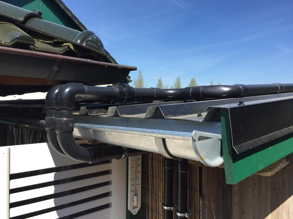

... mittlerweile ist der Absorber vollständig installiert:
Er verrichtet perfekt seine Arbeit. Seit dem 2. Tag nach seiner Fertigstellung haben wir konstant 30° Wassertemperatur, dann regelt der Controller ab. Aus den Gummimuffen (Verbindungen der Verteiler- und Sammelrohre und Anschluss Vorlauf/ Rücklauf drückt es im Betrieb ab und zu mal einen Tropfen Wasser raus. Habe bereits die Schellen nachgezogen, fester geht nicht. Gibt es hier noch eine Lösung? Eventuell habe ich die Gummimuffen ja zu weit auf das Rohr geschoben. Die Rohre haben ja eine Art Anschlag oder besser "Nase" auf der Oberfläche. Sollte man vieleicht die Muffe nur bis zum Anschlag ranschieben?
Ursprünglich habe ich den Absorber bei meinen 3° Dachneigung nicht befestigen wollen, aber durch das Ausdehnen und Zusammenziehen des Materials war er nach 2 Tagen bereits auf dem Dach auf "Wanderschaft". Nun habe ich das Sammelrohr oben auf dem Dach mit UV-stabilen Kabelbindern befestigt, der Rest liegt frei auf dem Dach: Der Druck im Kessel erhöht sich bei Absorberbetrieb von 0.68 bar auf 0,75 bar, der Durchfluss Zelle geht von 3,1 cm/s auf 3,6 cm/s hoch. Sind diese Werte plausibel?
Vieleicht lege ich mir noch mal zusätzliche Clipleisten zu, da auf Trapezblech und 1m Abstand der mitgelieferten Clipleisten die Ripprohre doch ein bischen durchhängen. Ist auch bei für das Entlüften nicht optimal. Kennt jemand eine Bezugsquelle für Clipleisten zu vernünftigen Preisen? Also fast 5€ für nicht einmal 50cm sind mir doch zu heftig. Hier müssten ja auch die Clipleisten anderer Hersteller passen, oder?

Hast du an den Verbindermuffen je 4 Schellen drauf?
Auf jeder Seite einer Muffe hab ich 2, beide um 180 Grad versetzt montiert.
Und, ja, nur bis zum Anschlag aufschieben!
einsiedlerxx
- Beiträge: 304
okay, super, danke. Nein, da waren nur 2 Schellen pro Muffe dabei. Werde dann wohl nochmal dabei gehen.
