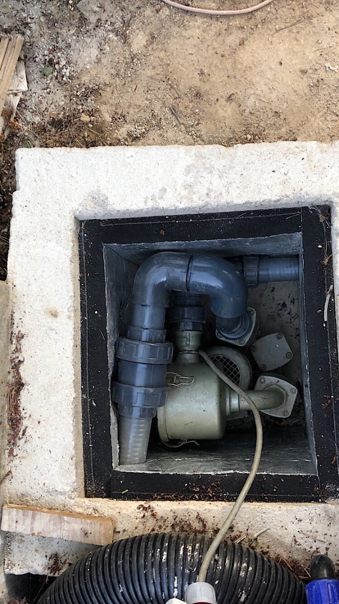

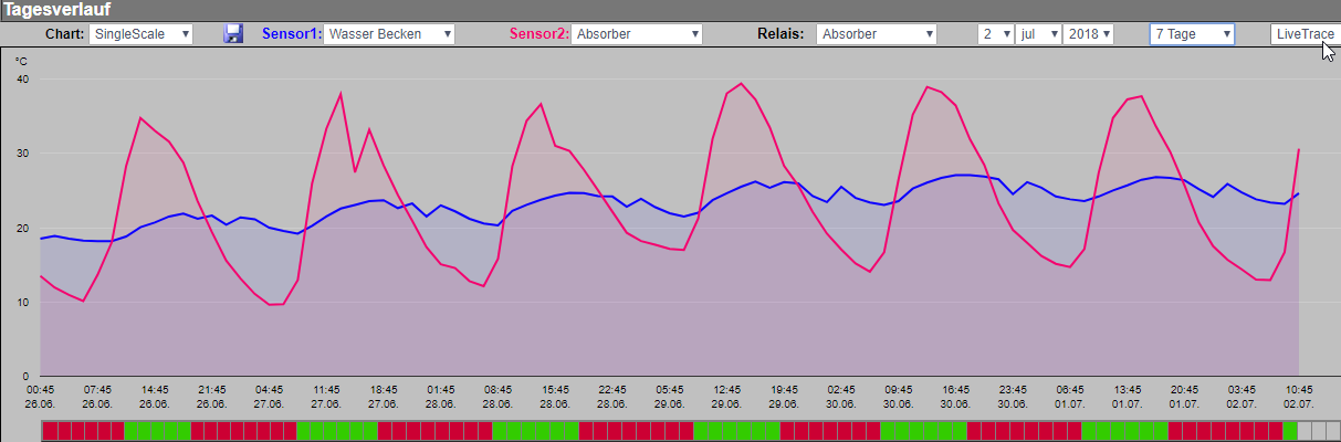

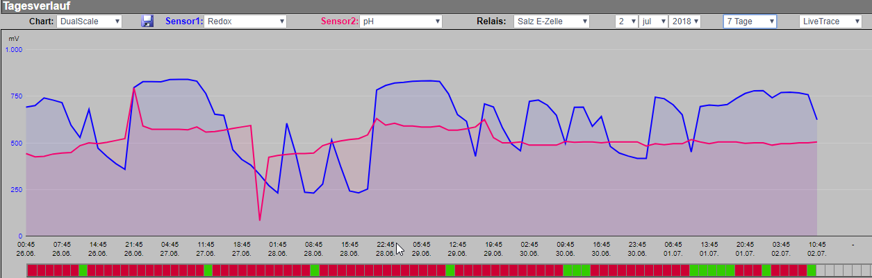

Hallo Zusammen,
mal als Rückmeldung für alle Helfenden hier. Ich habe bisher nach und nach in Betrieb genommen:
  1. Filterpumpe + Belimos Umschaltung Schwall- Bodenablauf (Läuft jetzt perfekt)
  2. Absorber Aktivierung über zwei Belimos (Knaller :mrgreen: ):
  3. Automatische Messung & Dosierung in Betrieb genommen ... läuft bisher extrem gut. PH läuft schon rund, Redox/Salzel. schwingt sich ein:
  4. Automatische Umpolung habe ich gestern aktiviert.
Also bis hierhin bin ich begeistert, auch wenn die Lernkurve etwas steiler als erwartet war. Aber durch den Support hier alles lösbar!

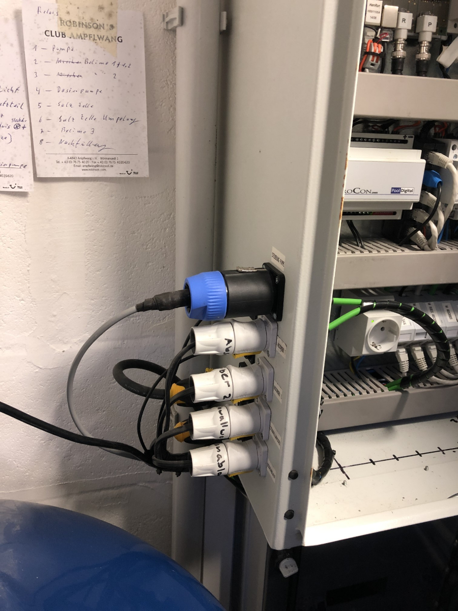

Beiträge: 417
Re: Filterkessel/Pumpe Empfehlung gesucht
Beitrag von DPerak »
Hi Seppy, was hast Du denn da seiltlich für Steckberbinder außen dran? Neutrik?
seppy
Beiträge: 226
Beitrag von seppy »
ja von Neutrik. Je nach Anwendungsfall unterschiedliche. Hier ein Foto auf denen Du das besser sehen kannst:
Die beiden gelben sind 230V (Pumpe und Dosierpumpe), grau ist 24V (Belimos, Elektrolyse, etc.) und der blaue sind die Steuerleitungen für die Umwälzpumpe.
Auch wenn ich im Winter nicht ausbaue, kann ich so die einzelnen Komponenten rausnehmen, oder an der Verteilung basteln zu müssen.
Viele Grüße,
Seppy

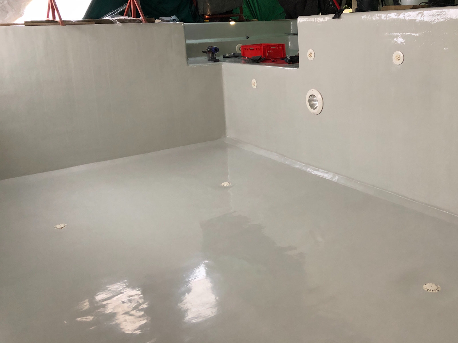

Was man nicht alles für den WAF (Woman accetance factor) tut. Es gab zwar nie ein klares „die Farbe gefällt mir nicht„ gehört. Aber ich habe zwischen den Zeilen gelesen :mrgreen:
Deswegen war ich so ruhig die letzten Wochen... und das miese Wetter Anfang des Jahres hat mich echt nerven gekostet :oops:
Grüße,
Seppy
Beiträge: 10185
Hat jemand zur Farbe gesagt "is ganz nett"...? :)
Topcoat runter geschliffen und einmal neu beschichtet?
seppy
Beiträge: 226
Beitrag von seppy »
:lol: so ähnlich!
Ich habe „nur“ angeschliffen und dann ein anderes Topcoat aufgetragen. Das ist das gute an GFK als Beschichtung...
Grüße,
Seppy

Neee der Topcoat muss 7 Tage aushärten. Und vorher war zu feucht und zuviel Regen....
