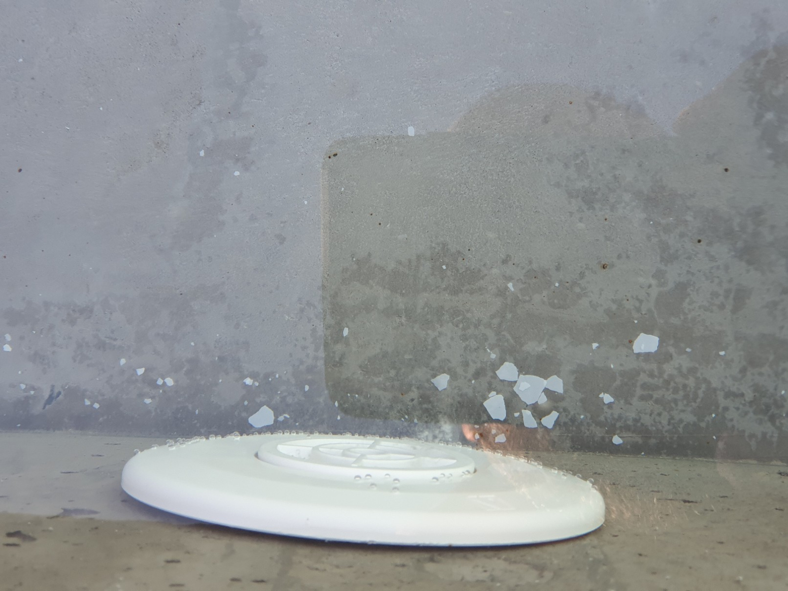

Ist das Salz? Wenn die Anlage anläuft kommt das Anfang raus und legt sich am Boden ab.

Re: Pool steht, Technik fehlt (noch)
Ich denke es ist Kalk.
jo sind "Kalkablagerungen", die sich nach dem Umpolen von den Platten der Elektrolyse-Zelle lösen
Kannst nicht wirklich beeinflussen - kommt aus dem Wasser.
Du kannst das Interval zum Umpolen für den Anfang reduzieren... 4h z.B. und kucken ob es dadurch kurzfristig "weniger" wird.

Gibt es ein Mittelchen was den Kalk im Wasser bindet oder Neutralisiert?
Ich befülle auch bald und wir haben ja im Augsburger Raum sehr hartes Wasser
...das wird dann schon weniger mit der Zeit. Calcinex oder ähnliches hilft da nicht wirklich.
Ist aber auch eher selten so viel wie hier oben auf dem Bild zu sehen ist.
Da kommt halt noch der Sichtbeton dazu und alles was sich da anfangs auswäscht... das wird dann schon irgendwann weniger.
Ich habe gleiche Probleme wie @uru-khai bzgl Kalkablagerungen...
Gefüllt mit Brunnenwasser, SEL seit 5 Wochen ca. in betrieb, und exakt die selben Kalkplättchen der Elektrolysezelle im Wasser....
Der Korb des Saugroboters ist voll davon nach jeder Fahrt. Kann man die Ausfällung gezielt machen, quasi alles an ein paar Tagen raus damit dauerhaft Ruhe ist?
