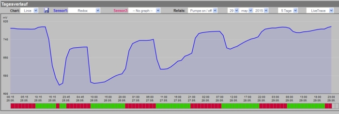

Beisp.: Anfang Mai, Cyan ~50, Becken abgedeckt nur am ersten Tag Chlor rein,
Der "nächtliche" Redox stellt sich am 3-4Tag in etwa im Becken ein...
Gleicher verlauf mit Cyanursäure von ~25, ca ne Woche später:

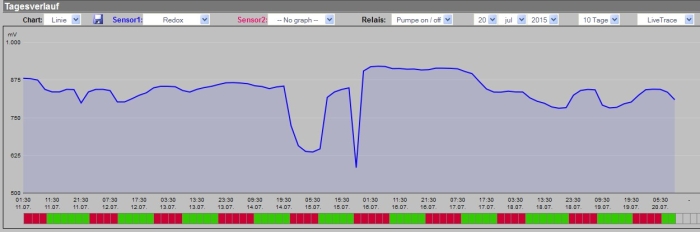

Gleiches Verhalten zeigt sich auch bei einem Cyanursäurewert von ~10 (messe da jetzt mal 3 und mal 7...) ( am Anfang und am Ende nachts jeweils höher wie Tags, bis es sich nach 3-4 Tagen auf den nächtlichen Wert einpegelt),

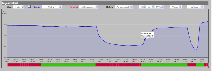

hier auch der "nächtliche Absturz" am 14. auf den 15.07. zu erkennen, dann auf 11ppm geschockt und man sieht 2 Tage später wie die Sonne das "wegsaugt",
und hier mal der "Absturz" im Detail, ca. 150mV:
Bleibe bei meiner Vermutung das die Cyanursäure das so lange bindet, bis entweder kein freies Chlor mehr da ist oder es sich über 3-4Tage einpegelt.

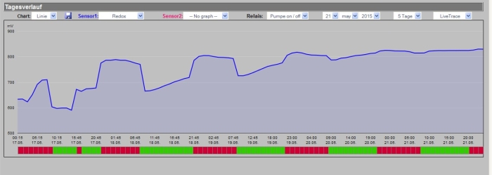

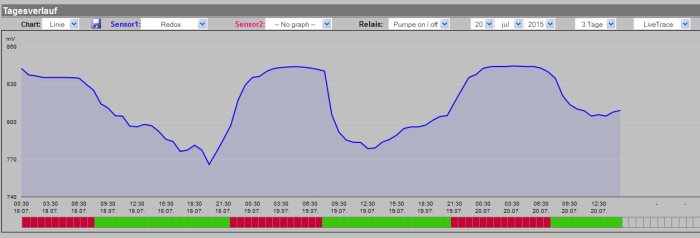

Tendenz auch jetzt wieder zu erkennen (letzten 2 Tage plus heute):
Hier also wieder das Verhalten mit dem nächtlichen Anstieg(nur nicht mehr so deutlich ausgeprägt wie bei höheren Cyanurwerten) bei dem es sich vermutlich heute einpegelt und ich dann morgen Nacht wieder den "Absturz" erwarten kann...

11:00 - Schiebehalle auf, LuPo weg; Sonne
13:30 - fCl 0,8; gCl 0,8; Redox 788; Elektrolyse an
16:30 - fCl 0,3; gCl 0,3; Redox 695
18:00 - fCl 0,5; gCl 0,5; Redox 668
18:30 - 3 Kinder + 1 Erwachsener im Wasser (2 Stunden)
21:30 - fCl 0,5; gCl 0,6; Redox 698; ich 30m im Wasser geplanscht
22:00 - fCl 0,6; gCl 0,7; Redox 720
Die Sonne hat das ganze freie Chlor (2ppm) innerhalb von ~ 6 h "aufgefressen".
Die EL kommt mit ihren 22g/h, bei meinen 33.000 Litern, kaum nach.
Die Filterpumpe und die EL sind die Nacht durchgelaufen.
22.07.2015; Schiebehalle zu; LuPu über Nacht weg
09:30 - fCl 1,9; gCl 1,9; Redox 750
Mal sehen was der Tag heute so bringt.
