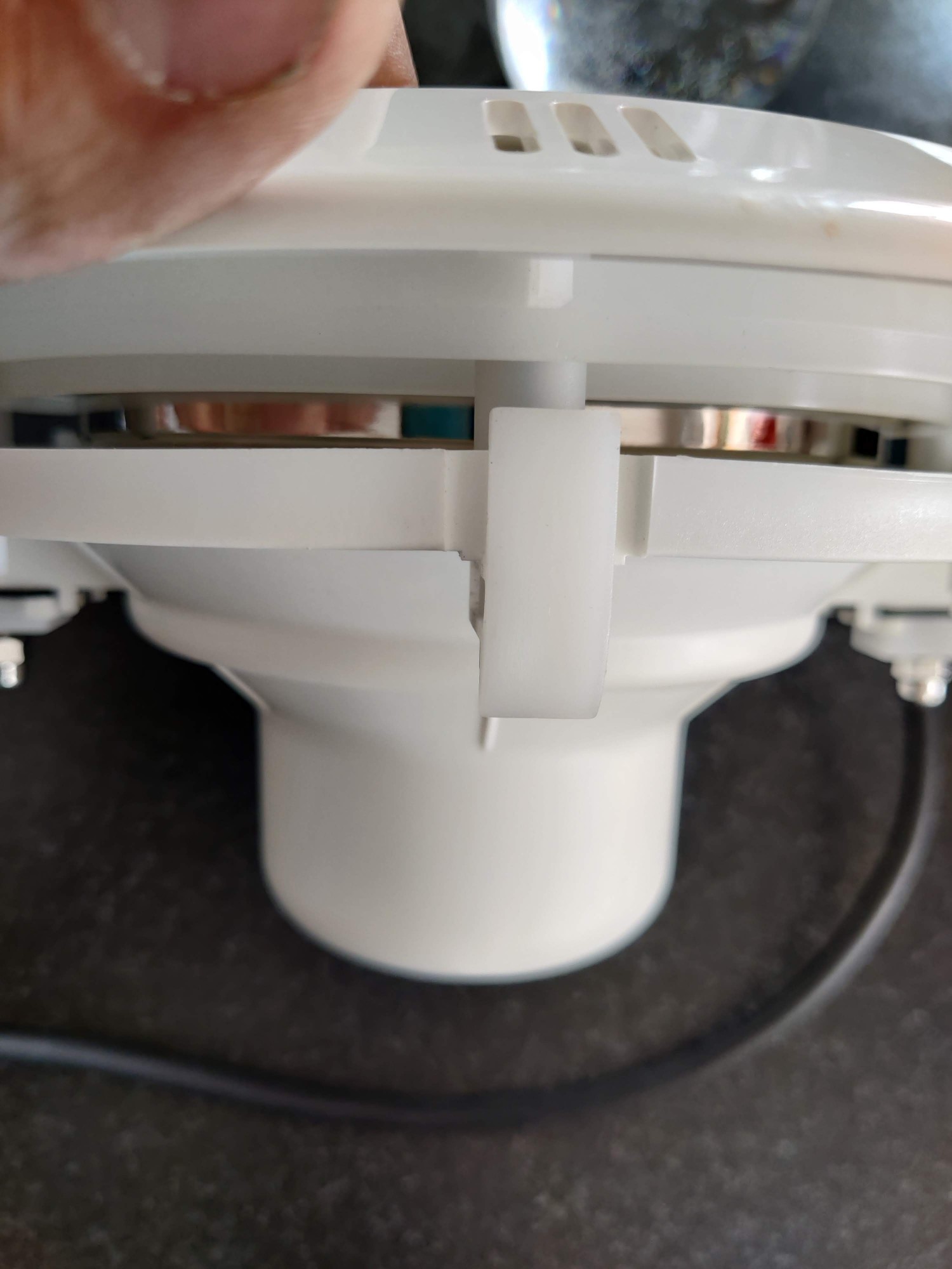

Hallo Leute,
ich bin gerade dran die original Astral UWS Leuchtmittel gegen die LED-Trading zu tauschen, dabei habe ich ein paar Fragen:
1.) Beim Einlegen in den äußeren Ring entsteht ein merklicher Spalt zwischen Leuchtmittel und äußerer Scheinwerferring. Es wirkt, also würde er nicht ganz reinrutschen. Ist das normal oder einfach egal ? Kommt mir wie ein Schmutzfängerspalt vor .. und wie stark zieht ihr die 6 Muttern an ? Da biegt's ja den Kunststoffring ziemlich...
2.) Wie habt ihr das Kabel einerseits in Richtung des eigentlich dicht zu sein müssenden (zumindest beim Halogenscheinwerfer) Bereiches direkt hinter dem Scheinwerfer (in der kleinen Kammer) und andererseits in RIchtigung UWS Gehäuse Außlass dicht bekommen ? Die beim Astral UWS beiliegenden Quetschdichtungen haben ja schon noch so 1mm Spiel zum Kabel (und das ist die kleinste der drei). Es liegt zwar dem LED-Trading Scheinwerfer auch eine passgenaue Dichtung dabei, aber die passt nur genau aufs Kabel aber sonst nicht zur Verschraubung.
Ist es vielleicht sogar so, dass es beim LED-Trading Scheinwerfer egal ist wenn Wasser da rein kommt weil der sowieso komplett verkapselt ist im Gegensatz zum Halogen wo die Kontakte ja zugänglich sind.
Danke!
VG,
americanium
Danke!
VG,
americanium
