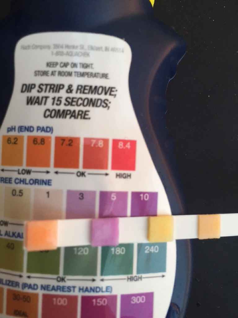

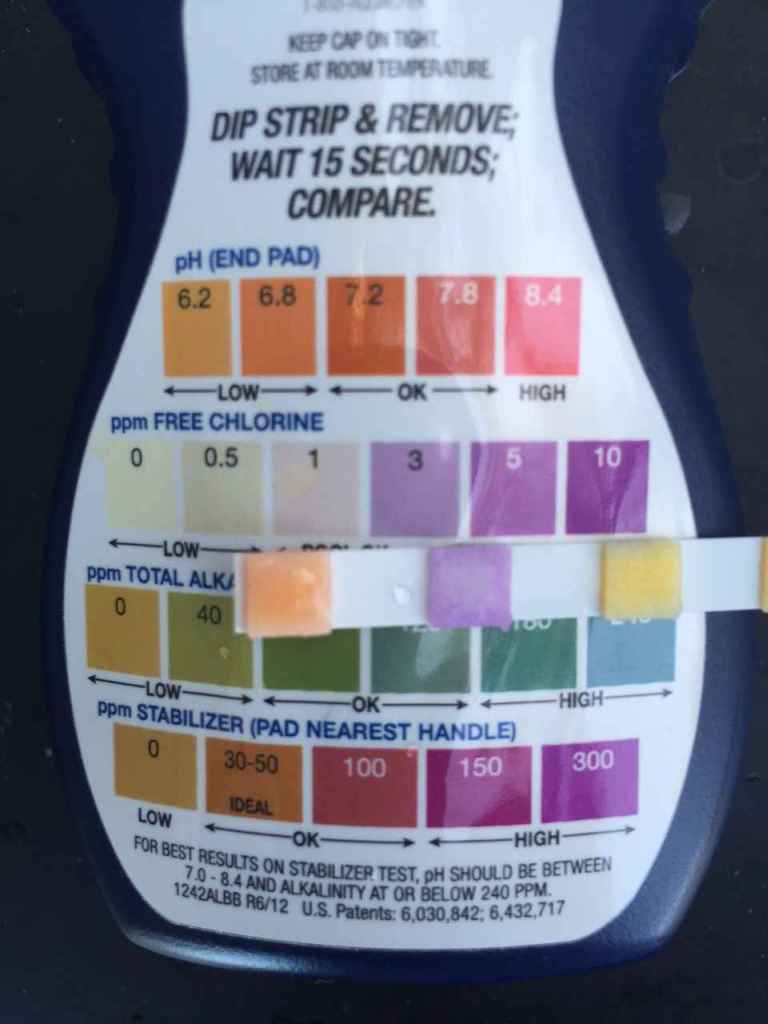

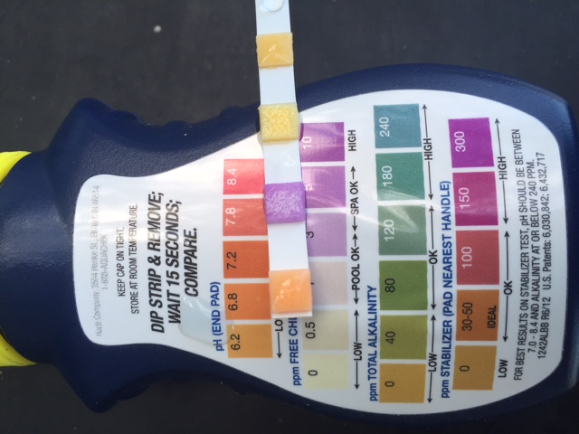

So, die Zelle ist nun seit 100 Stunden durchgängig aus. Chlor (Streifen) bei rund 5ppm, Redox bei 675 mV.
Gestern früh Redox bei 720, Chlor bei 5ppm, gestern Abend praktisch beides identisch. ok, gestern waren wir weg, es hat keiner gebadet, aber der Pool war offen.
Anbei mal Fotos von morgens und abends sowie die Gegenprobe im Röhrchen von heute früh.

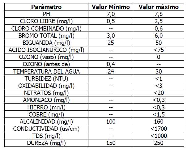

Ich habe mir auch noch einmal das Installationmanual von BSV durchgelesen. Folgende Punkte sollte man mal evtl. checken (waren euch vielleicht, aber mir nicht bekannt):
- Die Redox-Sonde nicht in der Nähe der Zelle montieren, da dadurch Fehlmessungen durch die Nähe des Eletrolyseschaltkreises entstehen können. Versuchen Sie, dass immer der Filter zwischen Sonde und Zelle sitzt, und dass mindestens 0,5 Meter Rohrstrecke dazwischen liegen.
- Idealerweise sollte die Redox-Sonde nach dem Filter eingebaut werden, aber wenn mit dieser Montage die Minimaldistanz zur Zelle nicht eingehalten werden kann, muss man sie vor dem Filter installieren. In diesem Fall wird ein verkürztes Wartungsintervall der Sonde erforderlich.
- Eine gute Erdung und die Verwendung eines Differenzialrelais mit max. 30mA Empfindlichkeit sind unabdingbar!
- Wichtig: Wenn Sie eine Schockchlorierung durchführen müssen, ist es obligatorisch, die Redox-Sonde herauszunehmen oder einen Bypass zu aktivieren, damit das Chlor nicht durch die Sonde läuft und sie beschädigt.
- Ein weiterer zu berücksichtigender Punkt ist es, keine Substanzen in den Pool zu geben, die Acido Isocianurico (Isocyanuric acid) enthalten.

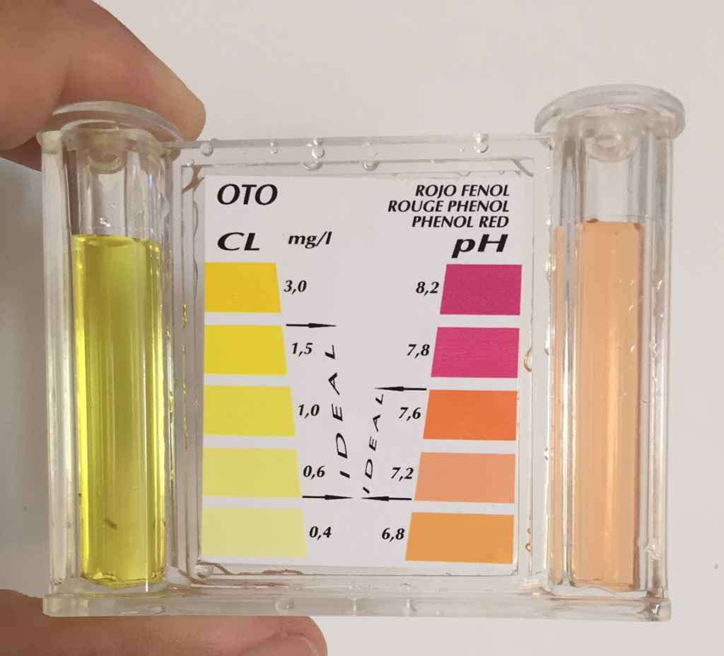

- Probe mit OTO und Phenol

- Erforderliche Wasserwerte lt. BSV Electronics
- wasserwerte.jpg (43.76 KiB) 41 mal betrachtet

den OTO würde ich eher bei 1.0 einordnen... und Cyanursäure eher Richtung des "30-50" Feldes... oder zumindest kurz davor.
Is aber schwierig am Monitor.
Aber anders, als schon deutlich Cyanursäure drin, ist es auch nicht erklärbar dass das Chlor überhaupt solange hält. Ohne ist das nach einem einzigen Tag (wie ja schon mal geschrieben) weg.

Ja, auf dem Foro schwierig. In den Röhrchen ist Chlor seit 5 Tagen (= 10 ppm) komplett unverändert auf Maximalgelb, also identisch. Wahrscheinlich bis es auf < 3ppm fällt.Alex hat geschrieben:den OTO würde ich eher bei 1.0 einordnen...
Stabilisator ist auf dem Streifen ganz rechts. Das einzige Foto, auf dem man es richtig sieht, ist aquachek22-07.jpg. Da ist es doch deutlich heller als das hellste (linke) Feld der Vergleichsskala auf der Flasche? Warum meinst Du, dass das auf 30-50 hindeutet?und Cyanursäure eher Richtung des "30-50" Feldes... oder zumindest kurz davor.

>>Wie lange hält sich denn Cyanursäure im Wasser (die ja laut Installationsanweisung garnicht hinein dürfte)?
Unbegrenzt, die baut sich nicht ab. Lässt sich nur verdünnen mit Frischwasser oder entfernen durch vollständigen Wasserwechsel.
Ja, heller schon... aber deutlich orangener als das Pad für die Alkalinität. Und auf der Verpackung sehen die Vergleichsfarben für mich bei 0 Alkalinität und bei 0 Stabilizer "gleich" aus. LOW bei Stabiliser ist zwar "dunkler", aber der Farbton ist ähnlich dem von LOW bei der Alkaliniät.
Auf dem Streifen ist das Pad für den Stabilizer aber deutlich "orangener" als das Pad für die Alkalinität... zumindest wirkt es beim ankucken am Monitor so... darum wäre das für mich (vom Foto) eher 30-50
