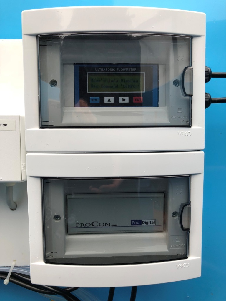

... die erste Umbaumaßnahme 2018 steht an. Zur Durchflussmessung wird nun doch ein TUF-2000M-TS-2 (DN15~DN100mm) Ultrasonic Flowmeter installiert. Ich habe dafür meine 40W-UVC-Lampe geopfert, um ca. 80cm senkrechtes Rohr im Technikschacht zu bekommen. TUF ist gerade geliefert worden und die UVC abgebaut. Wenn das Wetter passt, geht's weiter ...

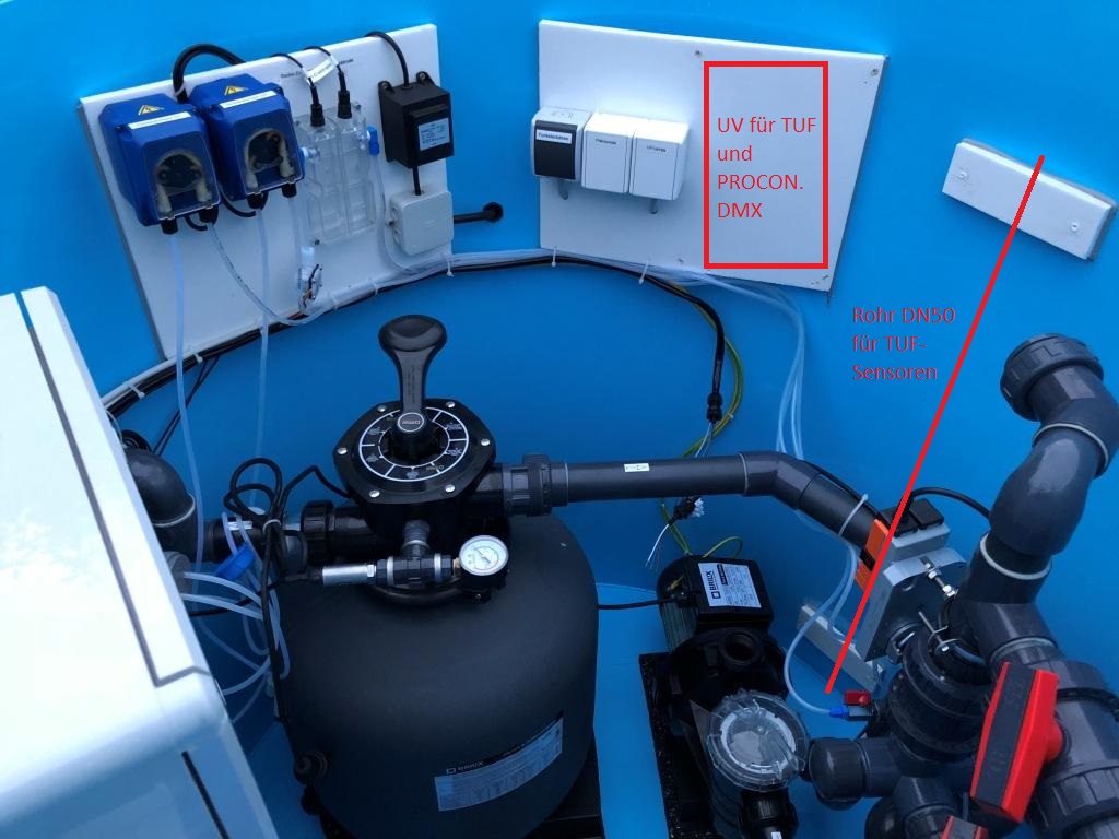

... heute ein wenig weiter gebastelt:
2 Kleinst-Unterverteilungen mit TUF und ProCon.DMX installiert und alles verdrahtet. An der Extension hängt außer Steuerung Belimo/ Solar noch nichts dran. Mal schauen, was später die Durchflusswerte vom TUF aussagen, vielleicht brauche ich dann ein paar Relais für eine regelbare Pumpe. Habe mich mal für die Aquatechnix Vario Plus (auch aus dem Hause Speck) interessiert, die gibts im Netz für um die 500 €uronen. Allerdings ist im Manual nicht ersichtlich, ob die Pumpe Anschlüsse für eine externe Steuerung hat. Ich habe Aquatechnix dann mal ne Email geschickt, aber seit einer Woche keine Antwort :x . Kann von Euch einer die Frage beantworten?

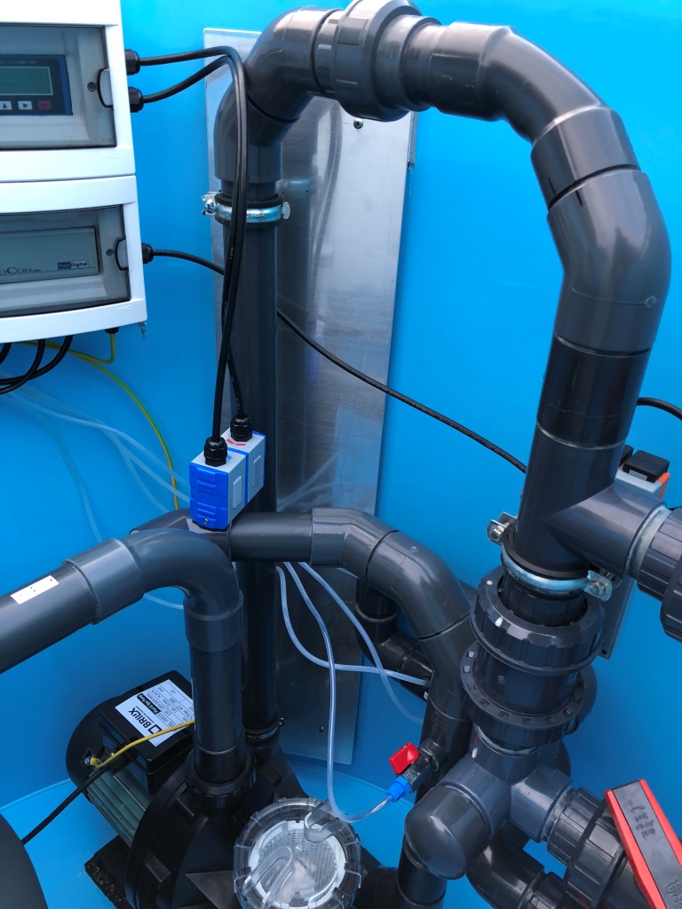

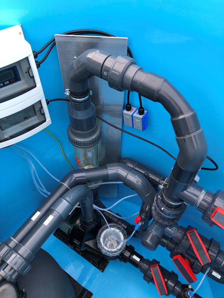

... so, gestern nach langer Zeit mal wieder Tangit "geschnüffelt" :D
Dort, wo einst die UV-C saß, habe ich nun exakt 83cm 50er PVC-Rohr für die TUF-Sensoren verbaut, gleichzeitig noch ein paar 90er Winkel durch Bögen oder 2mal 45er Winkel ersetzt.

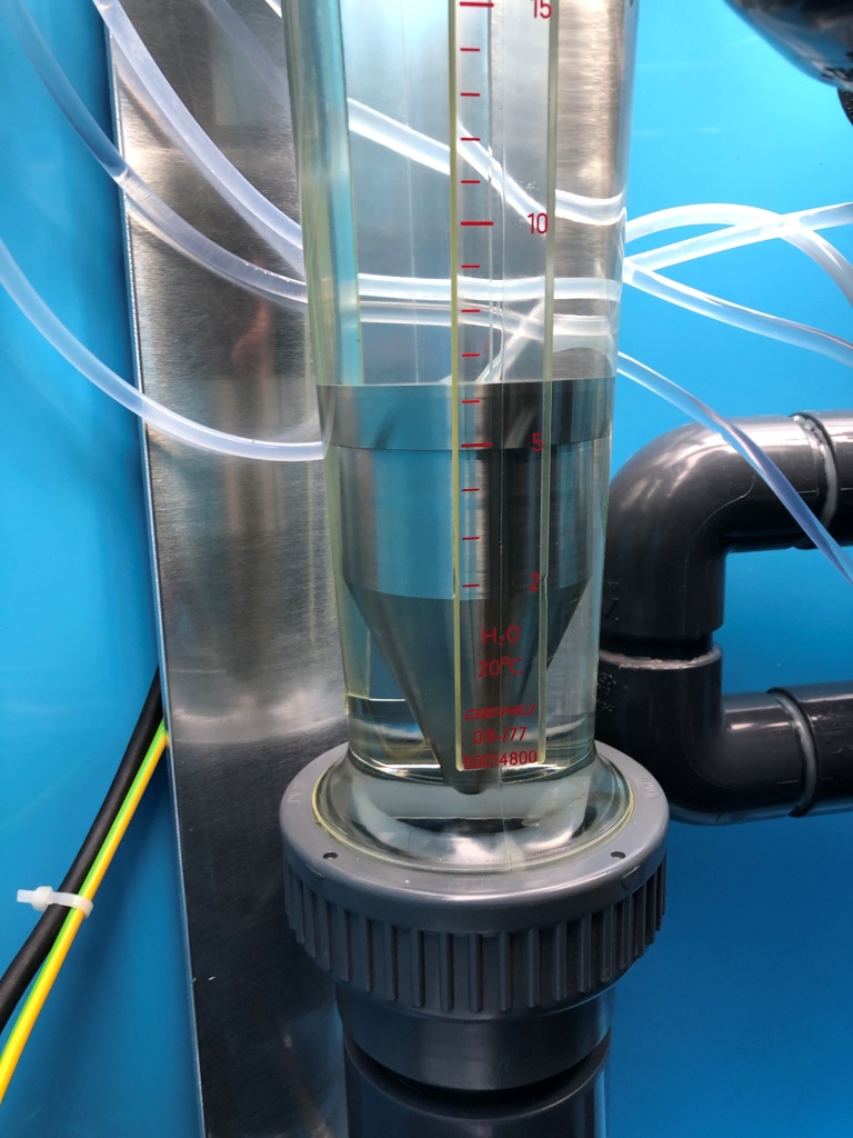

... um zu schauen, wie plausibel die TUF-Werte später sind, kann ich testweise dieses Rohrende mit den TUF-Sensoren auch mal durch ein Rohrende mit Schwebekörper-Durchflussmesser ersetzen. Hier habe ich allerdings, wegen des begrenzten Platzes, nicht mal ansatzweise die empfohlenen Rohrlängen vor und nach dem Teil einhalten können. Einfach mal schauen, welche Werte geliefert werden, kommt ja nicht auf die zweite Stelle hinterm Komma an ;)

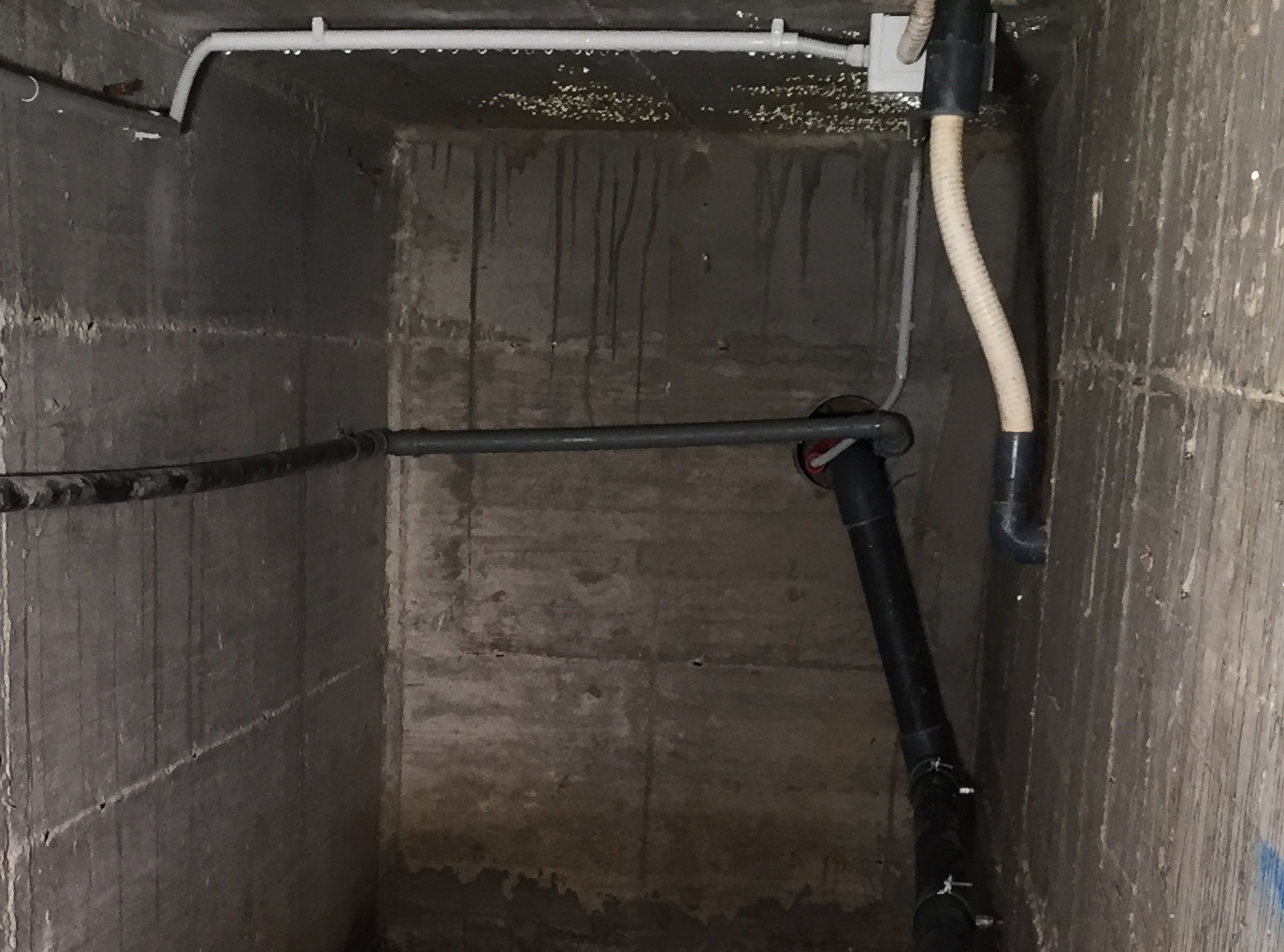

Ich bin auch gerade dabei meinen Umbau zu planen. Der Schaltschrank soll in den Technikraum, der ist direkt neben den Pool unter einer Terrasse betoniert. Der bekommt somit das volle Wetter ab (Luftfeuchtigkeit, Temperatur etc). Obendrein gibt es da drin auch noch druckwasser, bei größeren Regen sowie einen pumpensumpf.
Mein Problem ist Kondensatbildung. Im Frühjahr und Herbst tropft es buchstäblich von der Decke.
Ich könnte mir vorstellen, dass es bei deinem Einbau ähnliche Schwierigkeiten gibt.

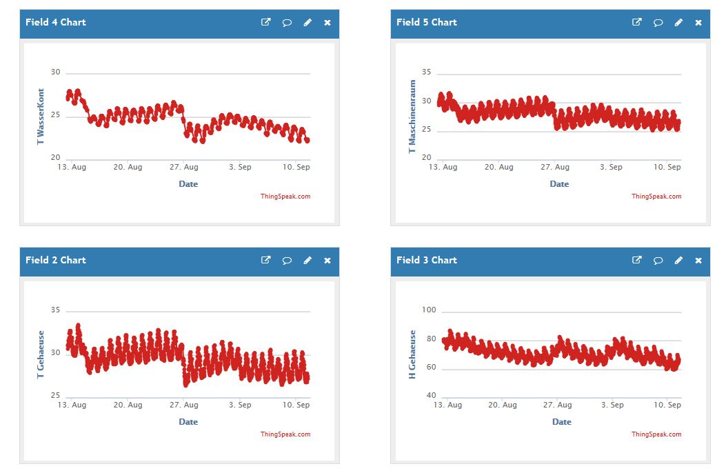

Moin Daniel,

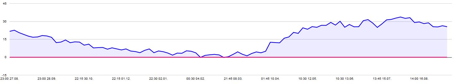

also, einen Temperaturverlauf im Schrank habe ich nicht, jedoch den Temperaturverlauf im Technikschacht der letzten 12 Monate:
Wie Du siehst, ist die Temperatur nie unter 0°C gegangen, also Frost ist schon einmal kein Problem.
Zur Kondenswasserbildung kann es schon kommen, insbesondere, wenn die Temperatur im Schacht hoch ist (z.B. wenn die Pumpe läuft, wird es schon wärmer im Schacht) und draußen kalt, also eher im Frühjahr und im Herbst. Letztlich kann aber nur die Feuchtigkeit kondensieren, die in der Luft enthalten ist. So sollte man Feuchtigkeit und hohe Temperaturdifferenzen vermeiden. Also sollte der Schacht und auch die Rohr-Installation dicht sein und so wie Mario bereits geschrieben hat, kann man mit Dämmung die hohen Temperaturunterschiede minimieren. Belüftung des Schachts kann auch Feuchtigkeit abtransportieren. Ansonsten habe ich versucht, den Verteilerschrank im Schacht abzudichten. Die Tür hat eine Dichtung, für die vielen Kabel habe ich Kabeltüllen mit Gummidichtung verwendet und einige Durchführungen habe ich mit "SIGA Rissan", einem speziellen Klebeband abgeklebt.
Gutes Gelingen für Deine Umbauarbeiten

Ich bin nur ein bisschen gebrannte Kind: Mir ist vor zwei Jahren in die vom Poolbauer zusammengenagelte (eigentlich IP65) Verteilung Kondenswasser reingetropft, weil der Tuppes die PG-verschraubungen oben am Verteiler gemacht hat und die dann doch nicht ganz dicht waren.
Also schööön alles in den Pumpen-Schütz und die Zeitschaltuhr rein und beides zerschossen. Danach der Pool wieder grün :x.
Ich kann inzwischen einen kompletten Bildband mit verschiedenen Grünfärbungen füllen... den nenn ich dann 50 shades of green... aber ich schwiefe ab.
Anfangs hatte ich Sorge, daß es im Sommer im Schrank zu warm ist, wenn da drin das Netzteil von der Elektrolyse bollert.
Beim Erdenken einer Lösung für die Kühlung ist mir klargeworden, daß das wohl eher kein großes Problem wird, weil das Ding (anders als bei mir im Moment) nicht mehr 10h am Stück laufen wird, wenn ich erstmal die 40g Zelle drin habe. Und am Ende hat so ein 480W Netzteil vielleicht noch 20W Heizleistung. Das wird der Schrank und die Einbauten hoffentlich noch verkraften.
Jetzt kommt das Thema Winter dazu, da wird der Pool eingemottet, ich möchte den Controller aber weiterlaufen lassen. Der kann sich vielleicht selber heizen, bzw die verbliebenen 24V und 5V Netzteile für die Steuerung usw. übernehmen dann diese Aufgabe.
Ich mess jetzt mal meinen aktuellen Schrank weiter durch den Winter. Ich hab noch nicht wirklich verstanden, warum es darin wärmer wird, wenn die Pumpe läuft. Die Elektrolyse ist separat. Vermutung ist aktuell, daß es das Schütz der Pumpe ist, dessen Wicklung da einheizt oder es ist einfach die höhere Raumtemperatur, die da durchschlägt. Ist ja auch nicht viel, ein paar grad vielleicht.
@ Uwe: ich seh Deinen Post erst jetzt, danke für die Infos!
PS: so sieht es "im Loch" im Februar aus. Tropfsteinhöhle passt ganz gut...

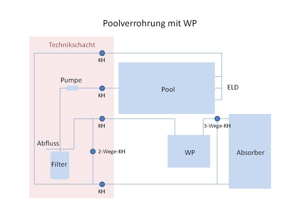

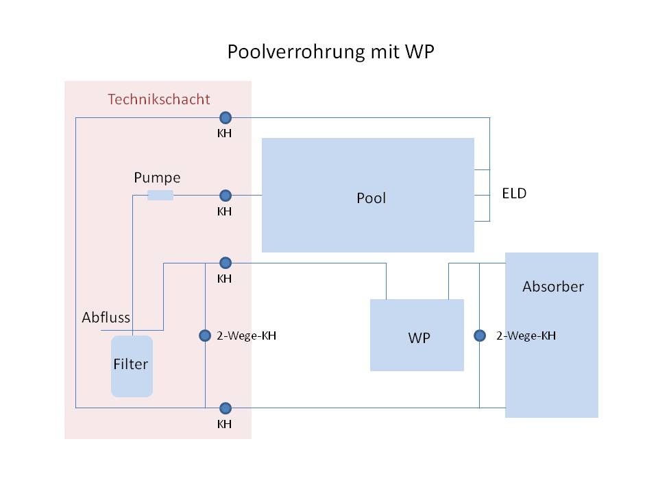

... ich hole mal meinen alten Thread wieder vor, um eine Frage zur Wärmepumpe loszuwerden (nein, sie ist leider noch nicht installiert). Grund dafür ist in erster Linie mein Platzmangel im Technikschacht und die damit verbundenen Unsicherheiten bei der Installation. In meinem einzig möglichen Bypass ist Solar installiert. Ich könnte folglich die WP nur "in Reihe" zum Absorber schalten:
Diese Anordnung mit dem 3-Wege-Hahn wurde hier ein paar Seiten zuvor bereits diskutiert.
Aber: Was spricht eigentlich gegen die Variante "Bypass im Bypass" mit einem 2. 2-Wege-KH:
Ich habe mit der Variante Solarsteuerung mit 2-Wege-KH nur gute Erfahrungen gesammelt. Der geringe Durchfluß durch den Absorber bei geöffneten 2-Wege-KH hat bei kaltem Wetter das Wasser nicht merklich abgekühlt, bei erreichter Wunschtemperatur wurde der Absorber aber dennoch gespült. Wenn ich jetzt einen 2. Bypass mit 2-Wege-KH installiere, sollte der Absorber doch weiterhin minimalst durchflossen werden, oder???
Die 2. Frage betrifft die Temperaturregelung: Derzeit läuft die Solarsteuerung über Temperaturdifferenz zwischen Poolwasser (im Skimmer gemessen) und dem Fühler auf dem Absorber. Wohin installiere ich am besten den Fühler, wenn ich beide Heizungen in Reihe habe (Ich tendiere dabei dazu, die WP manuel über ein Relais zu- und abzuschalten/ nach Bedarf)?
Beiträge: 10401
Nachdem dieser zweite 2-Wege Hahn dann schon "hinten", kurz vor dem Absorber ist, wird deutlich mehr Wasser durch den Absorber gehen als wenn der 2-Wege Hahn "vorne" im Technikschacht offen ist. Das Wasser ist ja dann schon mal hinter an der WP und der Weg durch den Absorber hat (ausgehend von der WP) weniger Druckunterschied als von "vorne" an der Technik) - also fließt mehr Wasser durch den Absorber.... würde da hinten eher einen 3-Wege Hahn verbauen, sonst verschenkst bei niedrigen Temperaturen da doppelt Energie -> die WP hat nen schlechten Wirkungsgrad und der Absorber kühlt auch noch....
