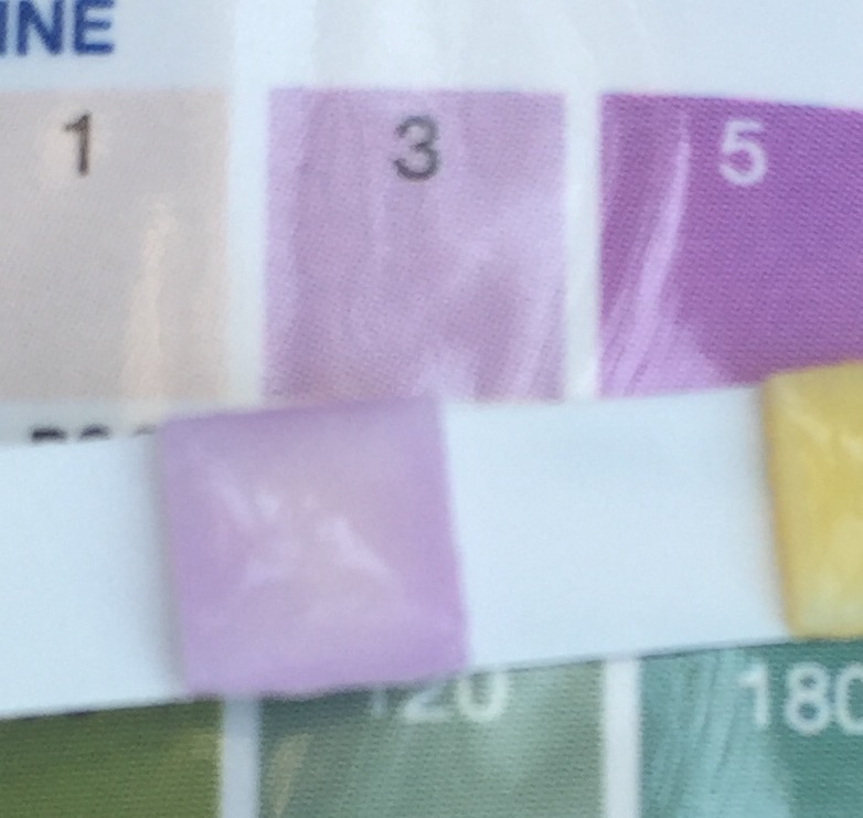

Wie misst man denn "sicher" den Cyanursäuregehalt? Wasseranalyse im Poolshop durchführen lassen?Alex hat geschrieben:...aber unabhängig davon, Martin.
Schritt 1. wäre immer mal "Wasserwerte die sicher richtig sind" (bin da noch skeptisch bei den Streifen), vorallem was die Cyanursäure angeht,
War dann also mein tagelanger 10ppm-Chlor-Betrieb doch nicht Schock genug?dann 2. mit anorganischem Chlor den Filter separat behandeln und entsprechend schocken. Wieviel ist aber eben abhängig veines Cyanursäure MEsswertes.
Wie lange kann man denn das Becken nach einer Schockchlorung nicht nutzen. Muss aufpassen, dass ich in den letzten Urlaubstagen einen Stress bekomme
Re: Redox mal wieder
Zum Beispiel, oder eben Scuba IIMartin hat geschrieben: Wie misst man denn "sicher" den Cyanursäuregehalt? Wasseranalyse im Poolshop durchführen lassen?
Doch das langt, egtl. Langt auch anheben und dann abfallen lassen, muss nicht "tagelang" sein...Martin hat geschrieben: War dann also mein tagelanger 10ppm-Chlor-Betrieb doch nicht Schock genug?
Und baden kannst du da schon, solltest nur anschließend gleich gründlich duschen und nach Möglichkeit nichts von verschlucken.

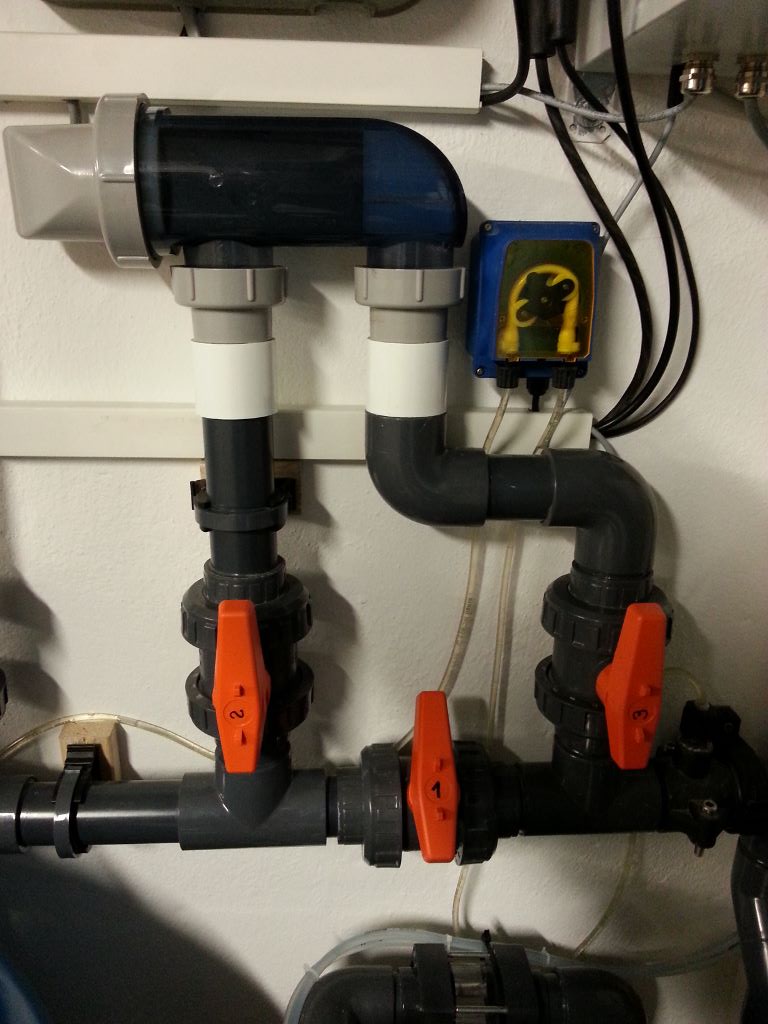

Jetzt kommen wir zur Größe der Pumpe im Verhältniss zum Becken und der Größe der Zelle.

Sehe da eher die Durchströmung der Zelle als evtl. Problem...
Hängt ja im Bypass, je mehr da durchgeht (bei gleicher Produktion) je besser wird sich das lösen...
Gibt es denn da iwelche Auffälligkeiten bei den "Problembehafteten"?

Also bei mir hängt die Zelle im vollen Volumenstrom und wird mit ca. 11 - 12 m³ durchströmt.

hmm,
Dachte die sitzen im Bypass???
und die läuft auch nur wenn deine Pumpen mit dieser Drehzahl läuft?
Kommt denn danach noch was, oder sitz die als letztes vor den Düsen?
Hab jetzt aber auch keine Idee wie man rausfinden könnte, ob sich das da richtig vermischt, äh löst...
Sandhase
- Beiträge: 197
Die sitzt schon im Baypass aber die Hauptleitung ist zu.
Die wird nur für Wartungsarbeiten geöffnet und der Baypass dann geschlossen.
Ok, auch wieder was gelernt...
Hast die nur bei der best. Drehzahl am laufen oder auch mal bei geringerer?
Mal bei verschiedenen Drehzahlen probiert? Unterschiede feststellbar?
Sandhase
- Beiträge: 197
Ich hab am Anfang mit der neuen Pumpe mit verschiedenen Drehzahlen rumgespielt.
Dabei hab ich festgestellt das sich bei zu geringem Durchfluss im Gehäuse mit der Zeit eine größer werdende Gasblase bildet.
Da meine alte Pumpe 11m³ gemacht hat und ich damit keine Gasblase im Gehäuse hatte hab ich eine Analogregel erstellt.
Wenn Relais "Cl" On und Durchfluss < 11m³/h dann Relais "2.000" On (2.000 U/min = 11-12m³/h)

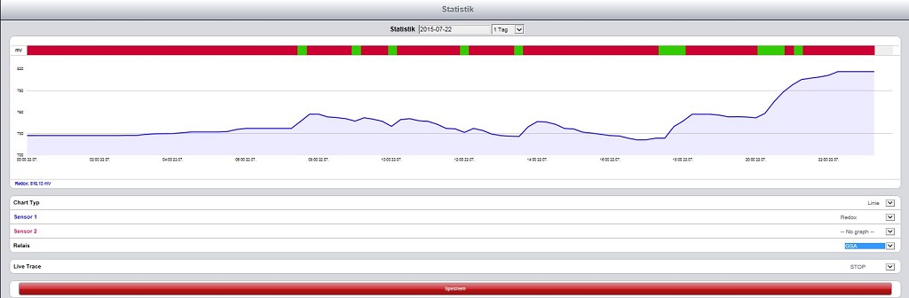

An dem heutigen Verlauf kann man auch wider gut dehen das nach dem einschalten der GSA der Redoxwert sofort ansteigt.
Dazu noch die gemessenen Cl-Werte.
09:30 - fCl 1,9; gCl 1,9
15:00 - fCl 1,6; gCl 1,6 Pool
15:10 - fCl 1,6; gCl 1,7 Messzelle
20:00 - fCl 1,6; gCl 1,7
Ab 09:00 hat die Sonne wieder draufgeknallt aber die Halle war zu bzw. die Tür nur einen Spalt offen.
Ich hab auch bei der Messung um 15:00 im Pool gleich hinterher mit dem Wasser was durch die Messzelle läuf verglichen.
Das 0,1ppm beim gCl schieb ich mal auf Messungenauigkeiten.
Weißt noch bei welchem Durchfluss das war?
Ah, letztes Jahr, also 11...
Glaube fast das das da nicht nur Wasserstoff ist...
Ja bei ziehmlich genau 11m³, Kesseldruck war da 0,8 Bar.
Hab auch oben nochmal was dazugefügt.
Und jetzt fährst fast genau so viel, evtl. etwas mehr?
Mein Verdacht tut das da eigtl. nur erhärten...
So wie das da blubbert ist da nicht nur Wasserstoff bei...
Denke da kommt (zumindest bei dir) ne Menge ungelöstes Cl ins H2O
Wir haben an der Arbeit ein Gasmessgerät, werde mal nachfragen ob das auch Cl misst.
Wenn ja kommt dann bei dir mal nen "Postbote" vorbei und tut alles checken
Müsste man ja über der Wasseroberfläche(Nähe Düsen) messen können...

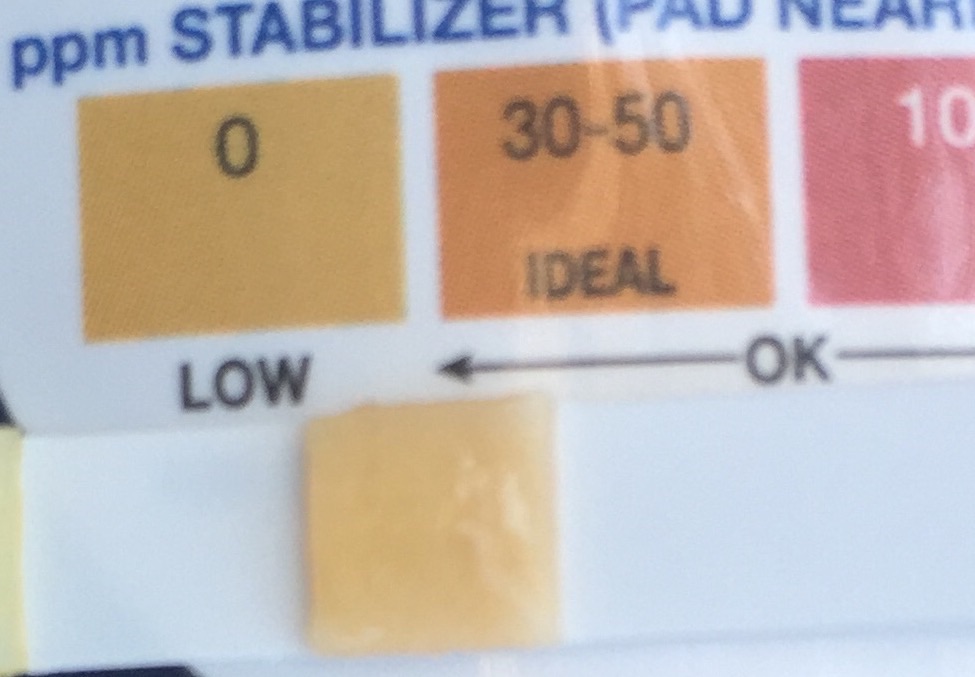

Hier die Wasserstandsmeldungen von heute früh: Zelle nach wie vor dauerhaft aus. FC bei rund 3ppm,
Redox bei 660. Es scheint, das Ganze nähert sich den Empfehlungen von BSV (Redox 650 mV, Chlor 0,5-2,5ppm). Wahrscheinlich hat sich das Wasser über die Jahre daran gewöhnt
Anbei auch noch mal ein Foto der Stabilisator-Farbe. Meint ihr wirklich, dass das eher nach 30-50 als nach 0 aussieht? Vielleicht muss ich ja mal zum Augenarzt...
Werde heute mal eine große Rückspülung machen und dann ab morgen vermutlich die Zelle wieder in Betrieb nehmen.
