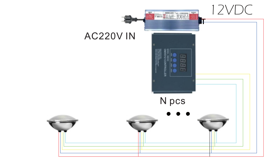

Is es so verwirrend, wenn man die Unterlagen in die Hand nimmt?
https://www.myviolet.de/_violet/paperwo ... df#page=40
Vom Netzteil zu den Lampen
von der Steuerung mit DMX zu den Lampen

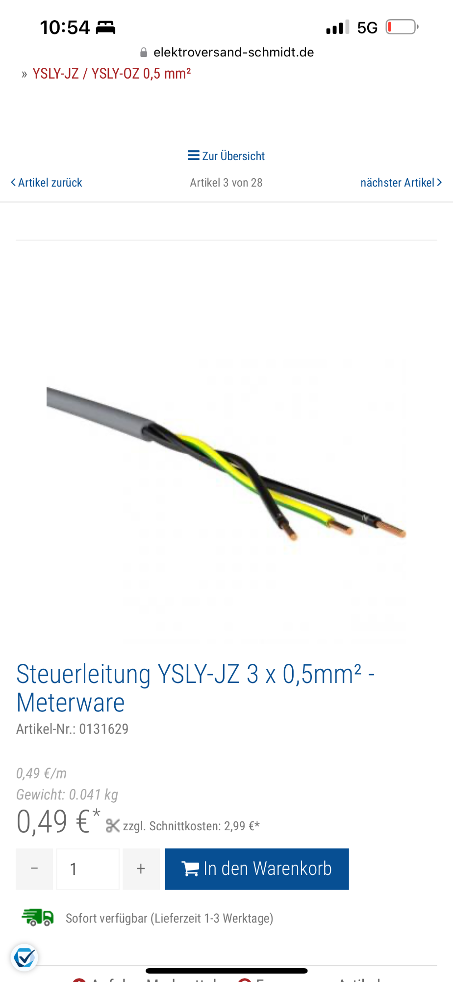

Re: DMX POOL BELEUCHTUNG
Hallo Zusammen,
Ich habe mir ein DMX Kable geholt sollte 3 Polig sein.
Siehe Bild es waren nur zwei? Da stand 3 Polig.
Kann ich dieses Kabel für die Niveauregulierung verwenden?
und wo hole ich ein drei Adriges DMX Kabel?
Guten Tag,
Lade ich später hoch macht grad Probleme.
Könnte ich das hier auch nehmen.
zwei Adern sind die Spannungsversorgung von Deinem Netzteil, drei sind die DMX Signalleitung.
Also das Bild trifft zu:
Wenn Du am Kabel aber (scheinbar) andere Farben hast als in der Abbildung ... solltest das wohl am besten mal bei denen anfragen. Ich sehe da in der Anleitung auch keine Zuordnung, welche Farbe "was" sein soll.
