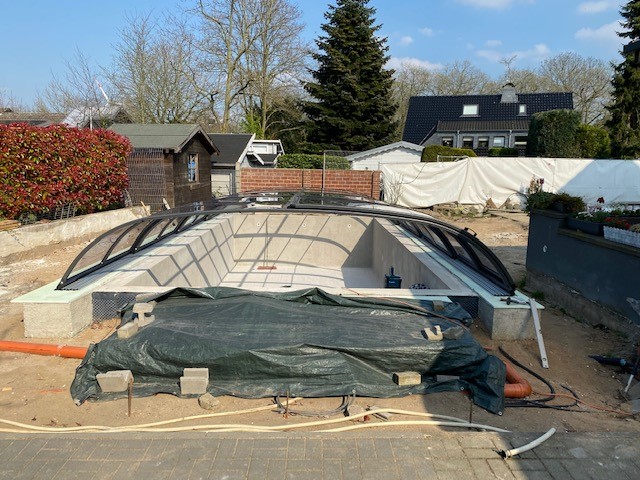

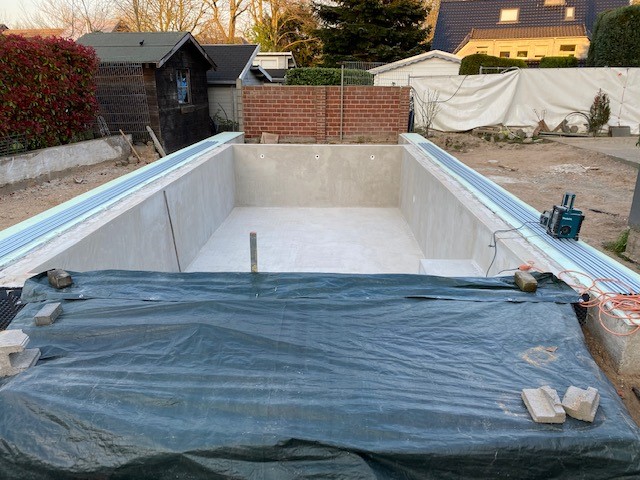

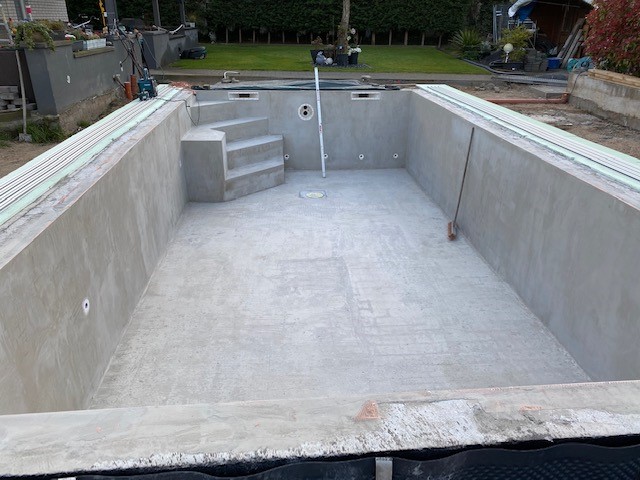

Re: Poolbau 2019 8x4x1.5m ist gestartet
Wände gespachtelt, Überdachung aufgebaut. Diese Woche noch den Boden ausgleichen und dann ist kleben angesagt.

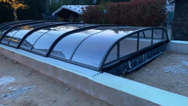

Warten auf Regen
