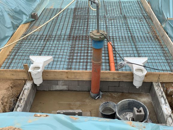

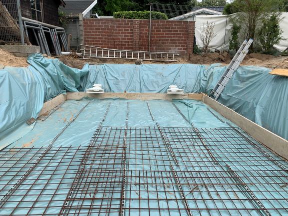

Ich habe am Pool den Technikschacht. In diesem kommt die GSA und die zwei Skimmer. Aufgrund der Böschung konnte ich den TS nicht über die 4m Breite machen. Ich habe 2 Astral Slimskimmer, wenn ich diese im TS einbaue ist der Abstand Skimmermitte zur Aussenseite 118cm (Skimmersaussenkante sind 90 cm).
Ist der Abstand zu groß? (Bild 2 und Bild 3)
Oder besser auf die gegenüberliegenden Seite und dann mehr nach aussen? (Bild1)

- Beiträge: 429
Re: Poolbau 2019 8x4x1.5m ist gestartet
Abstand seitlich vom Mauerwerk x2= Abstand zwischen den Skimmern,hast Du eine Symmetrie.
blaubatu
- Beiträge: 66
- Registriert: 13. Mai 2019, 14:47
Wenn Mitte Skimmer zum seitlichen Mauerwerk 1m ist, dann sollte der Abstand zwischen den Skimmern (Mitte/Mitte) 2m betragen. Das würde dann bei mir im TS nicht mehr hinhauen. So müssten die Skimmer auf die gegenüberliegende Seite, richtig?
Ich würde die wohl schon in den Technikschacht setzten. Der Abstand ist schon ok.
