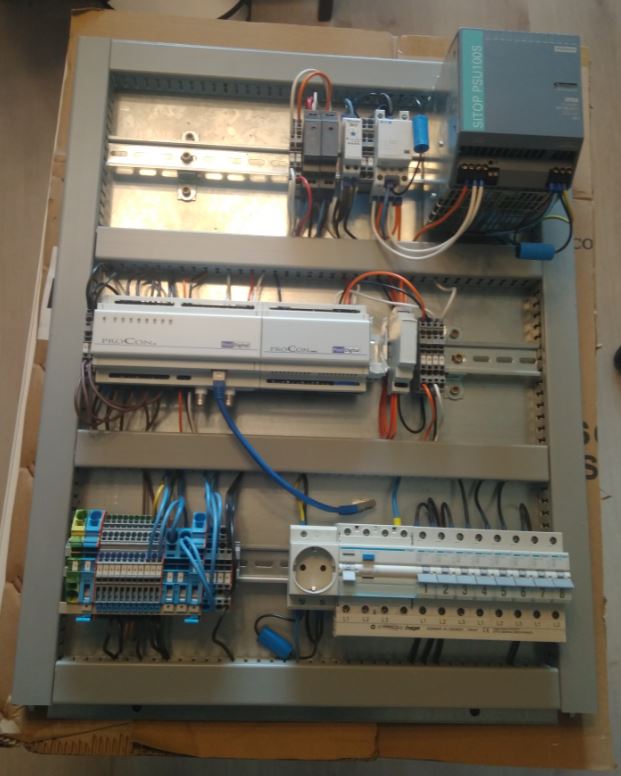

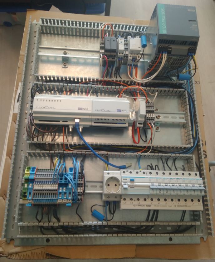

Re: Neubau Zodiak LM2-40, DMX-LED, Absorber
Hier wie versprochen die Bilder des fast fertigverkabelten Schaltschranks.
Die Anbindung an die Periferie erfolgt dann von Ort im Geräteraum.

Genau das gleiche wollte ich auch schreiben. Neid.
Was ist denn in dem weissen Hutschienengehäuse rechts neben der DMX Erweiterung? Der Stromsensor?
Eduard
- Beiträge: 29
- Registriert: 11. September 2019, 21:49
Wollte noch etwas Platz für die zuküftigere Spielereien haben. Man weiß ja nie was einem einfällt wenn die Anlage mal läuft.
Im Lehrgehäuse ist der Stromsensor verborgen.

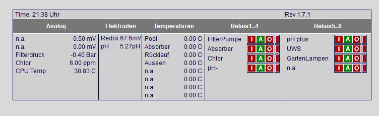

Jetzt wird es interessant. Habe heute versucht die Erstinbetriebnahme des ProCon.IP.
Hardwäre funktioniert so Weit. Beim Erstaufruf der IP-Adresse bekomme ich allerdings nur diesen Bildschirm: Ich kann hier zwar die Relais schalten komme aber nicht weiter.
Welche Fehlanwendung könnte hier vorliegen?
Was soll ich machen, damit ich wie in der Bedienungsanleitung beschrieben zur Konfiguration des ProCon.IP komme?
Kann es daran liegen, dass ich über eine Switch an der Fritz hänge?
