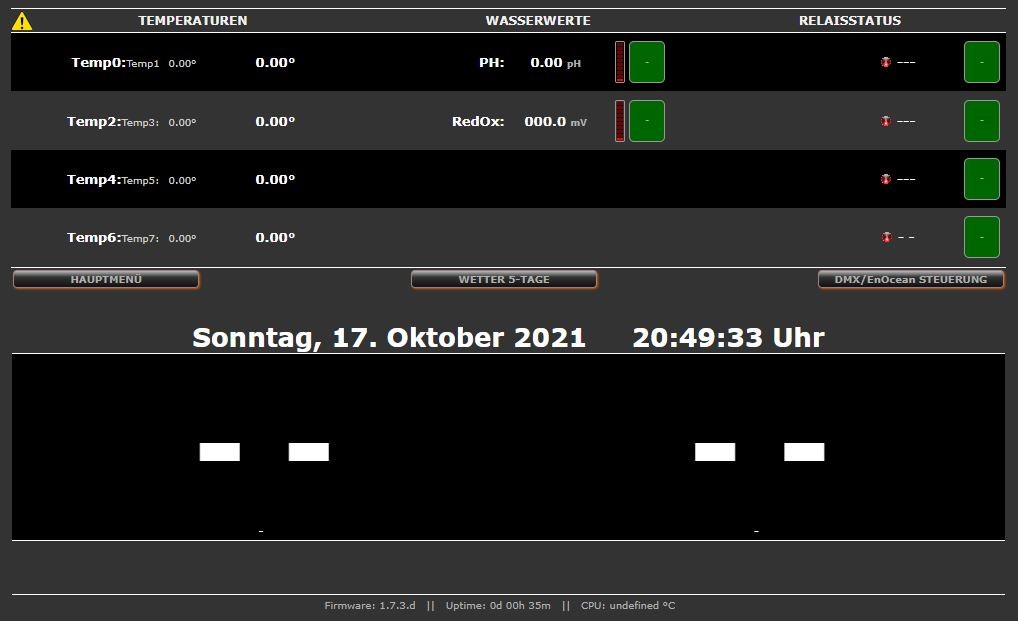

ich muss das Thema auch noch mal bemühen.
Heute habe ich meinen TUF-2000 installiert und er zeigt als ADC3 auch vernünftige Werte an.
Ich wollte das nun natürlich in die Phase2 Anzeige basten und habe folgenden Eintrag gemacht:
chemadc = new Array(23,2);
Leider hatte das nichts gebracht, das Feld über dem Filterdruck blieb leer.
Nun habe ich anstatt dessen den folgenden Eintrag gemacht, da ich dachte, der Durchfluss ist ja letztendlich ADC3.
chemadc = new Array(3,2);
Nun erscheint aber im Phase2 Display in der Mitte, 3te von oben, die Anströmung...
Und noch viel schlimmer: Die ist unten in der Fußzeile nun plötzlich weg.
Habe es wieder auf
geändert, aber meine Phase2 ändert nichts mehr. Auch wen ich wieder
chemadc = new Array('-',2);
eintrage, bleibt die Anströmung in dem Feld stehen.
Ich glaube, ich hab es kaputt gemacht
Nun wird im Display nämlich nichts mehr angezeigt. Ich kann die sort.js Datei auch beliebig tauschen, da kommt nicht mehr. Das Display ist leer.
Auch sind alle Untermenüs in der Phase 2 leer. Ich habe die ProCon schon neu gebootet, hat aber nix gebracht... Unten zwei Screenshots. Alles leer.
(Die klassische Ansicht ist ok, alle Daten sind da)
Wie mache ich es richtig?
- Wie kriege ich Phase 2 wieder ans Laufen?
- Die Anströmung soll wieder in die Fußzeile
- Der Durchfluss soll in der mittleren Spalte als 3ter Wert von oben zur Anzeige kommen, ich habe den auf ADC3
Gruß, Michael

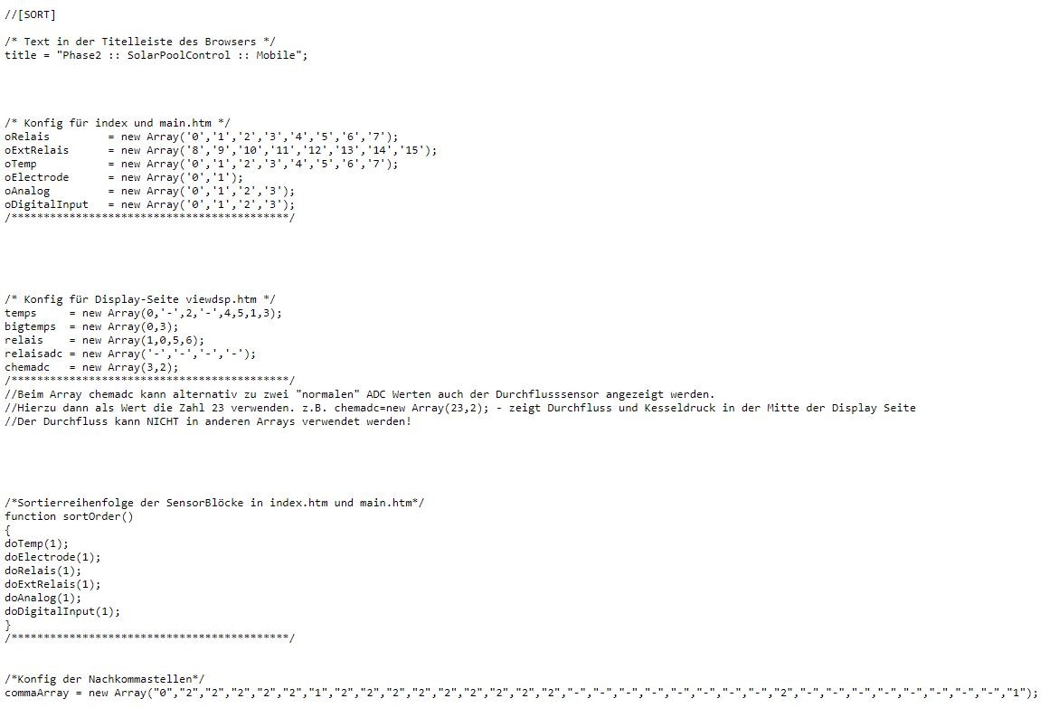

Re: Phase2 PoolControl
ist schon richtig, wenn an ADC3 der TUF hängt (und an ADC2 z.B. der Drucksensor).
Wenn danach noch was "altes" angezeigt wird -> Browsercache leeren, sonst läd der Browser die geänderte sort.js Datei nicht neu.
Und poste mal bitte den Inhalt der sort.js, so wie sie jetzt bei Dir auf der Steuerung ist...

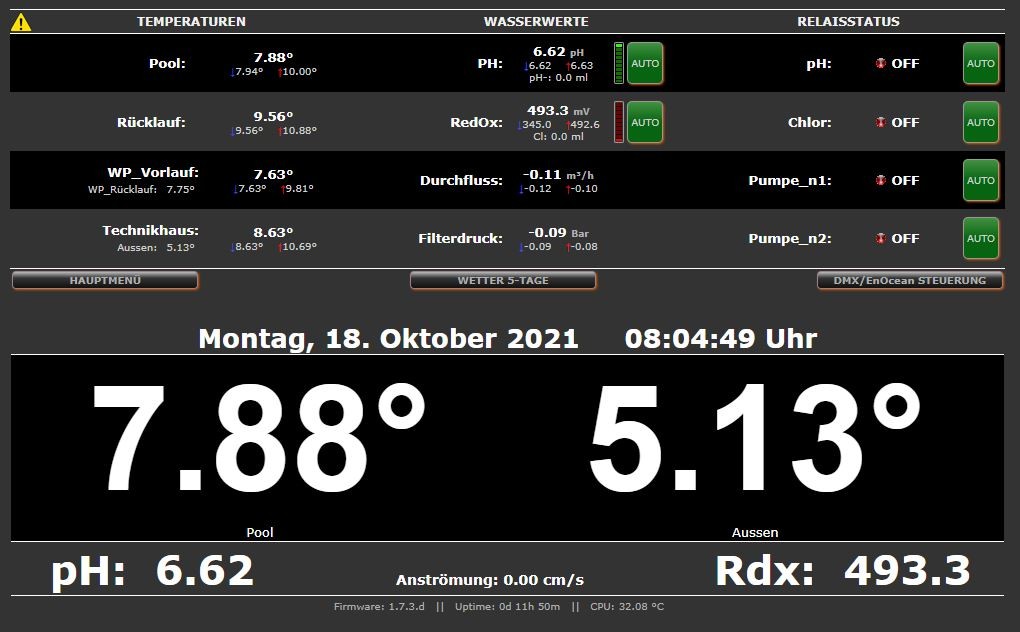

später am Abend gestern war die Phase 2 Anzeige wieder da, ich hatte die vorherige sort.js eingespielt und musste anscheinend nur ein paar Stunden warten.
Heute morgen habe ich dann direkt den Eintrag chemadc = new Array(3,2); gemacht, ohne den "Umweg über die 23". Jetzt ist auch der Durchfluss in der Anzeige
Trotzdem anbei der Inhalt der sort.js und das aktuelle Display (Pumpe läuft noch nicht...)
Keine Ahnung, was da los war.
Gruß,
Michael
Gruß,
Michael

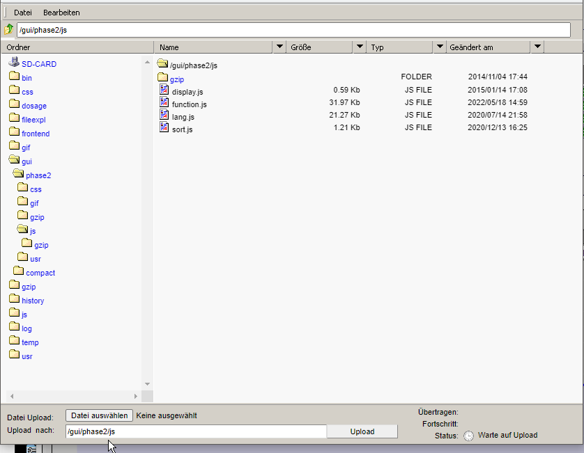

...Du musst links im Verzeichnisbaum auch den richtigen Ordner gewählt haben ( gui/phase2/js ) ...
Der muss dann auch unten drin stehen bei "Upload nach" (siehe Mauszeiger auf dem Screenshot)
müsste man - wenn dann - im Code der viewdsp.htm mit einbauen - das ist aber nicht "updatefest" und würde beim nächsten Update wieder überschrieben.
Da steht kein "C" mehr, weil die Einheit ja eigentlich klar ist (für Europa)
... und es würde auch nur ein "Mini" C hinpassen, weil die beiden Temperaturen ja schon die ganze Breite brauchen.
Der Platz wäre schon da, ich habe die Kommastellen der Temperaturwerte entfernt. Nur deshalb bin ich auf die Idee gekommen, das C noch anzufügen.
Mit den Codes kenne ich mich aber gar nicht aus, werde es dann wohl so belassen...
Schönen Nachmittag
Christian
Schönen Nachmittag
Christian
