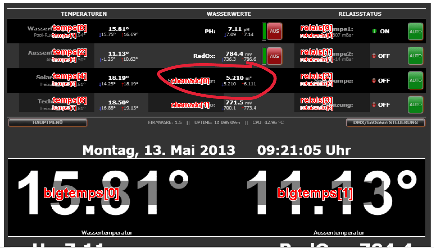

Ich komme einfach mit der Beschreibung "Übersichtseite konfigurien" nicht zurecht.
Ich möchte die "bigtemps" in der Zuordnung ändern: Pooltemperatur und Lufttemperatur.
Ich habe die Datei ...gui/phase2/ij/sort.ij in den Windows Texteditor kopiert uznd die Zuordnung "bigtemps" entsprechen angepasst.
Nur wie kriege ich die geänderte Datei hochgeladen?
Danke für die erleuchtende Hilfe.

Re: Phase2 PoolControl
Ja woran scheitert's denn...?
Du machst den Verzeichnisbaum im "File-Explorer" auf wie oben auf dem Screenshot abgebildet... bis in den Ordner gui/phase2/js
Dann hast Du unten den Button "Datei Auswählen"... da suchst Du Dir die geänderte Datei auf Deinem PC, klickst die doppelt (das sie ausgewählt wird) ... und dann drückst Du rechts auf den "Upload" Knopf... was davon funktioniert nicht?

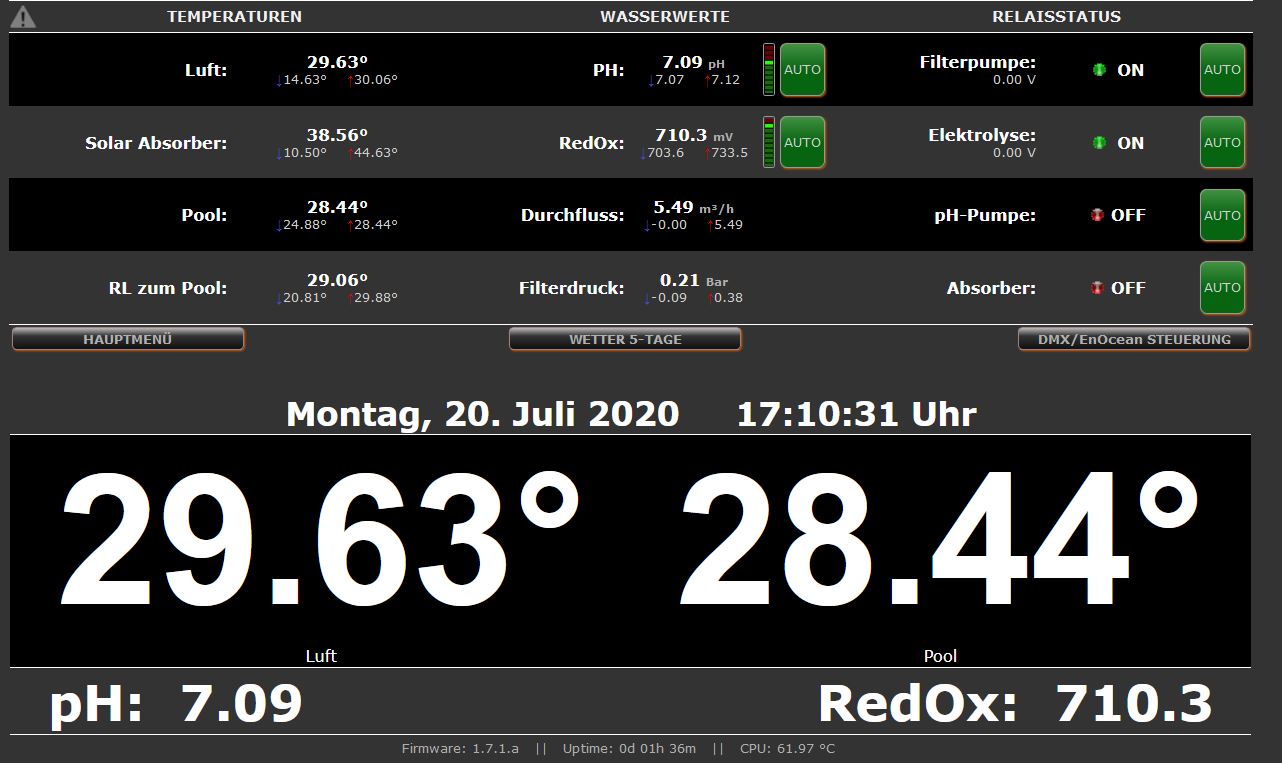

Phase2 PoolControl Anpassung
Ich stehe wieder einmal auf dem Schlauch.
Wie kriege ich den Wert "ADC3 Durchfluss" in Phase2 PoolControl zwischen RedOX und Filterdruck angezeigt.

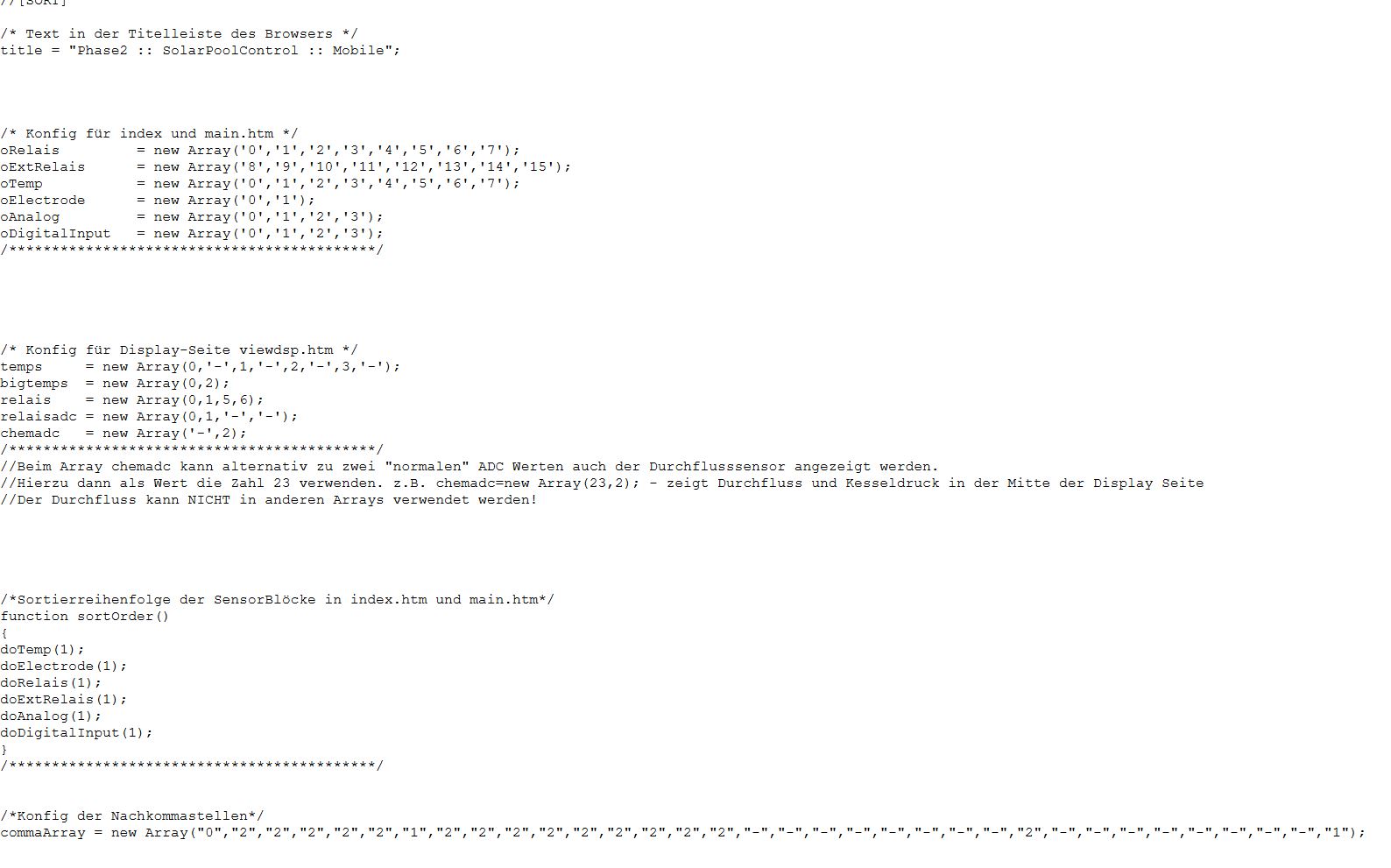

Inhalt sort.js
Ich habe bereits vor Monaten eine Anpassung mit deiner Hilfe erledigt, komme einfach nicht mehr dahinter, wie es geht.
- JS.JPG (136.32 KiB) 428 mal betrachtet
...man muss ja auch nicht unbedingt "raten" wie es geht, es ist ja in der Anleitung beschrieben... mit Bildchen... und Text
Das is das Feld in dem Du was angezeigt haben willst...
Also muss die Zeile mit chemadc von
in
geändert werden. Dann die sort.js wieder hochladen, Browsercache leeren ... und die "Display" Seite neu aufrufen
chemadc = new Array('-',2);Code: Alles auswählen
chemadc = new Array(3,2);-

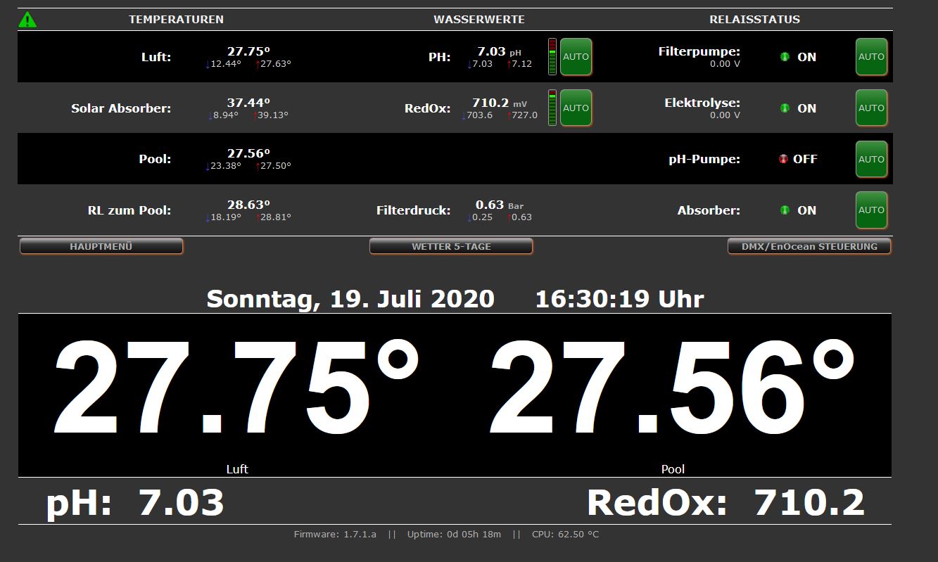

Wird eigentlich von alleine "nebeneinander" gesetzt - Aber hier sind die Zahlen ein wenig zu lang und kein Platz mehr.
Du kannst die Nachkommastellen "wegmachen"... über die Zeile commaArray in der sort.js.
Die 5. Zahl von 2 auf 0 ändern
Alt: commaArray = new Array("0","2","2","2","2","2","1", .......
Neu: commaArray = new Array("0","2","2","2","0","2","1", .......
Danke, ich habe von Liter auf m³ mit 2 Nachkommastellen umgestellt, passt nun.
mfgbisch
- Beiträge: 48
- Registriert: 9. Dezember 2019, 17:06
Ich babe mir diesen Flow-Transmitter eingebaut. Nennt sich: +GF+ Signet 8550.
Aus der Bucht erstanden.

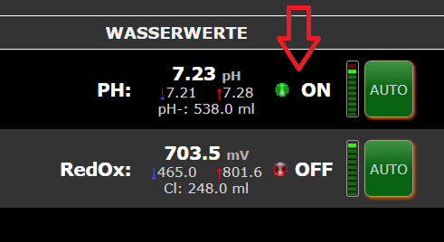

ich hätte gerne bei den Wasserwerten den Relaisstatus für die Dosierpumpen zusätzlich angezeigt. Was muss ich dafür tun ??? Grüße
Proxima
Proxima
Müsstest Dir halt ne eigene Darstellung programmieren. Vorgesehen ist in der Datei nichts dafür.
Die Dosierpumpen sind ja eh vorrangig nur jeweils ein paar Sekunden an... und die Seite selbst aktualisiert auch nur alle 10 Sekunden... also viel zu sehen gäb's da eh nicht.
