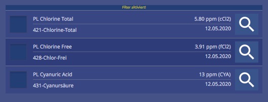

hier mal die aktuellen Werte:
Redox noch immer nicht bei 750 trotz hohem Chlor
Bildschirmfoto 2020-05-12 um 09.58.55.jpg (28.31 KiB) 85 mal betrachtet
Beiträge: 10185
Re: Redox
Ja stell' den Redox-Sollwert halt bisschen runter. Hatte ich ja schon geschrieben: Versuch es in dem Bereich um 700..720mV
Hast Du die Hälfte Wasser gewechselt oder warum ist der Cyanusäuregehalt jetzt nur noch bei 13ppm?

habe nur mit 1,5 m3 Rückspülung + Wiederbefüllung + gestern Regen ;)
Messung Cy habe ich 2 x mit neuer Wasserprobe wiederholt ( Abweichung lag bei 1PPM ), da ich es auch sehr gering fand, Wassertemperatur liegt bei 14°
Redox habe ich auf 700 gestellt
Soll ich jetzt so weiterlaufen lassen und mal täglich Messen ( welche Werte? )

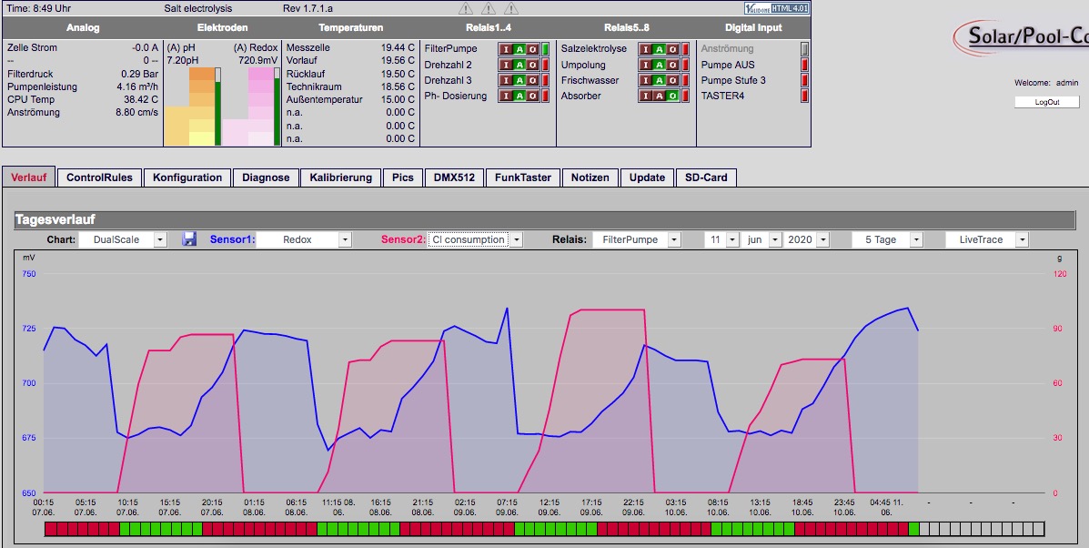

Was ist denn nun passiert???
habe seit heute einen Redoxwert um 720 bei DPD1 0,97
hatte die letzten Tage immer um 670 - 680 Redox bei DPD1 um ca. 1,1
habe absolut nichts geändert - PH steht konstant mit TOP-regelung bei 7,2
Was kann das sein?
anbei ein Screen von den Redoxwerten und Chlorproduktion:
Bildschirmfoto 2020-06-11 um 08.49.26.jpg (170.33 KiB) 44 mal betrachtet
Beiträge: 10185
Re: Redox
na ja... das passt schon.
Wasser wird kälter, baden geht auch keiner, Zelle läuft weniger... usw...
