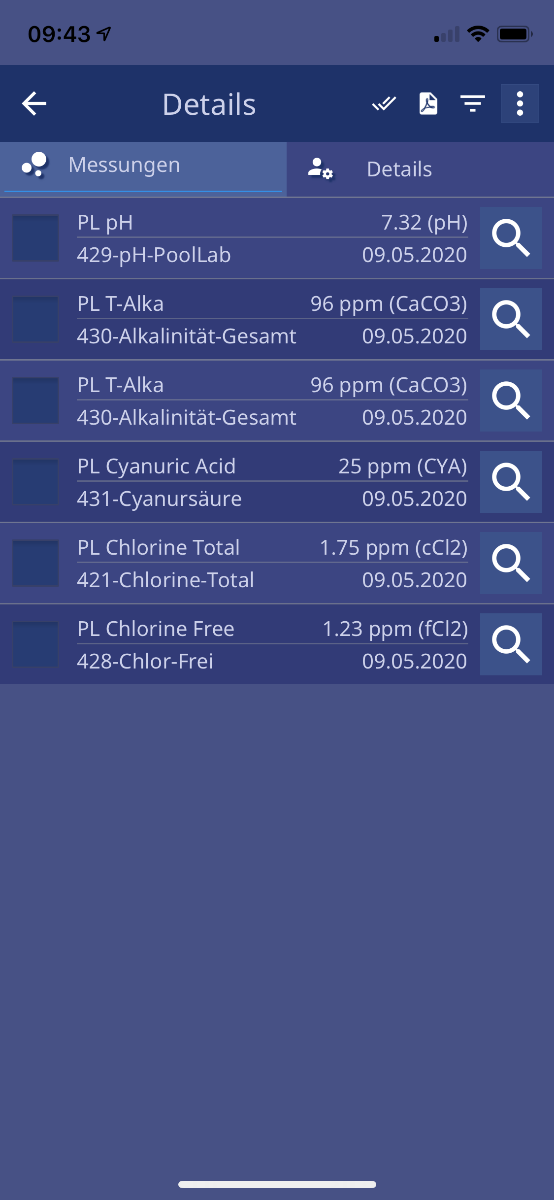

hier mal die aktuellen Werte:
Anlage lief gestern 8h, 290g Chlor produziert
bekomme den Redoxwert aber nicht nach oben:
soll ich erst mal so weiterlaufen lassen?

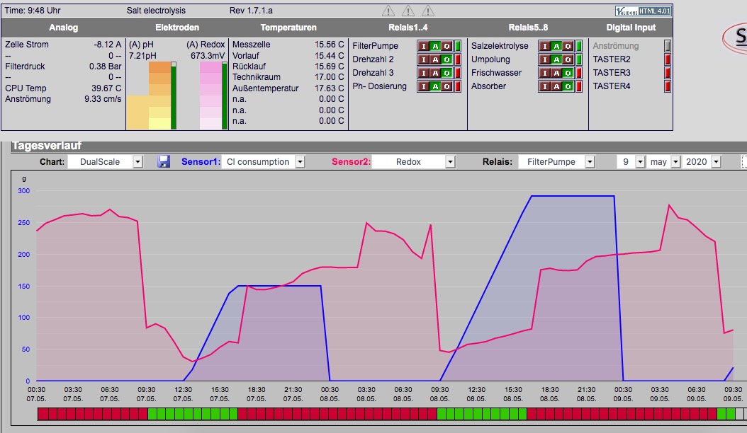

Setz den Sollwert mal auf 700..720 für den Moment. Wie lange läuft denn die Pumpe da?
Mach mal bitte nen Screenshot von einem Tag (gestern, so das man auch die rechte Y-Achse sieht).
Wenn die Pumpe schon am frühen Nachmittag ausgeht.... kann u.U. auch nichts brauchbares rauskommen wenn das Wetter noch schön ist und die Sonne noch aufs Becken scheint. (?!)
Wo kommen die 25ppm Cyanursäure her? Ich dachte Du hättest anorganisches Chlor verwendet?
