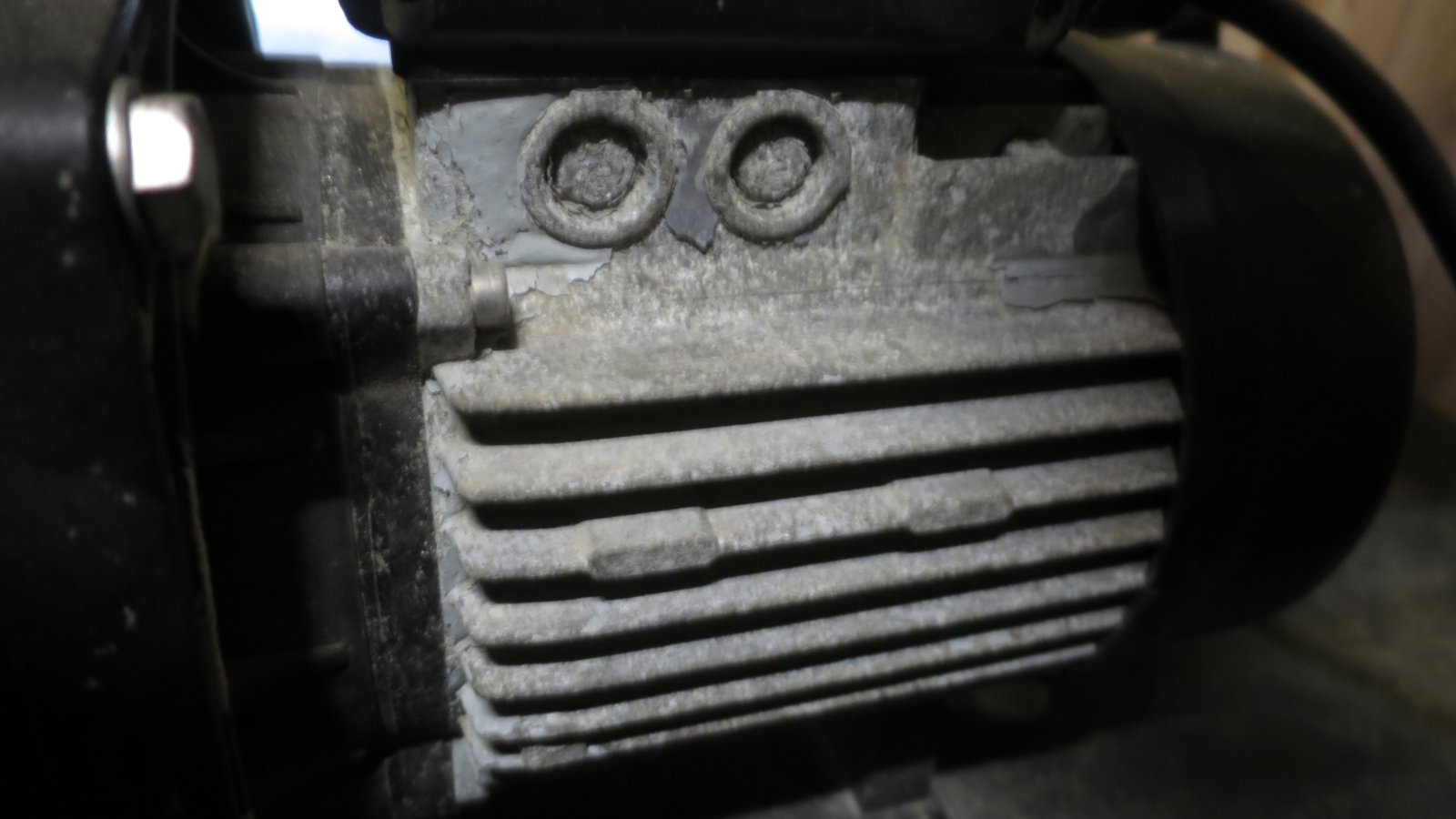

Guten Morgen,
Ein bisschen offtopic: bei meiner Poolpumpe hat sich am Motor die Beschichtung in Teilen gelöst und jetzt fängt es dort an fröhlich zu korrodieren. Das sind Alu Druckgussteile mit einer Pulverbeschichtung würde ich meinen. Der Pumpenkörper ist aus Kunststoff und Top in Schuss.
Sind die Speck-pumpen da anders aufgebaut? Ich meine, ein wenig feucht ist es ja immer im Maschinenraum, und in meinem speziellen Fall kann es auch mal sein dass beim Reinigen oder Ablassen des pools etwas Salzwasser austritt.
Habt ihr da Erfahrungen?

Re: Umbau auf ProCon erfolgreich
So siht es bei mir aus, nach sieben Jahren "Salz Betrieb".
Pumpe ist KSB Filtra N8E
mfgbisch

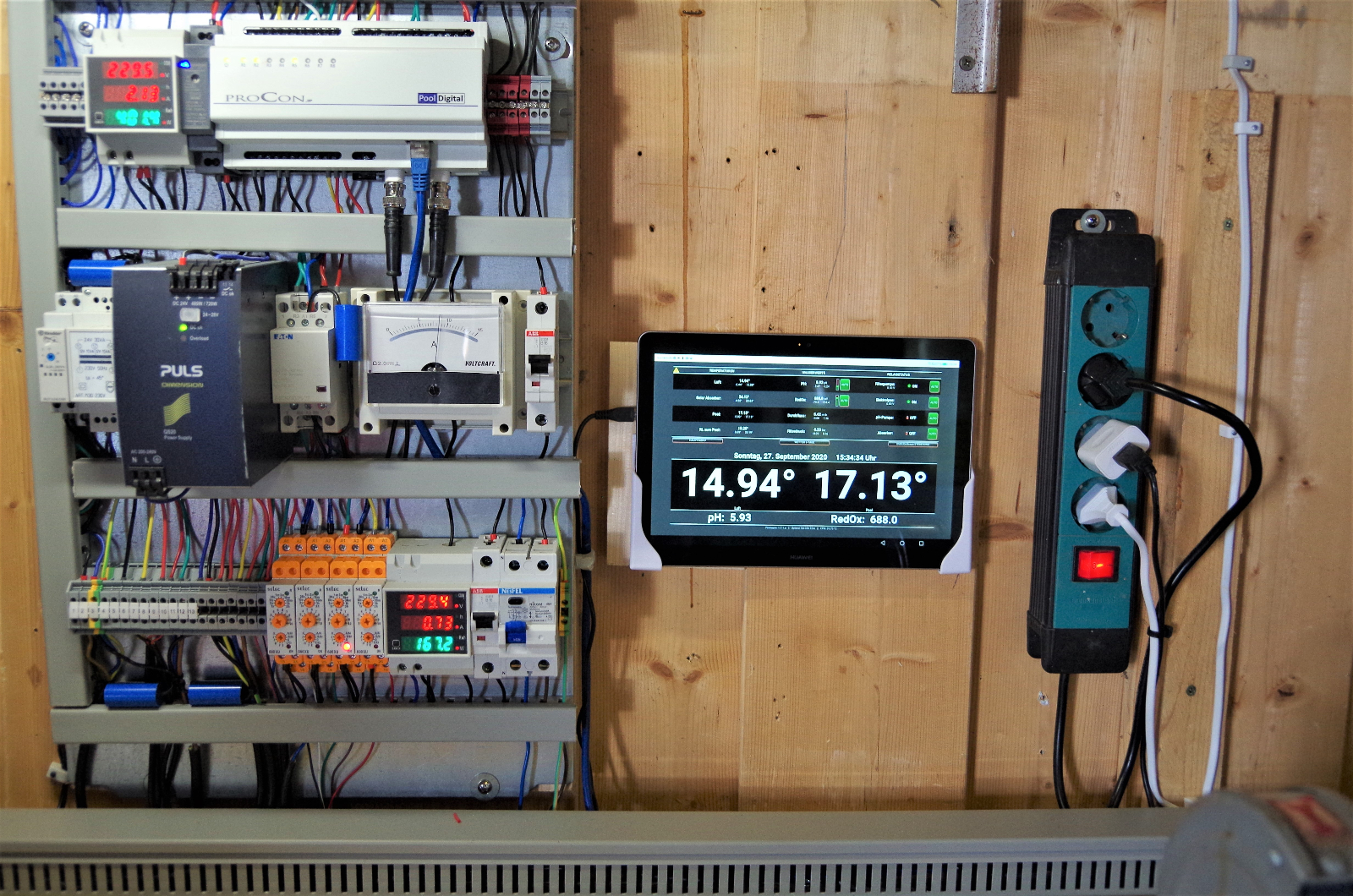

Procon neu aufgebaut
Alles lief problemlos, ausser dass der pH abschmierte.
Ist bereits wieder in der Erholungsphase.
