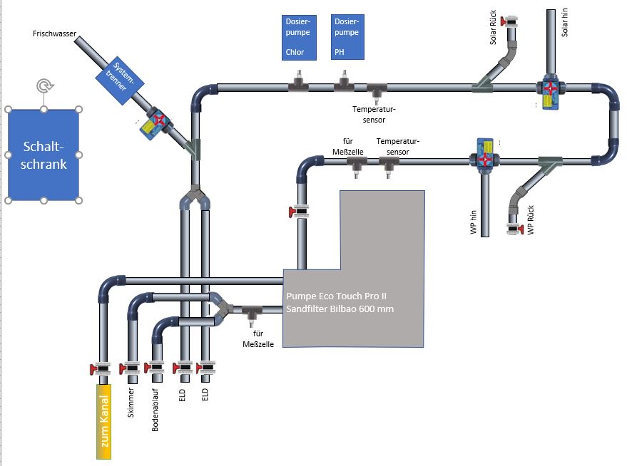

Ich habe dann auch wie oben geschriebn mal die Verrohrung im Technikschuppen geplant. Hier mein erster Entwurf.
Aktuelle bevorzuge ich die Variante mit dem 2 Wege Ventil im Solar und WP Bypass. Zum einen ist ein 2 Wege Ventil viel günstiger und der Strömungsfluss ist vielleicht auch besser, da es nur 45 Grad Winkel und nicht 90 Grad Winkel sind.
- Beiträge: 10410
Re: Planung Pool - Installationspaket für Poolneubau 8x4x1,5m ?
>>Alternativ bleibe ich auf der Druckseite im Technikraum inkl Solarabsorber doch bei 50mm und ich gehe erst wieder am Ende bei den Flexschläuchen auf die 63mm
Du kannst schon in 63 verrohren. Das reduziert Druckverluste immer... Preisunterschied zw. 63mm und 75mm Hähnen wird natürlich dann schon irgendwann "relevant"... muss man selber entscheiden, ob es einem das Wert ist. "Rechnen" lässt sich das in dem Fall eher nicht.
2-Wege Hähne sind schon OK für die Anwendung. Damit hat man auch selten eine vollständige Stagnation des Wassers in den entsprechenden Rohren.

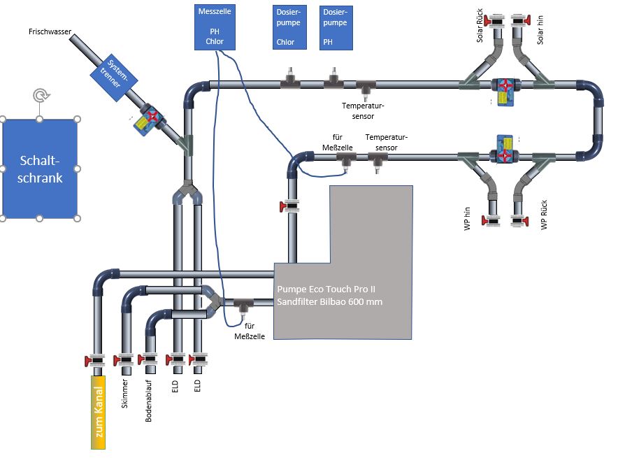

ich habe die Verrohrung im Technikraum dann doch nochmal überarbeitet. Spricht aus Deiner Sicht irgendwas dagegen?
- Beiträge: 10410
Nö. Is ja im Prinzip der gleiche Wasserfluss und die gleiche Anordnung wie vorher.
Nordwest
- Beiträge: 29
- Registriert: 11. Mai 2020, 13:52
Alles klar, ich hatte nur gefragt, da die ganzen Mespunkte jetzt senkrecht und nicht mehr waagerecht sind. Sollte nach den Beschreibungen ja kein Problem sein, wollte nur sicher gehen.
- Beiträge: 10410
Ja, das ist bei Impfstellen oder Temperatursensoren egal.
