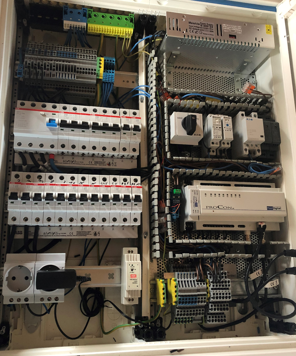

kippi
- Beiträge: 45
- Registriert: 15. Juli 2019, 10:25
Re: PP Pool mit Überlaufrinne, Procon, Salzelektrolyse und Solarabsorber
Wenn ich richtig seh ist das doch ein Hager Schrank. Ist der Raum ein Feuchtraum oder beheizt ? Der Schrank ist nicht IP65. Mein Tipp anstelle der Kabeldurchführungen gibts bei Hager auch Blenden mit Metrischen Öffnungen für PG Verschraubungen.
Und bitte die Tragschienen auf denen die Phoenixklemmen sitzen isolieren, sonst verliert der Schrank seine Schutzklasse. Die Teile heißen U84-T.
mcpp
- Beiträge: 43
- Registriert: 1. Juni 2020, 14:52
der Raum ist isoliert und frostsicher, würde ihn als Hausanschlussraum/Technikraum bezeichnen;
Danke für die Hinweise

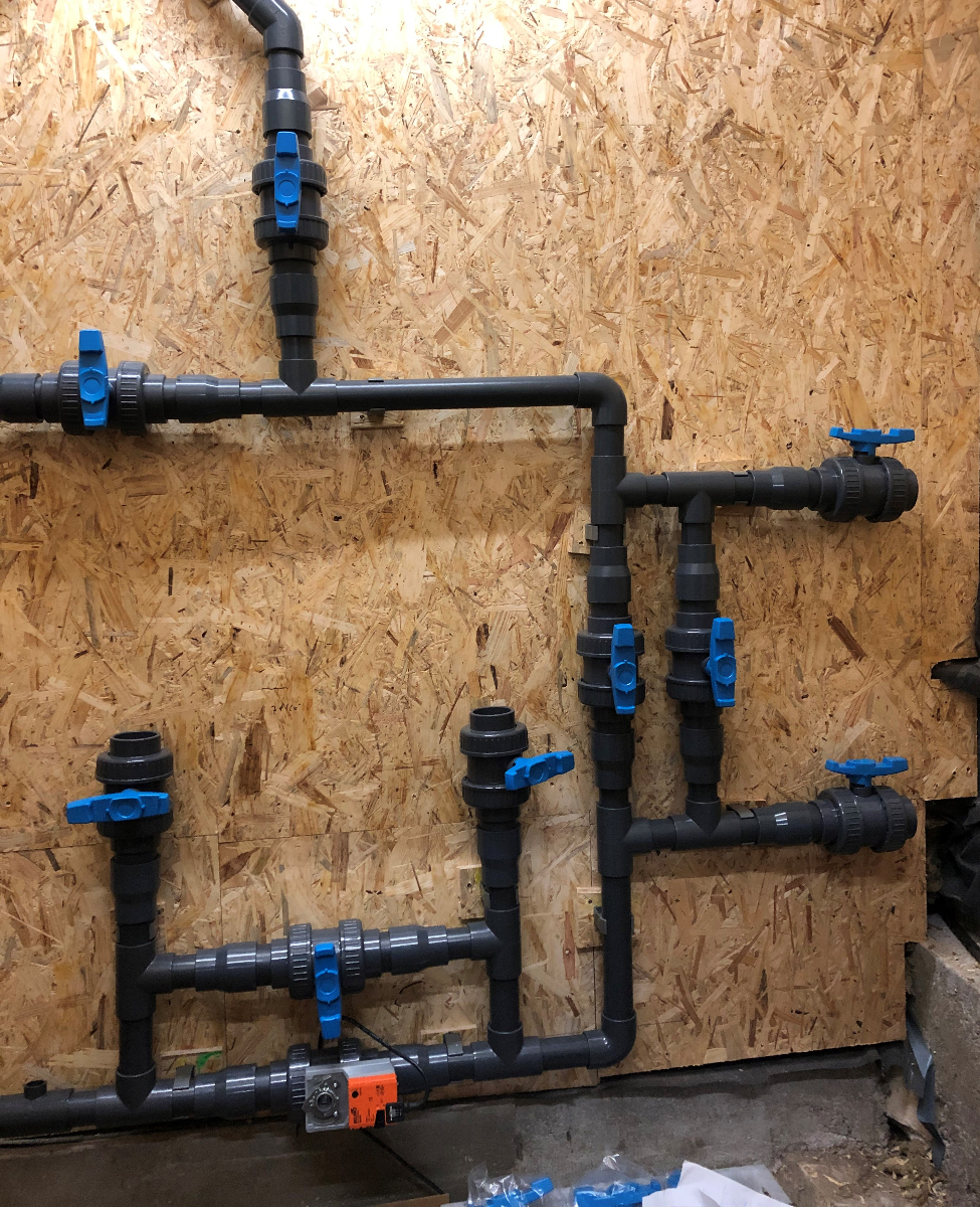

kleines Update,
Schaltschrank fertig verdrahtet und Rohre zusammengesteckt, OK so ? Denke ich
- IMG_1060.JPG (1.47 MiB) 288 mal betrachtet
- IMG_1059.JPG (1.32 MiB) 288 mal betrachtet
- IMG_1049.JPG (1.32 MiB) 288 mal betrachtet

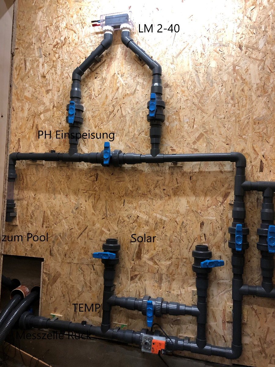

braunrob
- Beiträge: 72
Wenn du noch irgendwie die Möglichkeit hast, dreh die SEL Zelle nach unten.
Wenn bei mir Solar umschaltet, oder es sonst irgendwas gibt wo Luft entsteht, sammelt es sich natürlich im höchsten Punkt.
Aus dem Grund hab ich meine LM2-40 nach unten montiert, um wenig Luftbläschen dort zu sehen, und das ist auch nötig.
Die Titanplatten würden vermutlich schneller verschleissen wenns da ständig durchblubbert.
mcpp
- Beiträge: 43
ok kann ich noch machen, ist nur gesteckt, Danke
mcpp
- Beiträge: 43
ich habe aber folgendes im Forum gefunden wegen Zelle und Montagerichtung:
Zitat: Ansonsten ist die Montage ja "nach oben" gerichtet vorgegeben, damit im Fall der Fälle die Zelle irgendwann zwangsweise aufhören würde zu produzieren (weil irgendwann kein Wasser mehr in der Zelle ist) ... somit entsteht dann auch irgendwann automatisch kein weiteres Chlor/Wasserstoff Gemisch (Chlorknallgas) mehr.
muss ich nochmals drüberschlafen wegen Montagerichtung;
Gibt hier im Forum mehr Leute die die Zelle nach unten montiert haben? sprich Anschlüsse nach oben oder seitlich ?
magnuss
- Beiträge: 30
- Registriert: 13. Februar 2020, 16:35
Aus genanntem Grund nach oben so wie auf deinem Foto
- Beiträge: 420
Sehe ich das richtig, dass du vor jedem Kugelhahn im Durchmesser größer und danach wieder kleiner
wirst? Warum?
Du hast dadurch jetzt sehr lange Wege und den höchsten Punkt sehr hoch.
wirst? Warum?
mcpp
- Beiträge: 43
Verrohung 50 er
Kugelhahn 63 er, Durchlasskugel ~ 50 (z.b. Kugelhahn 50er, Durchlasskugel ~ 40 somit eine Reduzierung),
das was gross erscheint ist die Reduzierung 63 auf 50,
https://www.pvc-welt.de/PVC-U-Reduzierm ... ebemuffe_1
F=63
B=50
hoffe soweit verständlich ?
F=63
B=50
Camper53
- Beiträge: 70
- Registriert: 14. März 2016, 15:53
Wofür sind rechts die beiden senkrechten Kugelhähne parallel verlegt?
Ich kann dafür keine sinnvolle Funktion erkennen. Würde einer nicht ausreichend sein?
Gruß Rainer
Gruß Rainer
mcpp
- Beiträge: 43
für Volumens/Strömungsausgleich wenn notwendig, siehe Procn.IP Anleitung Seite 127
lenny.cb
- Beiträge: 33
- Registriert: 21. Juli 2015, 14:30
@Camper53, hier noch einmal etwas ausführlicher:mcpp hat geschrieben:für Volumens/Strömungsausgleich wenn notwendig, siehe Procn.IP Anleitung Seite 127
viewtopic.php?f=48&t=526#p9080ALEX hat geschrieben:Der zum Motorhahn (oberhalb) parallel gezeichnete Bypass-Kugelhahn wird nur für Installationen relevant, die eine Pumpe mit relativ hoher Förderleistung und einer verhältnismäßig kleinen Absorberfläche zur Verfügung haben bei der nicht der komplette Volumenstrom durch den Absorber gefördert werden soll/darf.
Camper53
- Beiträge: 70
Vielen Dank, ich werde es nochmal nachlesen. Ist warscheinlich für diese hohe Pumpenleistung gedacht.

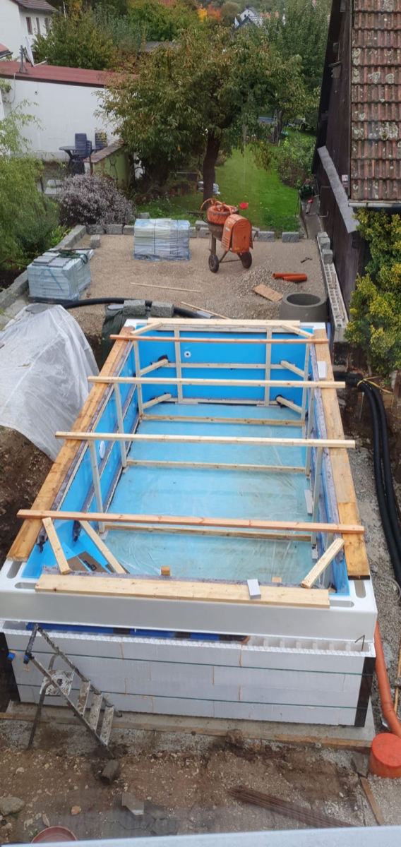

Hallo mal wieder ein kleines Update,
Pool ist jetzt da, Grins auch wenn es noch eine Menge zu tun gibt.
Habe nun auch die ProCon mal mit Energie versorgt und mal 3 Temp SENSOREN angehängt, plus
Druck, Chlorsonde noch in der Aufbewahrungshülse, pH und redox Leitungen offen.
Die restliche Konfig werde ich mir in der nächsten Zeit anschauen.
Alex es gingen 3 Testmail raus Sorry, soll ich euch mit drin lassen?
Wie ich den Analog 1 wegen Strom konfigurieren soll? Such mal im Forum.
Technik Raum neues Bild gibt es bis Ende des Jahres.
Frohe Zeit an alle und bleibt Gesund
Controller muss ich auch noch upgraden von der 1.7.1 a auf aktuell!
- Pool
- C8EE0A7C-8F48-491F-A3BB-EA0CE3A3504F.jpeg (746.76 KiB) 170 mal betrachtet
