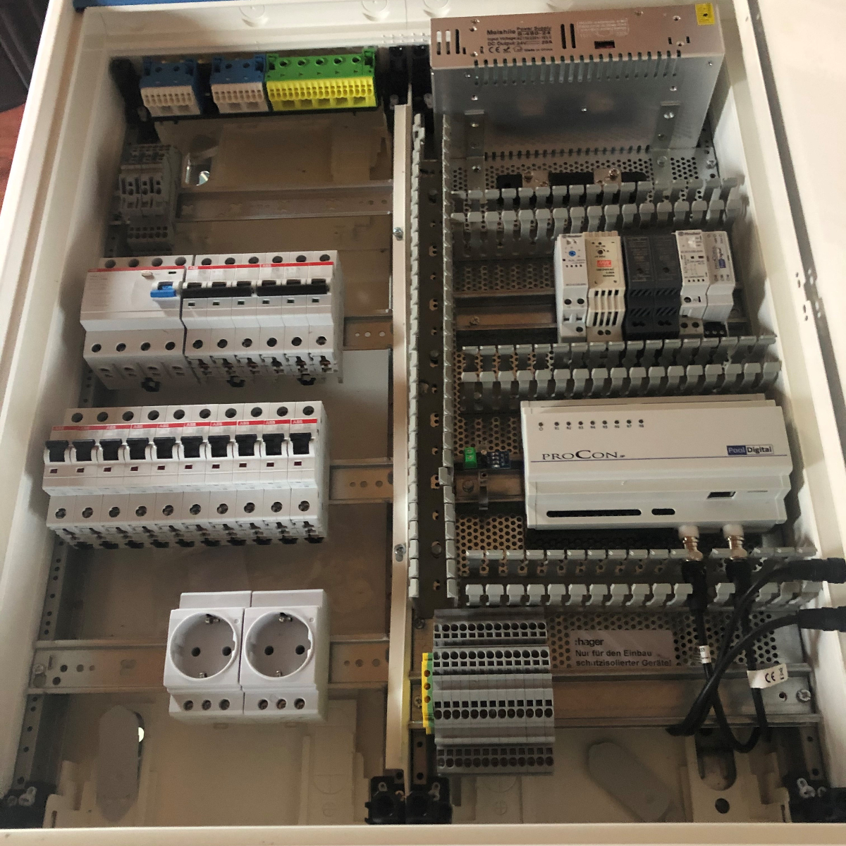

weiter gehts: da im Stadel der Strom je Neu wird kommt alles in einen Schaltschrank, siehe Bild
weiter habe ich den Schaltplan angehängt, sollte passen ?
weitere Bilder folgen wenn verdrahtet
- Bild Schaltschrank
- Schaltschrank.JPG (1.29 MiB) 654 mal betrachtet
- Schaltplan_mcpp_v2.pdf
- Schaltplan aktuell
- (169.36 KiB) 370-mal heruntergeladen
Re: PP Pool mit Überlaufrinne, Procon, Salzelektrolyse und Solarabsorber
Der Niveauschalter muss an IO_1, der Durchflussgeber an IO_0.
Ist die Seitenwand des Elektroverteilers vollständig aus Kunststoff? (wegen der BNC-Durchführungen)
Die beiden kleinen Meanwell Netzteile brauchen kein Entstörglied zw. L und N.
Eher dann eines an das Netzteil für die Zelle... Das macht zwar keine EMPs beim Schalten, aber der Snubber reduziert auch die Kontaktbelastung des ProCon Relais beim Schalten des Netzteiles.
mcpp
- Beiträge: 43
- Registriert: 1. Juni 2020, 14:52
Ok danke tausche ich,
SchaltSchrank,Außen Metall innen Kunstoff, ist das Metall ein Problem?
Die BNC Durchführungen müssen halt vollständig isoliert bleiben. Da darf nichts vom Schirm das Metall berühren.
mcpp
- Beiträge: 43
Hmmm, dann isolieren oder ich gehe den Weg die Sondenkabel direkt anzuschließen, Schlaf ich nochmals drüber
Update Schaltplan dann morgen
mcpp
- Beiträge: 43
1) Update Schaltplan, siehe Anhang
2) die BNC Durchführungen werde ich aus der Seitenwand rausnehmen und in die Stadartkabeldurchführung einbauen (diese ist 100% aus Kunstoff).
3) Alex Bitte nochmals Check ob OK, Danke im Voraus.
4) Die GNDs der 5V,24V und der Eingänge Logik und ADC sind verbunden ?
- Schaltplan_mcpp_v3.pdf
- Schaltplan überarbeitet mit Alex Inputs
- (169.62 KiB) 381-mal heruntergeladen
Ja, so wäre es auf jedenfall ok.
Ja... die sind alle verbunden.
Hatte ich beim ersten mal übersehen: den Schirm des Kabels vom Drucksensor nicht auf GND legen. Einfach freilassen.
