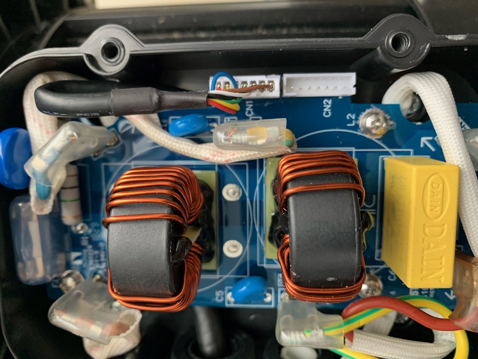

- Beiträge: 55
- Registriert: 29. September 2020, 20:17
Re: Aqua Vario Plus und Procon
Hallo habe meine Vario Plus mal aufgeschraubt und hier sieht es so aus? Guck mal auf die Rückseite des Oberteils dort ist der Anschluss.
Ise2406
- Beiträge: 55
Ise2406
- Beiträge: 55
Hoffe nun kommen die Bilder...….
- Vario1.jpg (1.22 MiB) 184 mal betrachtet
- Vario2.jpg (1.04 MiB) 184 mal betrachtet
..is wohl noch die ältere Platine. Mit der geht's ja scheinbar von haus aus.

Hallo, ich habe mir auch die Aqua Vario Plus bestellt,Kernes hat geschrieben:Hallo zusammen,
eine Frage bezüglich der Drehzahlregelung der Aqua Vario Plus:
Ich habe diese nun bekommen und nach der Anleitung das Kabel und den Stecker eingebaut.
Wenn ich die Kabel Brücke reagiert die Pumpe nicht.
Nach meinen Recherchen scheint bei meiner eine Platine Revision 2;5 verbaut zu sein. Hier ist eine weitere Buchse mit den Bezeichnungen COM, PWM, 0—10Volt und 4-20mV vorhanden.
Hat jemand eine Idee?
Michael Kern
diese ist heute gekommen und hat auch die neue Platine (REV.2.5).
Hast du schon etwas rausgefunden?
MfG
