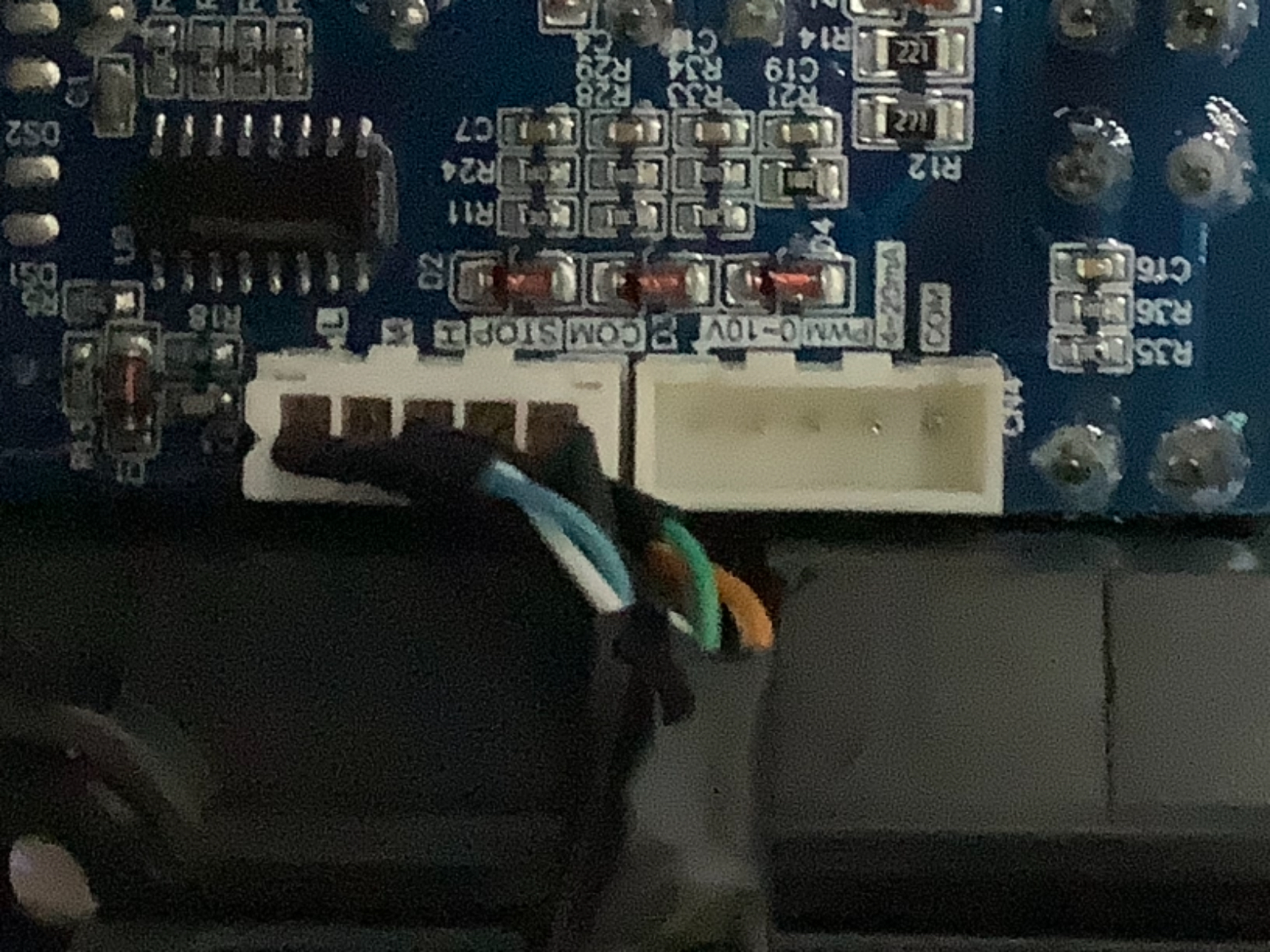

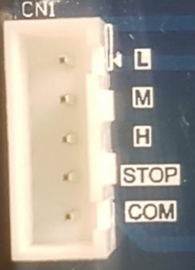

eine Frage bezüglich der Drehzahlregelung der Aqua Vario Plus:
Ich habe diese nun bekommen und nach der Anleitung das Kabel und den Stecker eingebaut.
Wenn ich die Kabel Brücke reagiert die Pumpe nicht.
Nach meinen Recherchen scheint bei meiner eine Platine Revision 2;5 verbaut zu sein. Hier ist eine weitere Buchse mit den Bezeichnungen COM, PWM, 0—10Volt und 4-20mV vorhanden.
Hat jemand eine Idee?

Welche Kabel brückst Du denn? Gibts im Menü irgendwas zum verstellen?

ich Brücke COM gegen H oder M oder L.
Ein Menü als solches gibt es nicht wirklich.
Da die Buchse vorhanden ist bin ich mir ziemlich sicher das es gehen muss........

>>Da die Buchse vorhanden ist ...
hm... "offiziell" ist sie ja nicht extern regelbar. Wenn die das jetzt mit ner neuen Platine und neuer Firmware geändert haben (das es auch wirklich nicht geht) .... ?

Ich habe gerade mit Aqua Technix telefoniert. Generell ist eine externe Ansteuerung von Aqua Technix offiziell nicht freigegeben und in der Zukunft auch nicht geplant.
Der Mitarbeiter sagte aber, dass in den letzten 5 Jahre nichts geändert wurde, was vorher funktioniert hat müsste theoretisch jetzt auch noch funktionieren. Auf meinen Hinweis, dass die Platine doch verändert wurde und jetzt ein PWM, 0—10Volt und 4-20mV Steckplatz vorhanden ist, wurde mir nur mitgeteilt, dass in den letzten 5 Jahre nichts geändert wurde. Mit nachbohren habe ich auch keine andere Aussage erhalten.
Entweder man wollte mir die Infos nicht mitteilen oder der Mitarbeiter wusste nicht besser Bescheid. Eine E-Mailanfrage von einem Kunden hat er auch vorliegen, ich vermute du hast dort auch angefragt. Ich vermute du wirst eine ähnliche Antwort bekommen, da von dem gleichen Mitarbeiter bearbeitet.

Ist für mich halt ärgerlich, da ich die Pumpe unbedingt mit der Procon steuern möchte.
Die Speck Eco Touch ist halt zu groß für meinen 3x4 Meter Pool.
Ich denke ein defekt liegt auf jeden Fall nicht vor.
Hoffe auf Erfahrungen eines anderen Forenteilnehmers.......

Hast du mal probiert einfach mit einem Stück Kabel zu Brücken, ohne deinen Stecker? Evtl. sitzt da ein Kontakt nicht richtig.
Mehr wüsste ich jetzt auch nicht.

habe direkt an den Kontakten gebrückt und sogar ein fertiges Kabel bestellt........
