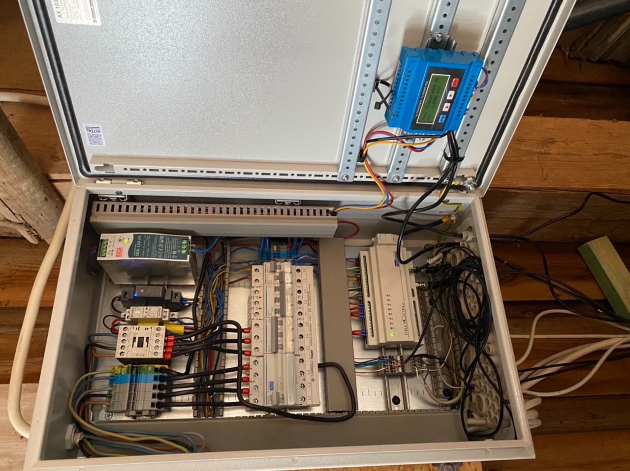

Djgrizmek hat geschrieben: ↑13. Juni 2020, 15:13 B47AEA93-DAC0-4889-86CC-796A1FB58778.jpeg
Hier mal mein Schaltkasten. Gebaut übern Winter und im April in Betrieb genommen.
Läuft 1A das ganze. Die ProCon.IP ist schon ein geiles Stück Technik.
Und mal ein Danke an alle Forenteilnehmer die mit ihren Ideen und Tricks immer Hilfsbereit sind.
Grüsse
Wo hast du die Elektroden Anschlüsse / Verlängerungen / Kupplungen her?
Djgrizmek
Beiträge: 2
Registriert: 22. April 2019, 18:26
Re: Bilder eurer Elektroinstallationen
Beitrag von Djgrizmek »
xXAlchimistXx hat geschrieben: ↑4. Juli 2021, 12:52
Das kann ich gar nicht mehr so genau sagen. Reichelt, Völkner, Ebay ? Irgendwo da hab ichs her.
Es sind auch nur einfache BNC Einbauverbinder und Verlängerungen. Hab da nix besonderes gekauft.
Messwerte der Elektroden sind, trotz zusätzlicher Steckverbindungen, plausibel.
Grüße Stefan

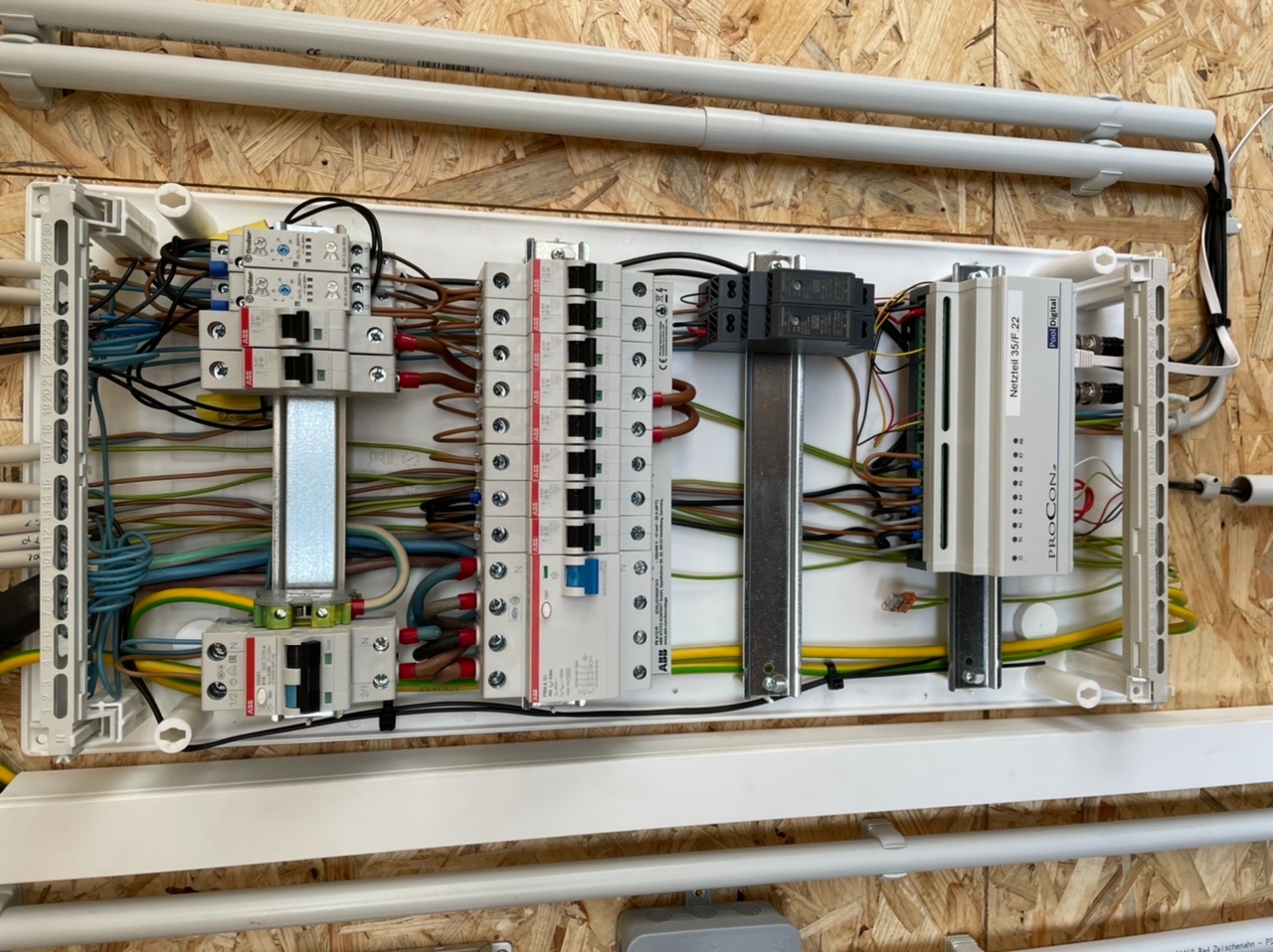

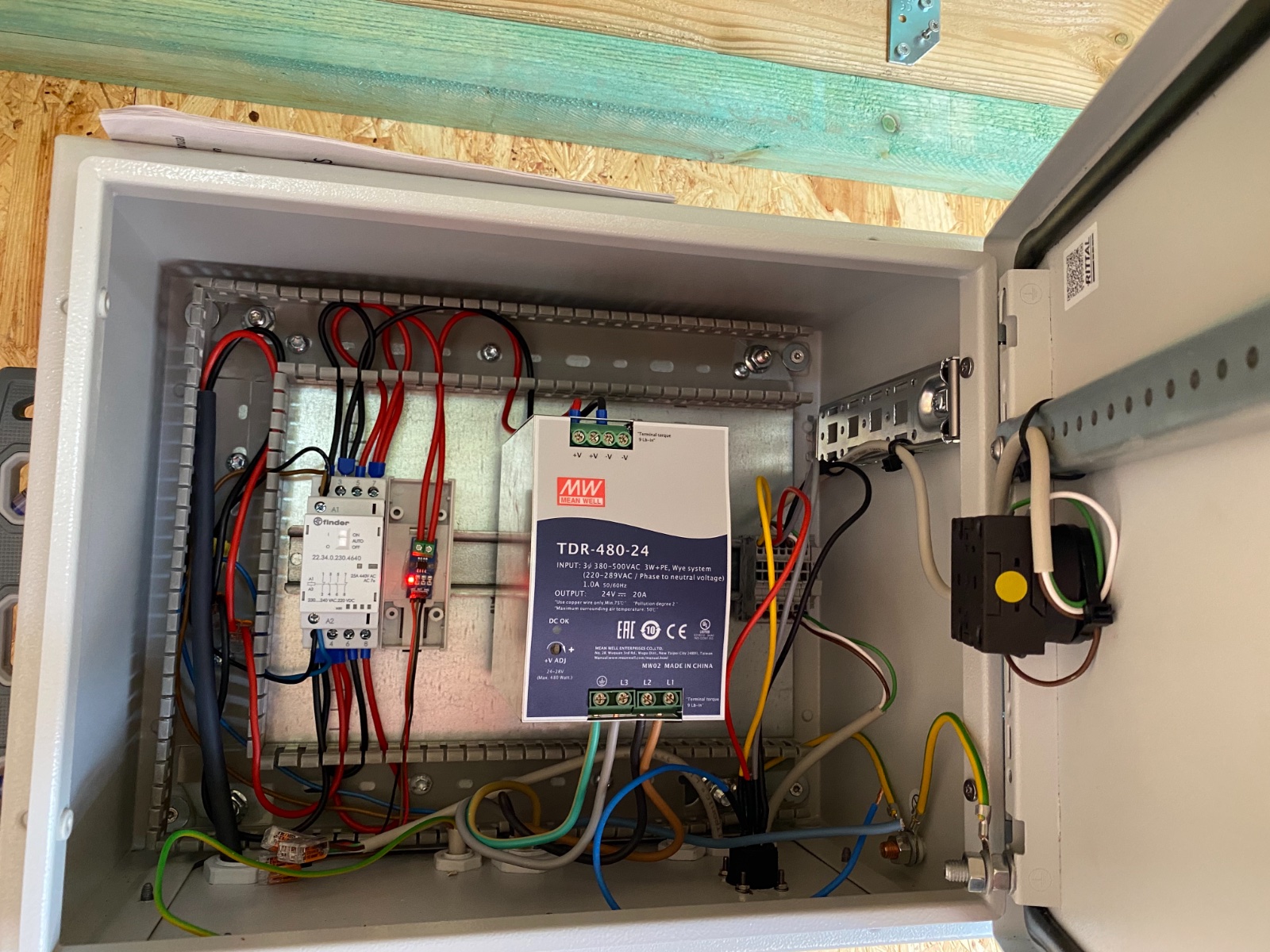

So mein Elektriker hat mal verdrahtet, kann man es so lassen, oder raucht es :lol:
Beiträge: 10444
>>...oder raucht es
Wird sich dann zeigen :D
Löschwasser wäre ja greifbar ;)
Beiträge: 10444
Wo klemmen die Snubber an dem Finder?
die gehören 1x zwischen A1 und A2 und einer an (in) die Dosierpumpe zw. L und N
Patrick.Fröhlin
Beiträge: 58
Beitrag von Patrick.Fröhlin »
Ja so hat er es abgeklemmt. 1x dosieren l-n 1x A1-a2
Also sprich 4 snupper für die Dosierer
Belimo aus 2019 brauche ich ja keine snupper oder?
Und Pumpensteuerung ? Also das Steuerkabel?
Beiträge: 10444
Die Snubber sollten direkt an A1 und A2 der Finder angeklemmt werden... nicht oben an der Sammelschiene.
Und an der Dosierpumpe im besten Fall direkt "in" der Dosierpumpe.
Was ist denn "ein Belimo aus 2019"... welcher von den 100 verschiedenen Motoren die Belimo hat?
Patrick.Fröhlin
Beiträge: 58
Er hat es nochmals umgebaut gestern, jetzt ist es direkt an den Findern. Und dosierer. Habe vergessen neues Bild zu laden. Mache ich später noch.
Habe Belimo sm230 aus bj.2019
Beiträge: 10444
>>sm230
braucht keine Snubber...

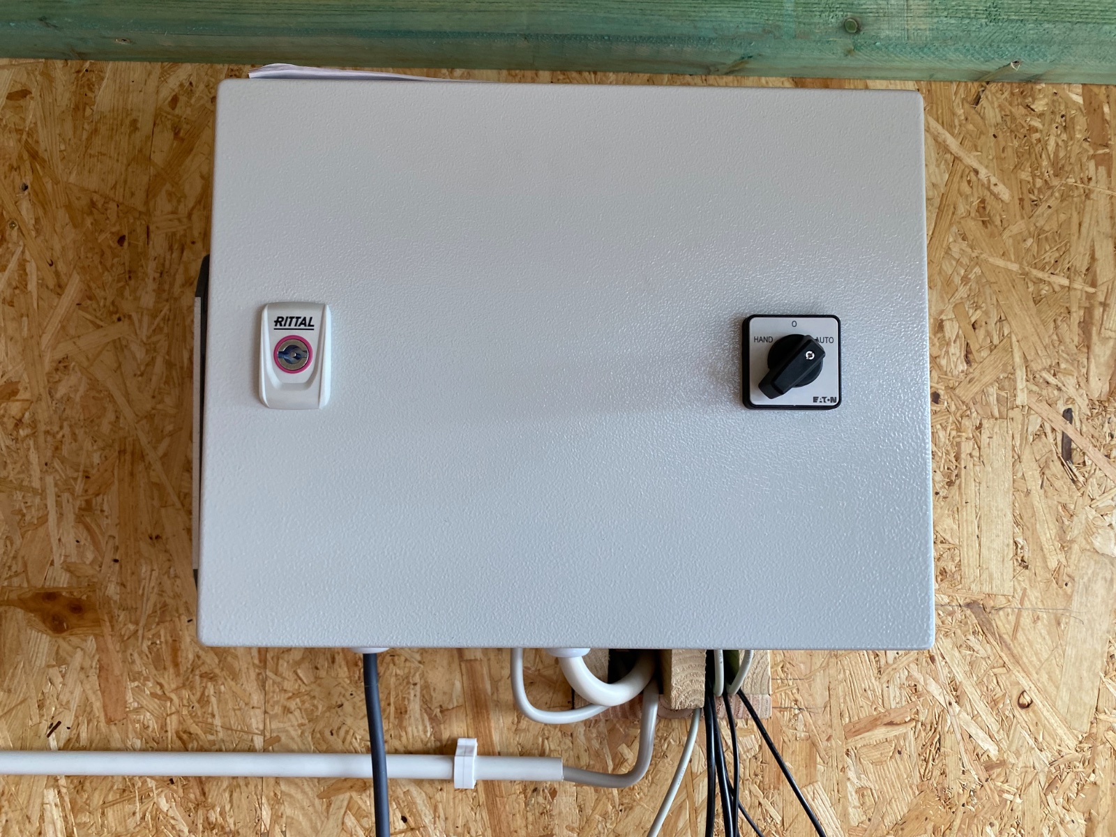

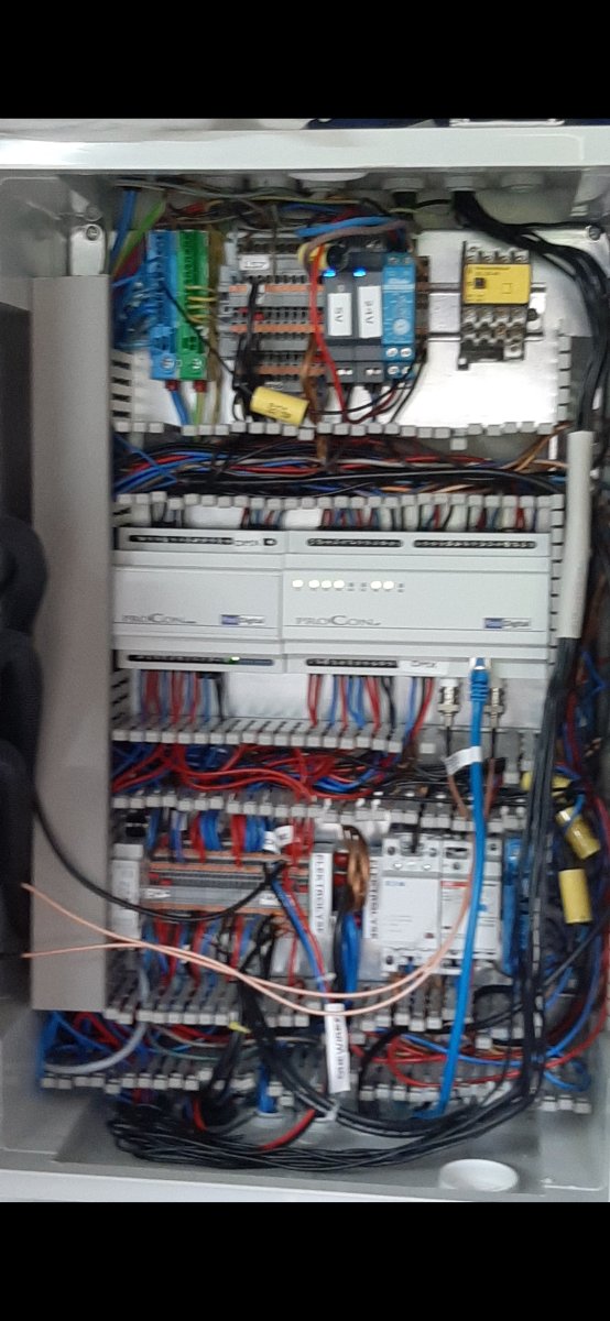

Dann will ich auch mal: (Ein paar Kleinigkeiten fehlen noch)
Hier das Bild meines „Hauptschaltschrankes“:
Hauptschrank
Hauptschrank
Und die Bilder meines „SEL-Schrankes“:
SEL-Schrank geschlossen mit Schalter
SEL-Schrank offen
SEL-Schrank offen

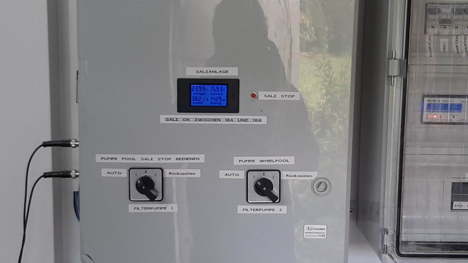

Hallo
Mein 20A Netzteil sitzt nicht mehr im Schrank.
Das wurde ziemlich warm.
Beiträge: 421
Beitrag von DPerak »
Das ist ne fette Installation, alle Achtung!
Aber was bedeutet „Pumpe Pool Salz Stop bedienen“?
PaddySand
Beiträge: 21
Registriert: 9. Januar 2020, 14:53
Beitrag von PaddySand »
Da schalte ich die Elektrolyse fürs Rückspülen aus .
Ausschalten der SEL über die Analogregeln war mir zu träge.
Bexi007
Beiträge: 8
Registriert: 29. April 2021, 23:06
Beitrag von Bexi007 »
Hallo Peddy,
Kannst du mir verraten, was für ein Display das in der Tür ist und wie man das einbindet
PaddySand
Beiträge: 21
KETOTEK Digitaler DC Amperemeter Voltmeter Leistungsmesser Energiezähler 6,5-100V Shunt 100A, Volt Ampere Watt Meter Messgerät Spannung Strom LCD Anzeige für Solar System Autobatterie Ebike
von YINGTU store
Erfahren Sie mehr:
 https://www.amazon.de/dp/B07PJPQC14/ref ... KTDT?psc=1
Der Strom fließt über den Shund vom Netzteil. Minus
PaddySand
Beiträge: 21
Das ist für Elektrolysebecken, hast Du nicht Chlor?
