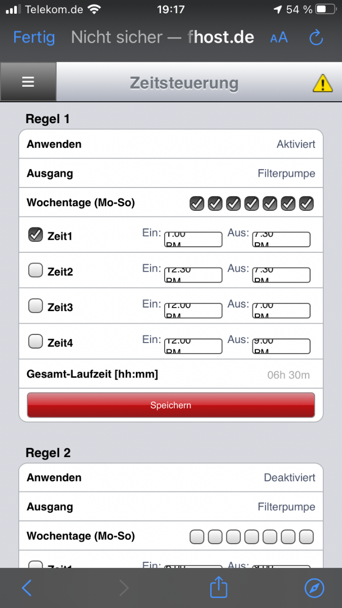

Volker3.0
- Beiträge: 188
Re: UPDATE AUF VERSION 1.7.3.d (DOWNLOAD - AKTUELLE VERSION)
meine Darstellung seit iOS Update 14.5 schaut irgendwie komisch aus. Zeiten werden nicht mehr sauber angezeigt.
Habt ihr dieses Problem auch?
Gruß Volker
Gruß Volker
- 2002C356-FD64-4996-86F0-F6A1BBAE38C2.png (614.42 KiB) 242 mal betrachtet
einsiedlerxx
- Beiträge: 304
das haben schon einige hier festgestellt. Siehe Thread:
viewtopic.php?f=42&t=1335
Liegt wohl an iOS.
Liegt wohl an iOS.
Volker3.0
- Beiträge: 188
Gerade das Update 14.5.1 installiert und alles ist wieder gut!
Daher ist das die Lösung!
