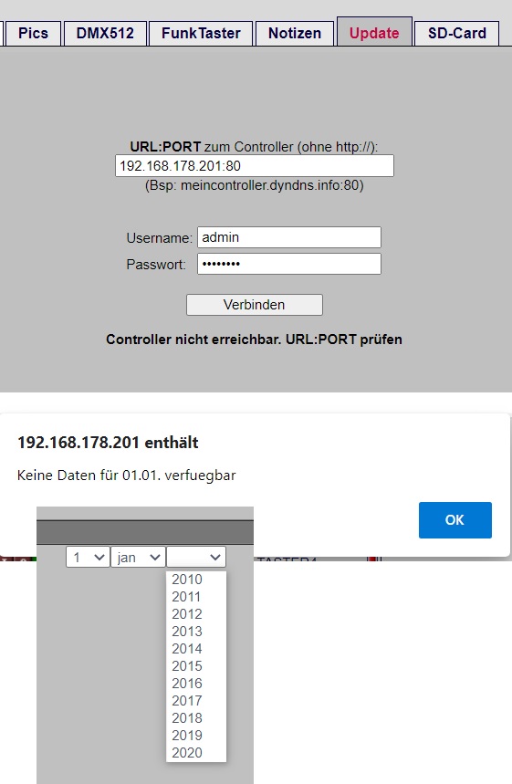

wie funktioniert das update? bei mir zeigt er immer folgenden Fehler an (habe noch 1.7.1a), wenn ich mich einloggen soll:
Hinzu kommt, dass er das Jahr 2021 nicht angelegt hat und heute keine Daten aufgezeichnet werden.

Da ist leider nicht beschrieben, WARUM ich die Fehlermeldung bekomme bzw. wie ich das Problem lösen kann, damit ich ein OnlineUpdate durchführen kann.
Weiterhin fehlt mir die Info, was ich genau machen muss, nachdem ich die Updatedatei 1 zu 1 auf die SD Karte raufkopiert habe. Ich habe die Karte wieder in die ProConIP gesteckt, diese angemacht... und nun? Browser-Cache geleert... zeigt mir trotzdem weiter 171a an (habe erstmal 172a auf die Karte kopiert).
Was ist "flashen"? Anscheinend wird das bei dem OnlineUpdate automatisch gestartet:
Zitat. "Nachdem alle Dateien kopiert sind, erscheint ein PopUp das zum Flashen der neuen Firmware auffordert. Nach einem Klick auf "OK" wird die neue Firmware installiert. Die Stromaufnahme zur Steuerung darf dann die nächsten paar Sekunden nicht unterbrochen werden."
Das geschieht aber nicht beim manuellen Update, sondern nur beim OnlineUpdate. Ich komme hier nicht weiter mit der Anleitung.

Du musst an deiner Fritzbox unter Internet/Freigaben/Portfreigabe eine Portfreigabe einrichten.Rednex hat geschrieben:wie funktioniert das update?
Dazu zb den port 8081 (deiner öffentlichen IP Adresse, siehst Du zB bei http://icanhazip.com/) für die IP-Adresse seines Poolcontrollers (bei dir 192.168.178.201) auf Port 80 aktivieren.
Im Poolcontroller Update gibst Du dann als URL:PORT deine öffentliche IP-Adress mit dem Port 8081 an, als zB 111.222.333.444:8081
Nach dem Update solltest Du in der Fritzbox die Portfreigabe wieder deaktivieren.
Wenn Du ein vernünftiges Passort gesetzt hast (und nur dann!), kannst die Portfreigabe auch aktiv lassen zu deinem Poolcontroller zukünftig auch von aussen unter deiner öffentlichen IP und port 8081 connecten. Besser und sicherer ist dafür ein VPN (bitte eine gescheites wie zB Wireguard, zu Not auch das veraltete VPN der Fritzbox) geeignet.

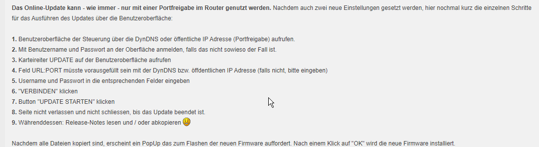

Na ja, ich hätte es nicht "einfach nur verlinkt", wenn es nicht drin stehen bzw. nicht beschrieben wäre...Rednex hat geschrieben:Da ist leider nicht beschrieben, WARUM ich die Fehlermeldung bekomme bzw.
...eine Portfreigabe hast Du ja. Und die Schritte dazu sind aufgelistet.
Die genaue Beschreibung für ein manuelles Update ist in der Bedienungsanleitung beschrieben... ab Seite 98
(das steht auch in dem verlinkten Posting mit den Infos zum Update auf 1.7.2)

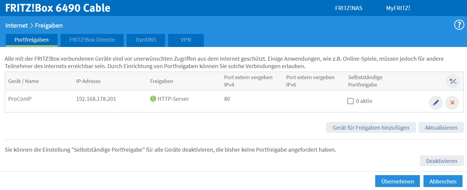

ich habe doch eine Portfreigabe. Alex hat sich ja sogar schon mal aufs System geschaltet.
Verstehe nicht, was ich einstellen soll.

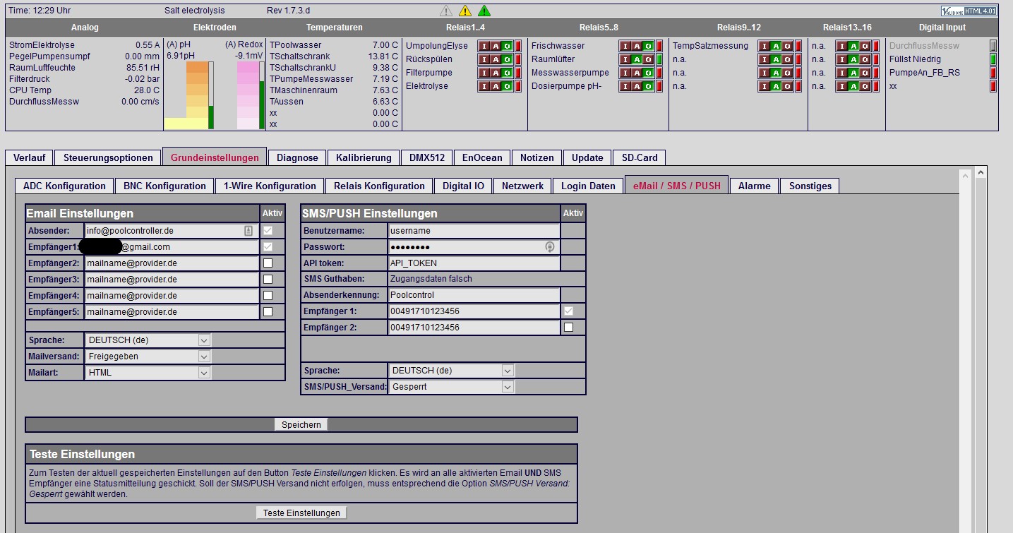

ich hab heute endlich die Updates seit 1.7.0 nachgeholt.
Ich hatte es erst über die Updatefunktion (Poolcontroller in Netz 1 (Fritzbox LTE im Inet) -> FritzVPN zu Netz 2 (FritzboxDSL im Inet) -> Raspberry Reverse Proxy) gestartet, was bis auf die Firmware-Datei funktioniert hat. Da kam es immer zum Abbruch nach mehreren Versuchen, vermutlich, weil entweder VPN oder LTE verbindung nicht stabil genug war..
Daher dann manuell über FTP. Firmware geflasht, browsercashe geleert, Netzwerk- und Email-Einstellungen erneut gespeichert etc etc. Funktioniert alles tadellos
Nur hab ich seit dem Update (vielleicht aber auch davor schon) das Problem, daß keine Emails mehr rausgehen. Konfiguration email ist unverändert, SMS tut ja eh nicht mehr, push nicht eingerichtet. Noch ne Idee, was ich tun könnte?
Gruß, Daniel

...die werden schon verschickt.,
Gestern um 23:00 Uhr die letzte.... wird gmail halt blockieren?

ach so... "heute" hast Du geschrieben
Also heute erst gemacht und im Moment kommt nix an?
Kannst evtl nochmal neu starten? ( .../reset.htm im Browser aufrufen). Dann nochmal kucken ob die Statusmail ankommt (falls aktiv)

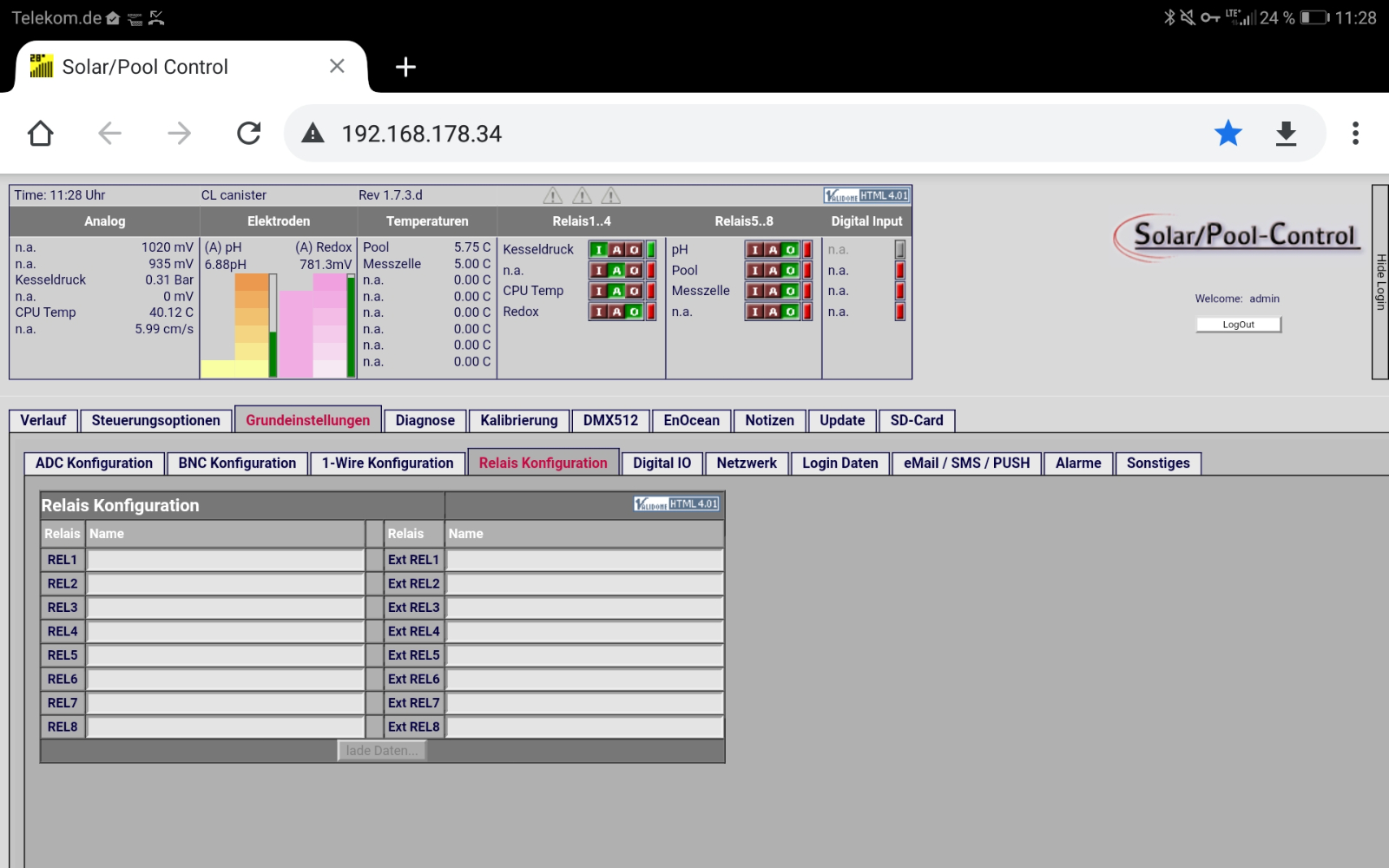

Re: UPDATE AUF VERSION 1.7.3.d (DOWNLOAD - AKTUELLE VERSION)
Hallo zusammen ich habe seit dem Update das Problem das der Controller die Namen von den Relais durcheinander geworfen hat. Leider kann ich das aber nicht ändern dort steht immer Lade Datei...
Kann man da was machen????

Ne, vor 10 min resetted, kommt nichts an.Alex hat geschrieben:ach so... "heute" hast Du geschrieben.
