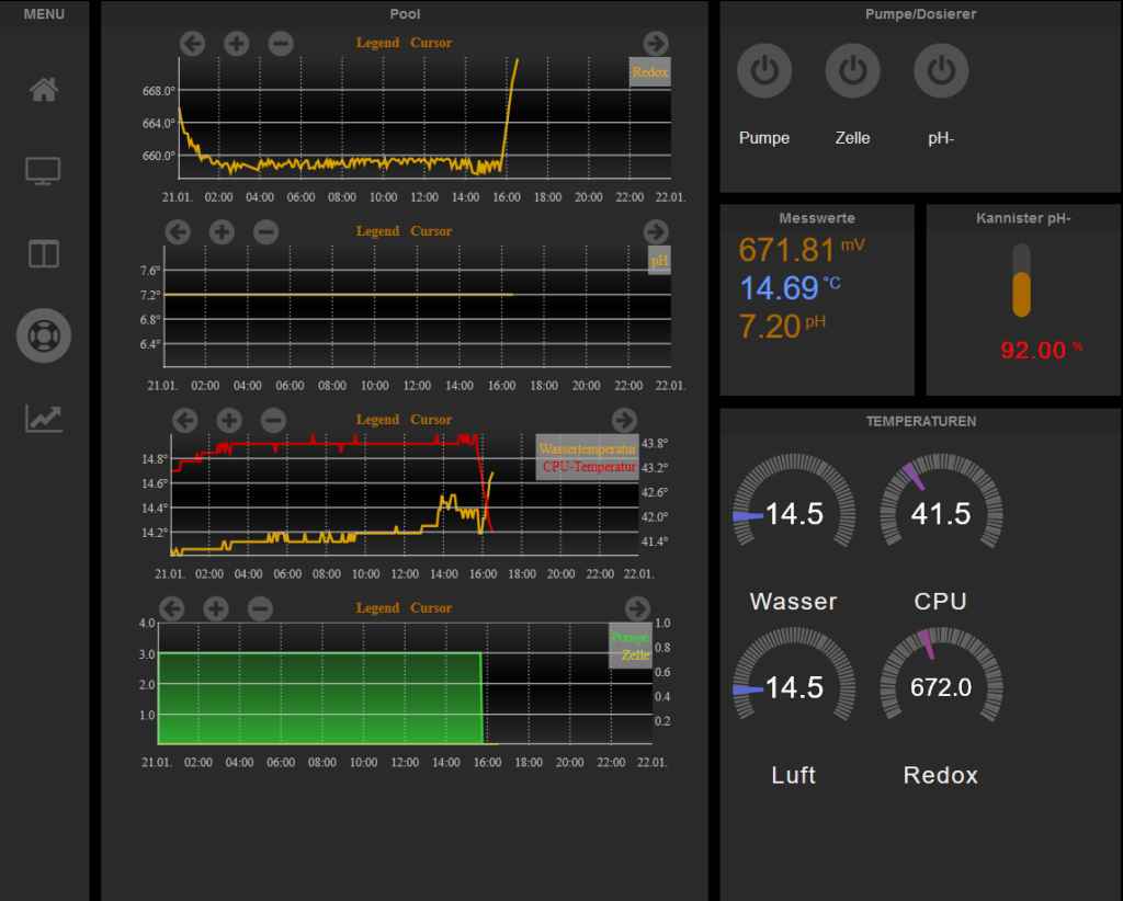

wir sind im fhem Forum gerade dabei, das Modul etwas zu verbessern. Ich habe in meiner Version (http://forum.fhem.de/index.php/topic,37599.30.html) schonmal das Logging eingebaut, so dass man aus den Logfiles und Readings schöne Visualisierungen ziehen und direkt in fhem einbinden kann. Gerade mit der TabletUI-Erweiterung von fhem sieht das richtig schick aus. Noch bin ich am Rumbasteln, welche der vielen Anzeigemöglichkeiten am Besten sind - hier mal ein Screenshot von WIP.
Natürlich könnte man daneben auch beliebige andere Geräte auf Werteveränderungen reagieren lassen. Mir fällt grad nur nicht ein, bei welchen das Sinn machen könnte
Martin
PS.: Grr: "Das Bild muss zwischen 0 und 1024 Pixel breit sowie zwischen 0 und 1200 Pixel hoch sein. Das angegebene Bild ist 1143 Pixel breit und 918 Pixel hoch." Könnte man diese Einschränkung nicht mal zumindest so hochsetzen, dass man nicht immer mühsam jeden Screenshot kleinrechnen muss, bevor man ihn hochladen kann?
