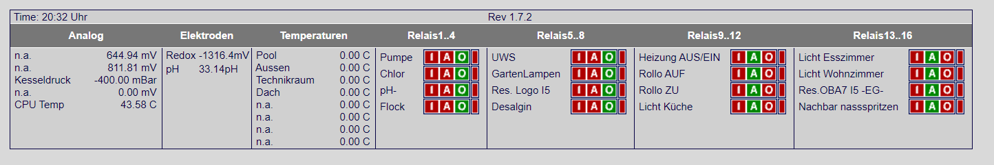

egal welchen Menüpunkt ich auswähle, ich lande immer in dem oberen Ausschnitt der Hauptseite
2021-05-09 20_32_50-Rescue Control.png (30.82 KiB) 57 mal betrachtet
Beiträge: 10103
Re: Relais schalten automatisch aus bzw. zurück auf Auto
Du brauchst im Zweifel nur den Inhalt des Ordners /usr (da ist die Konfiguration drin)... alles andere wäre "egal". Den Rest kannst neu haben.
