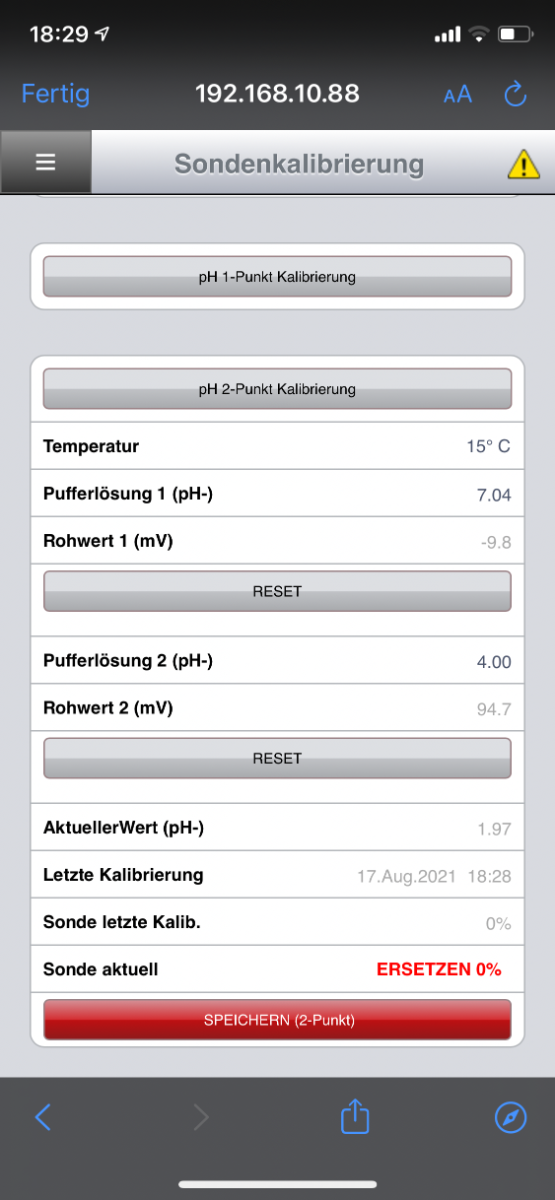

Habe gestern auch meine Elktroden zum ersten Mal (nachdem Sie ca. 1 Woche in Betrieb waren) Kalibriert und habe folgende Werte bekommen: (siehe Bild)
Ich habe die Sonden „einfach“ in die Mitgelieferten Pufferlösungen gesteckt, somit war ja nur die Spitze der Sonde in der Lösung. Ist dies so i.O. Oder muss die Pufferlösung in die „Transportröhren“ damit diese ganz in der Pufferlösung stecken?

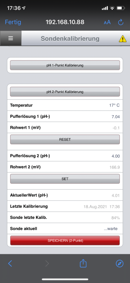

Die war nicht lange genug in der pH4 Lösung -> Du hast zu früh gedrückt. Sieht man ja auch, das der (Roh)Wert noch weiter gelaufen ist, weil auf dem Screenshot (eine Minute nach dem Speichern) bereits pH1.97 angezeigt wird - wäre der Messwert fertig gelaufen gewesen würde da auch pH4 stehen. Also nochmal wiederholen das ganze.

Alles klar, hatte extra mehrere Minuten gewartet, nachdem sich der Wert nicht mehr geändert hat, bevor ich „SET“ und dann „Speichern“ gedrückt habe

...der Screenshot war aber doch gleich nach dem Kalibrieren. Wenn sie da schon pH 1.97 anzeigt, ist sie in der Zeit nochmal ~ 69mV weiter gelaufen.
Du hast für pH7: -9mV, für pH4: 95mV gespeichert ... das sind 104mV für 3pH Einheiten... nochmal 2pH runter -> ist sie also bis 164mV in der pH4 Lösung gelaufen (was auch richtig wäre).

So, jetzt scheint es zu stimmen.
Hat allerdings auch ca 25 min (incl. 4-5 min Wartezeit nach dem „Auspegeln“) gedauert. Ist diese Zeit normal oder dauert das aufgrund der aktuellen Temperaturen (15 - 18 Grad) so lange?

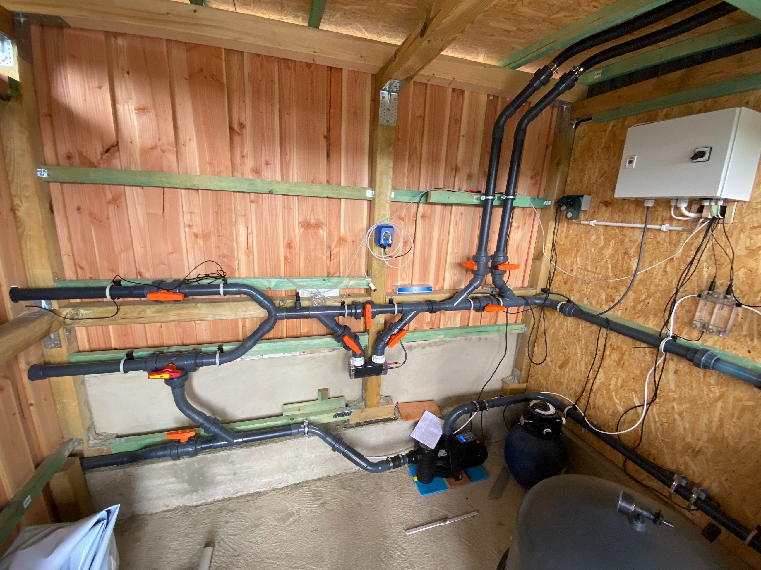

Ich wollte das ganze System entlüften/Undichtigkeiten beseitigen, und da in der Messzelle sich immer (unten an den Gewinden und am Eingang) Luftblasen befunden haben und der Filter immer vor sich hin plätschert (und dann jede Menge Luft aus dem „Entlüftungskugelhahn“ neben dem Manometer kommt), habe ich gedacht, dass die Kügelhähne evtl nicht richtig fest gedreht sind. Durchfluss ist immer so um 10 cm/s bei ca 5m3/h Durchfluss in der Hauptleitung ist das evtl zu viel?

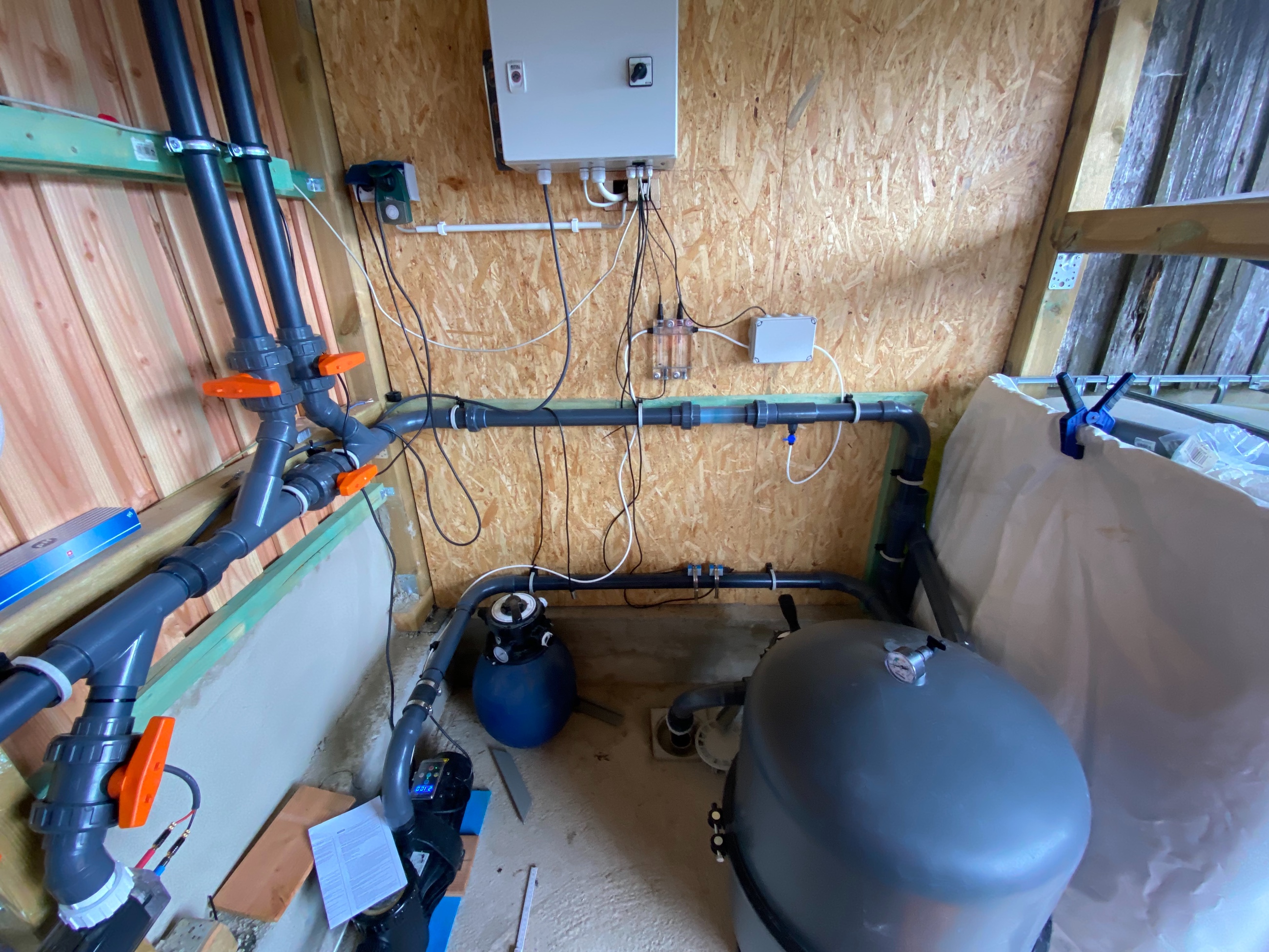

So sieht es aus:
Mich von dem kleinen blauen Filterkessel irritieren lassen, der ist noch vom alten kleinen Filter

Is da irgendwo Teflon-Band an den Verschraubungen der Messzelle (und an den Mini-Kugelhähnen)?

Ich habe überall den Loctite 55 Gewindedichtfaden benutzt. Hab jetzt aber auch festgestellt, dass mir ein wenig mehr Druck die 2 Schläuche noch weiter in die Anschlüsse gerutscht sind. Vmtl war es das schon

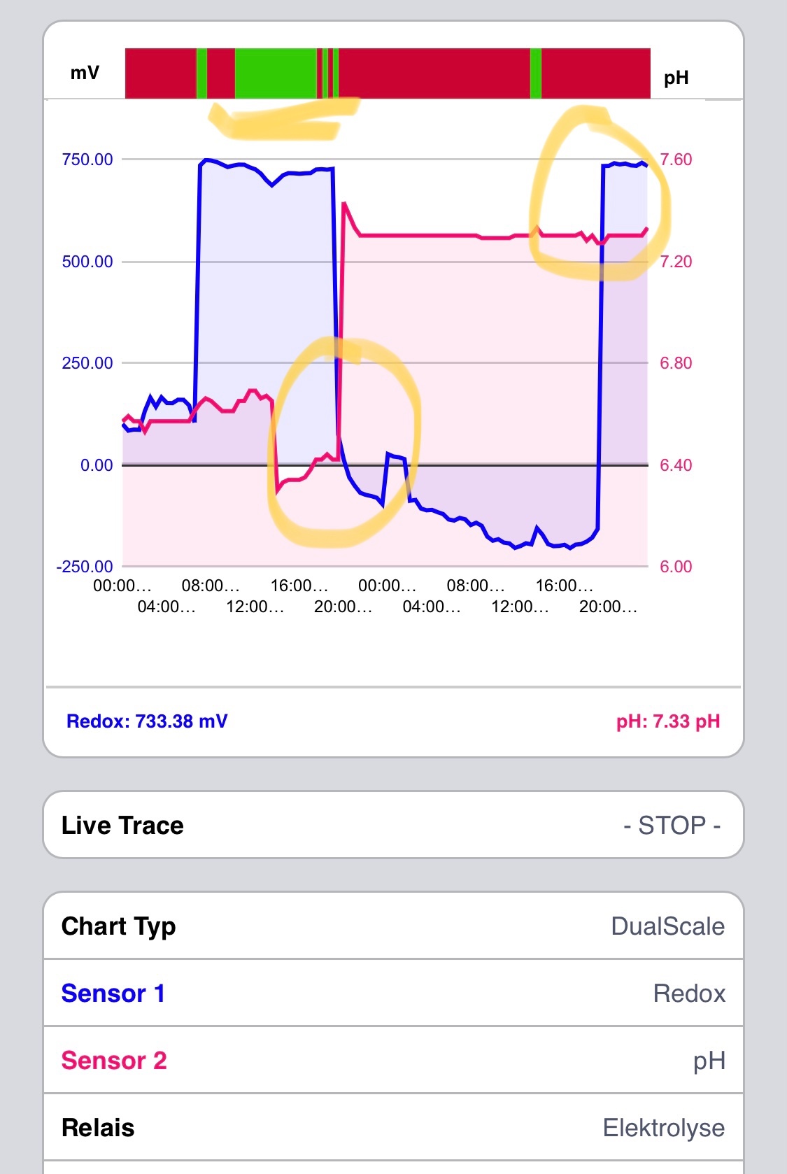

Im Wasser war die Sonde schon, nur eben ohne Durchfluss. Nach Austausch des defekten Kugelhahns habe ich diesen auch wieder geöffnet und ganz vergessen, das damit die Dosierautomatik wieder greift. Somit hat die Zelle die ganze Zeit ordentlich Produziert

Dann lass die Kiste mal 24h in Ruhe. Sprich: Elektrolyse aus. Die lange Laufzeit der Elektrolyse hat dir wahrscheinlich die Redoxmessung zerschossen. Da hilft nur warten.
Hier ein Extrembeispiel von mir letztes Jahr. Der rdx ist komplett abgestützt und hat sich dann von selbst wieder erholt. (Bitte den pH Wert ignorieren)
