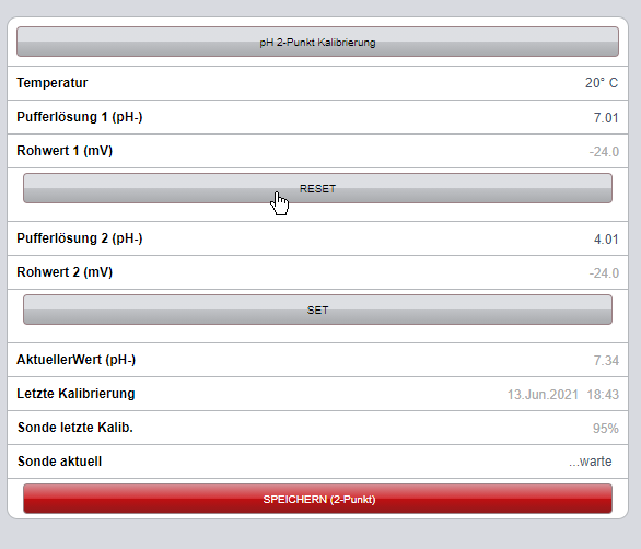

Ich habe es gerade neu kalibriert.
Ich weiß nicht, was ich falsch mache. Es liegt wahrscheinlich nur an mir.
Ich habe die Kalibrierung über die gui/phase2 durchgeführt
Spielt es bei der 2-Punkt-Kalibrierung eine Rolle, welcher Wert 4,01 oder 7,01 zuerst eingegeben wird?
Ich habe zuerst 4.01 eingegeben. (Mit einem Punkt dazwischen, nicht mit einem Komma)
Ich habe die Pumpe jetzt ein paar Minuten lang ausgebeult und der ph-Wert ist -1,21. Wenn ich mit dem Poollab messe, ist es 7.22
Ich drücke nach der 2. Kalibrierung auf Speichern, bevor die Elektrode in der Zelle ist oder soll ich erst die Elektrode wieder in die Zelle stecken und dann auf Speichern drücken.

Steven73
- Beiträge: 22
- Registriert: 7. Mai 2020, 15:19
Re: Elektrode defekt?
Hey, Alex,
Ich habe es wieder getan, ich verstehe nicht, was los ist. Ich glaube, ich mache alles richtig.
Ich habe Probleme beim Hinzufügen von Bildern im Forum.
An der PH 7.01 Prüflösung habe ich Rowert 1 von 71,1 mV
Ich drücke dann auf "Set".
An der PH 4.01 Prüflösung habe ich Rowert 2 von 65,1 mV
Ich drücke dann auf setzen (dann kommt in rot am unteren Bildschirmrand "ERSETZEN 0%".
Und dann drücke ich auf Speichern.
Dann montiere ich die Elektrode wieder und beginne die Installation erneut.
Ph-Wert N.A.
Wenn ich in den Kalibrierungsbildschirm schaue, sehe ich den Wert von 97,9 mV und der ph-Wert ist 20,19.
Pool-Labor ergibt 7,22
Ich weiß noch nicht, was ich falsch machen kann?
Ph-Wert N.A.
Die Werte sind schon nicht richtig.
Bei pH7 muss etwas im Bereich um 0mV gemessen werden,
bei pH4 etwa ein Wert von 170mV
Was wird aktuell für ein "Rohwert" angezeigt, wenn Sie im Wasser steckt (eingebaut in der Messzelle?)

Wie wurde die Pufferlösung gelagert?
Das würde in etwa einen pH Messwert von 7.9 entsprechen.
Wenn Sie das im Wasser anzeigt... dann muss sie eigentlich auch in Pufferlösung noch halbwegs richtig anzeigen (außer das Glas wäre kaputt gegangen)
Es steckt auch die richtige Elektrode am richtigen Eingang der ProCon.IP?
Halte die pH-Elektrode bitte direkt in die pH4 Pufferlösung (in die Kunststoff-Flasche in der die Pufferlösung geliefert wurde)... was wird dann für ein Rohwert angezeigt?
Steven73
- Beiträge: 22
Aktualisieren:
Ich habe jetzt vorübergehend eine Ein-Schritt-Kalibrierung durchgeführt.
Das funktioniert recht gut, ich messe mit dem Poollab 7,26 PH und nach einer einstufigen Kalibrierung messe ich 7,11 PH. Der Wert bei der Kalibrierung von 7,01 beträgt jedoch 146,8 mV . Ich komme nicht in die Nähe von 0 mV.
Ich habe es noch einmal mit 4,01 gemessen, dann ist es 134,6 Mv.
Die Flüssigkeiten habe ich bei Ihnen irgendwann um Juli 2020 herum bestellt, dachte ich. Ich habe diese in der Pappschachtel im Schrank in der Garage sitzen. Trocken und kühl. Ich habe sie nur 1 Mal im letzten Jahr benutzt.
Das ist jetzt aber auch ein ganz anderer Rohwert als vorher7,01 beträgt jedoch 146,8 mV
Ist der Rohwert (bzw. der angezeigte pH Wert) jetzt über Nacht weiter in irgendeine Richtung gelaufen?An der PH 7.01 Prüflösung habe ich Rowert 1 von 71,1 mV
Kannst Du bitte mal die Elektrode Photographieren, so dass man das komplette Glas sieht inkl. dem Kopf... (hochauflösend und groß)
