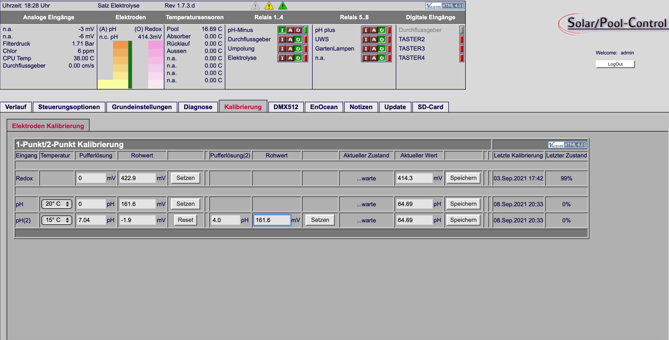

Hi. Danke sie ist angekommen und ich habe gestern versucht zu Kalibrieren.
Leistung 79% der Sonde?! Kann das sein?
PH-Wert kann in jedem Fall nicht stimmen. Der Schütteltest vorher hatte ca. 7,0 angezeigt.
Der Screenshot war kurz bevor ich auf setzen geklickt habe. Mein jetziges Wasser soll einen Wert um die 16 haben.
Re: Poolbau 8x4x1,5 SEL
na ja, die Rohwerte passen schon annähernd.
Was sind denn das für 15°? ... is die Kalibrierlösung so kalt?... Elektrode einlaufen lassen?
Warum is da oben auf dem Screenshot das Relais für pH-Minus manuell EIN?

ja habe sie einlaufen lassen und die Lösungen stehen im Gartenhaus. Ich probiere es heute Nachmittag nochmal.
Das ist einfach noch falsch beschriftet...
Ah ok. ... ich dachte schon. Sollte so nämlich gar nicht gehen
Kalibriert hast Duz das dann, was gestern auf Deinem Screenshot war? Was hast jetzt für einen Messwert im Wasser?

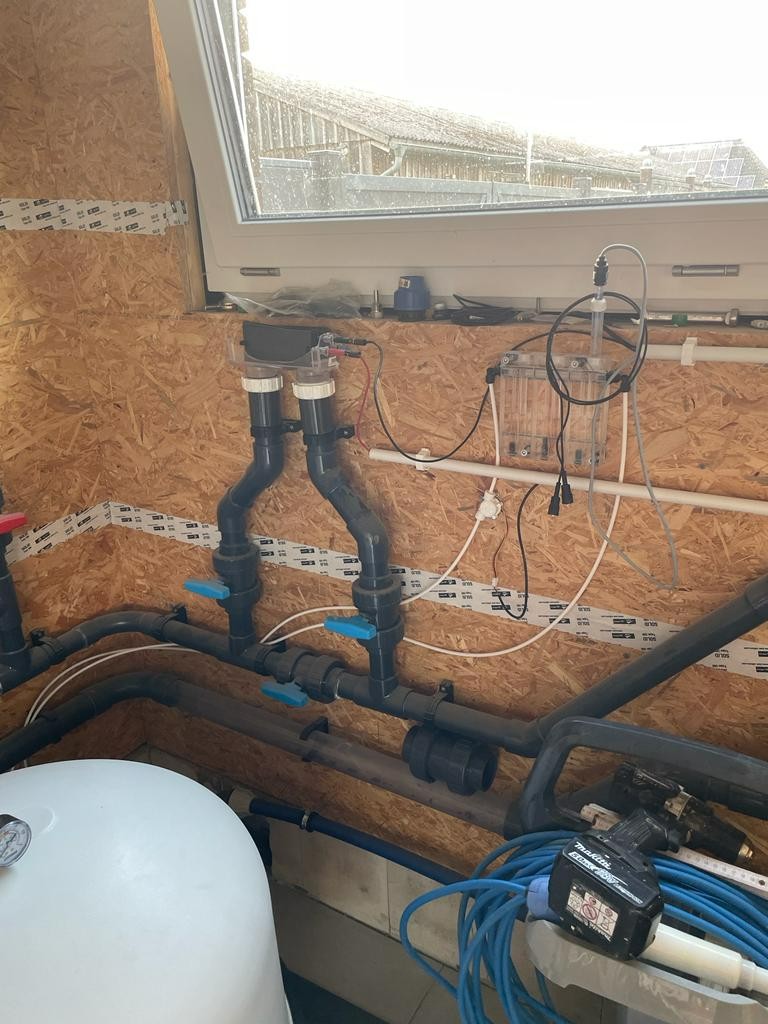

kann ja aber auch nicht sein.... Stell die mal in ein Glas Leitungswasser bitte, was da angezeigt wird.
Kannst nochmal ein Foto der fertigen Installation machen (wasserseitig)

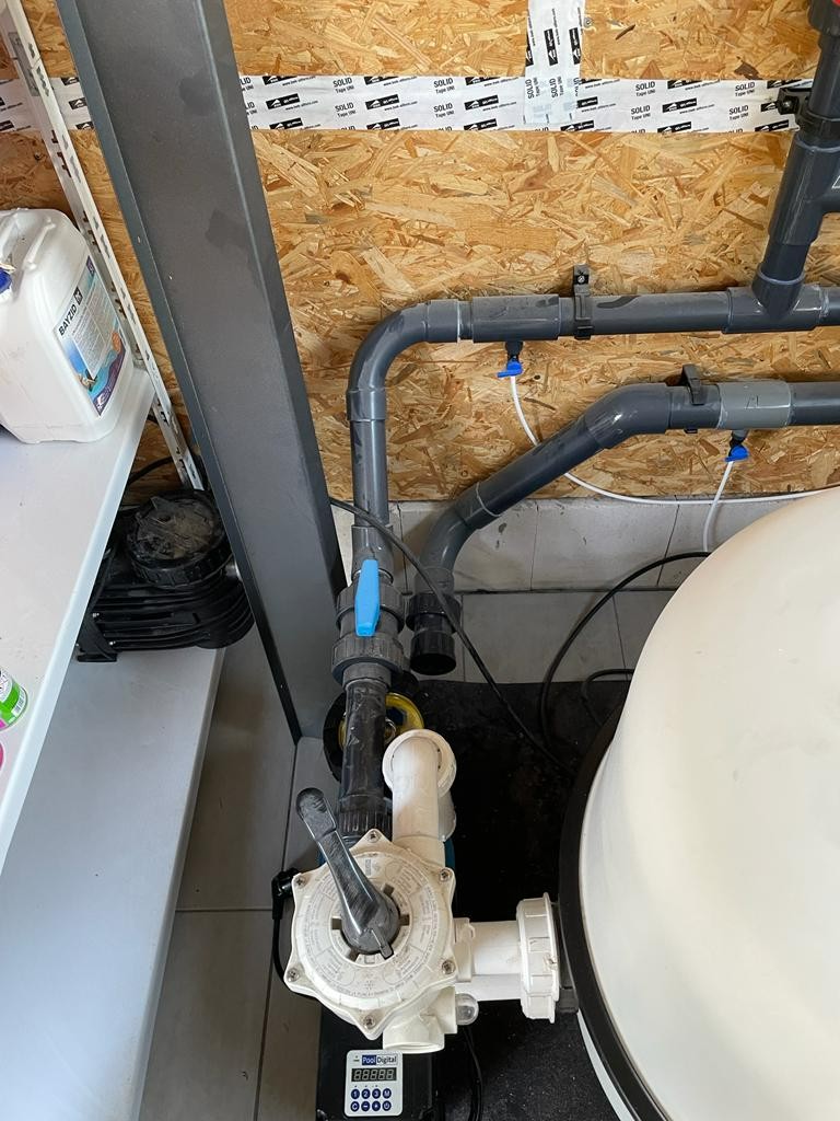

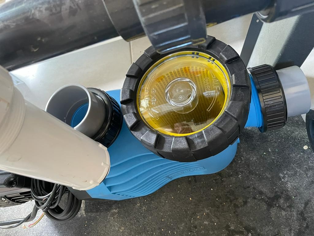

Müsste ja vermutlich 50mm Rohr sein, das da zum 6-Wege-Ventil geht? (das weiße von Pumpe zum Ventil).
.. säg's einfach ab und kleb eine Reduzierung von 63mm auf 50mm ein.

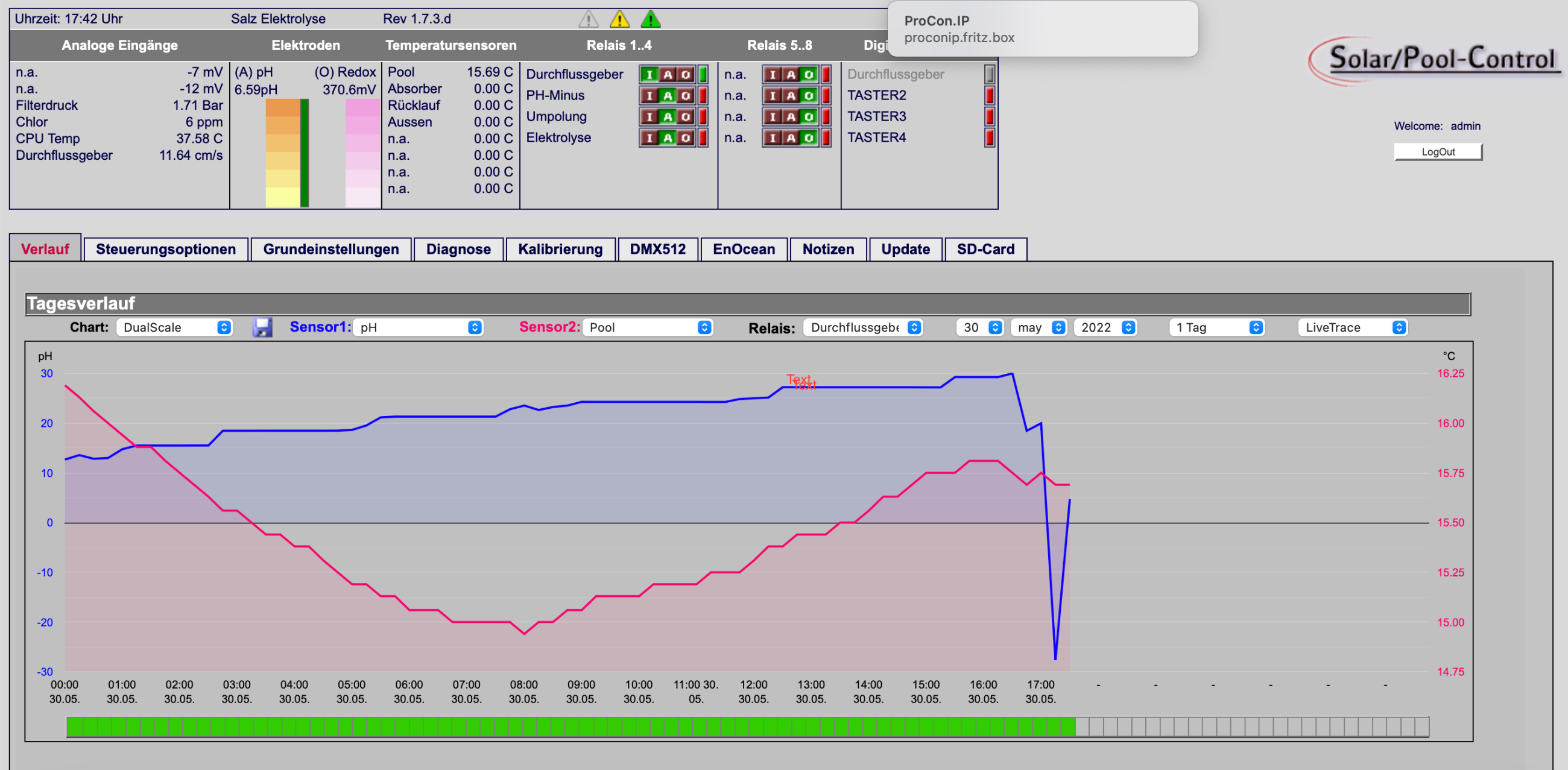

Anbei ein aktuelles Bild meiner Procon.
das Anschließen der Pumpe und das Kalibrieren hat auch funktioniert
Ist es normal, dass ich den ersten "Kanal" (Durchflussgeber) anhaben muss, dass dieser Werte anzeigt?
Lediglich die Chlorelektrode muss ich noch Kalibrieren. Vorerst möchte ich aber, dass die SEL Anlage läuft. Habe nun 100kg Salz in den Pool gekippt. Ein Manuellen Tester habe ich mir ebenfalls zulegt.
Was wäre der nächste Schritt? Die Dosierpumpe in den Kanister des PH-Minus hängen?
Leider reicht das Datenkabel der neuen Pumpe nicht zur Steuerung, das Verlängern mache ich am Wochenende mit einem Elektriker gemeisam. Daher muss ich die Poolpumpe aktuell noch per Hand ein und Ausschalten.
äh.... was hast Du denn da angeschlossen bzw warum gibt es überhaupt ein Relais "Durchflussgeber"?

Bei mir geht dort ein Kabel vom NO-Anschluss des Relais 1 zum L-Anschluss des 5V Netzteils. So wie du fragst, ist das sicherlich falsch. Ich muss direkt an L anschließen gemäß der Zeichnung hier oder? Denn erschließt sich das auch, dass der Durchflussgeber nur Strom hat, wenn das Relais offen ist?
Ja die 230V für das 5V Netzteil werden dauerhaft an L und N angeschlossen.... Dann geht der auch immer.

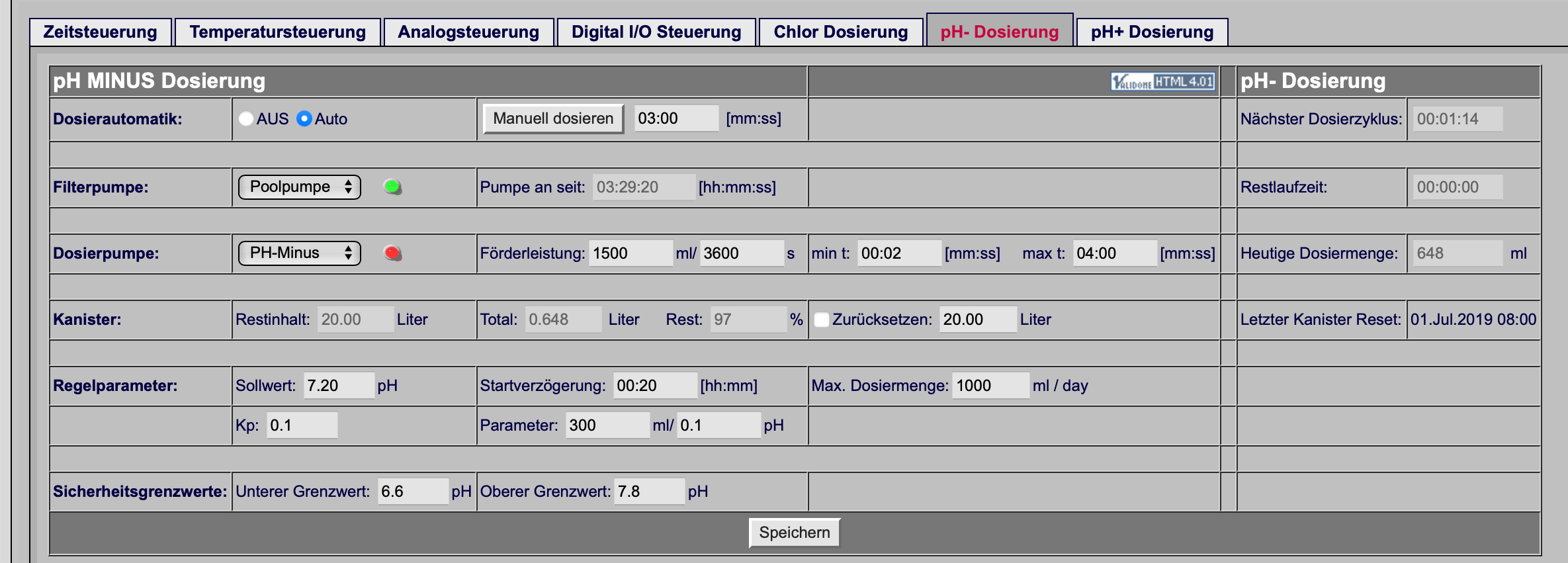

Habe nun die SEL und die PH- Dosierung wie folgt eingestellt. Passt das so?
Vorher habe ich noch eine Schockchlorung durchgeführt wie im Threat beschrieben wurde.
Und noch eine Frage: Wenn ich nun manuell den Salzgehalt des Wasser ermittel, gebe ich das noch irgendwo ein oder reicht ein Wert zwischen 2,5-4g/l aus, um genug Chlor zu produzieren?
Besten Dank.
Besten Dank.
Die ProCon darf halt nur dosieren, wenn die Pumpe auch sicher läuft... sonst ist gleich die nächste Zelle hin.
Siehe hier: viewtopic.php?p=28628#p28628
"Max. Produktion" bei der Zelle ist wohl noch bisschen hoch (315g pro Tag)... würde ich mal für den Anfang auf 150..180g stellen .... bis die Chlor-Elektrode kalibriert ist und die entsprechende Analogregel dazu eingestellt ist. Dann kannst es wieder höher stellen.
