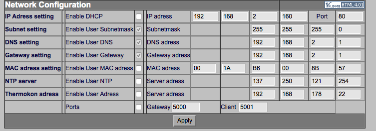

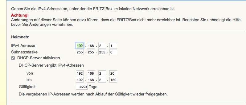

Also bei mir tritt der Fehler mittlerweile auch täglich mehrfach auf. Ich dachte erst es liegt an den Netzwerkeinstellungen aber da passt alles. Hab dem Router das DHCP überlassen, den Bereich wie im Manual vorgeschlagen, beschränkt. Bei mir ist der DHCP Bereich bis 192.168.2.150 beschränkt, der Controller läuft auf .160 . Jetzt ist er von intern und auch von extern mehrmals am Tag nicht zu erreichen. Der Controller hängt bei mir an einem Fritz Repeater 1750E. Wenn ich das Netzwerkkabel vom Controller am Repeater entferne und gleich wieder reinstecke ist der Controller auch sofort wieder erreichbar.

Was heisst Du "hast dem Router das DHCP überlassen"?.. ist auf jedenfall eingeschränkt bis zur .150
DHCP beim Repeater ist aus? (sollte)
Am Controller bei den Netzwerkeinstellungen hast den Haken bei DHCP weggemacht und ihm die .160 gegeben?
und bei DNS ADRESS und GATEWAY steht die IP-Adresse des Routers drin?
Zeigt der Router (was ist das?) ein zweites Netzwerkgerät an mit evtl der gleichen IP? (.160)

Re: Controller nicht im Netzwerk erreichbar
Also, der Repeater funktioniert nur als WLAN Brücke zwischen Router und anderen Endgeräten.
Hier noch die Einstellungen vom Controller und vom Router

was mir zuerst mal auffällt ist das beim NTP server eine andere Adresse als die Default adresse
192.53.103.105
steht , obwohl du gar keine Useroption angewählt hast
Frag mich wie das sein kann ?
Unabhängig davon:
lief das denn vorher korrekt, irgendwas muss ja aufeinmal anders sein als vorher
192.53.103.105
Unabhängig davon:

Also der Repeater läuft nur als Bridge und die Zeitsteuerung ist deaktiviert.
Ich hatte mal einen anderen Zeitserver eingetragen, weil mal eine Fehlermeldung zwecks Zeitsynchro im Fehlerspeicher war.

Seit dem ich die Standard IP Adresse eingetragen habe und das Häckchen bei Enable User NTP drin hab, funktioniert alles prima. In welcher Datei steht denn die IP Adresse für die Standard NTP ? Nicht das die irgendwie "verloren" gegangen ist.
