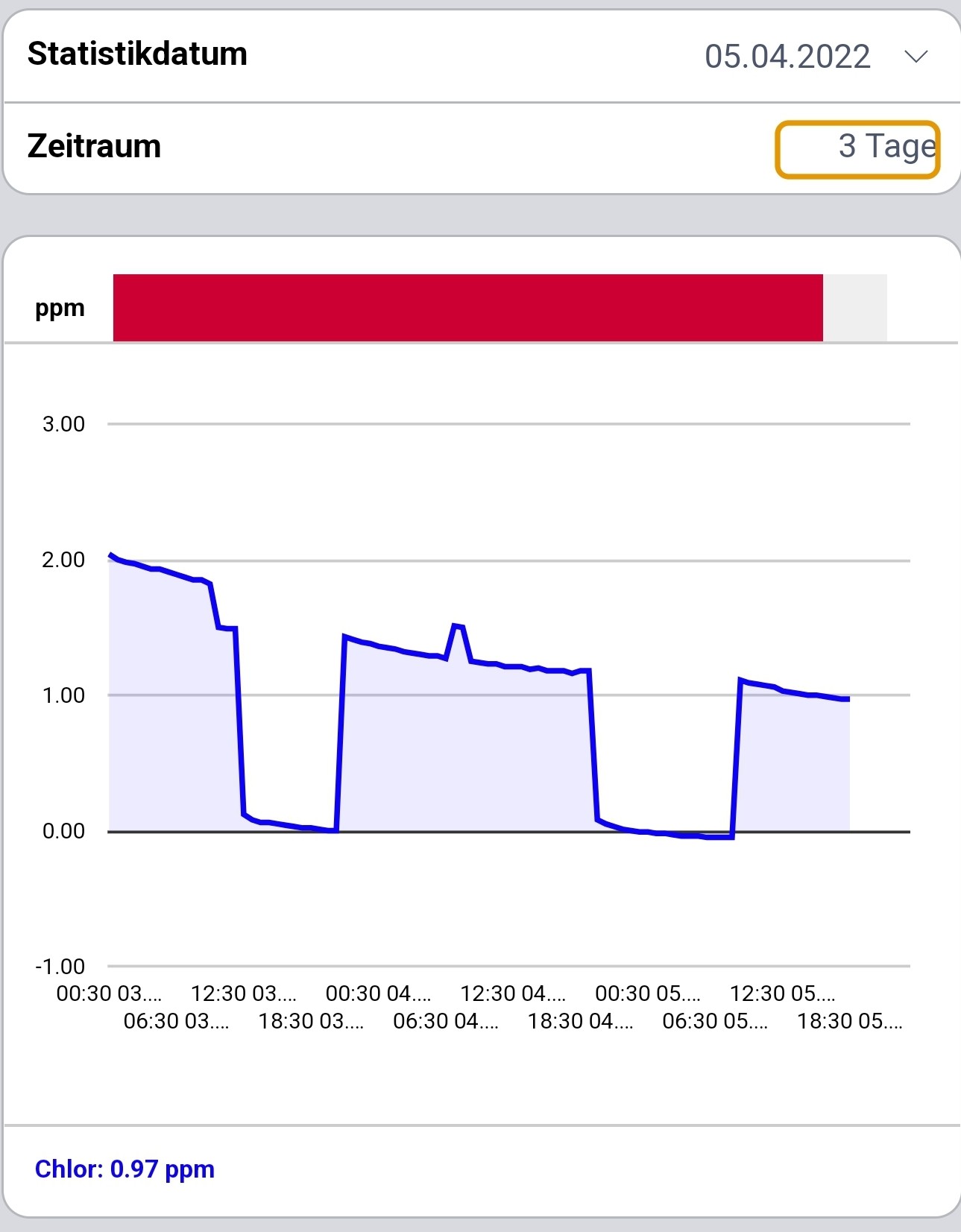

Wenn die Analog-Regel die Dosierung von Chlor zulässt, dürfte der Redox vermutlich auf 580 gefallen sein.
Richte ich mich nun nach dem Redox aus und lösche die Analogregel oder lasse ich die Analogregel und richte mich nach dem Chlor mit dem dann entstehenden Redox-Wert?

Ich würde Redox auf 650 stellen und die Analogregel beibehalten. Bei dir ist wie bei mir keine vernünftige RDX Regelung möglich. Siehe dir dazu meinen Thread an.
Ich habe mich damit abgefunden vom „idealwert“ 750 zu verabschieden und mich auf den freien Chlorgehalt zu konzentrieren. Denn, meine Wasserwerte sind meiner Meinung trotz 620-680 RDX Wert top! In Zukunft (diese Saison) darf ich mich auch Besitzer einer Chlorsonde glücklich schätzen.
Also bitte befolge meinen Rat und lass dich vom RDX Wert nicht verrückt machen. Der Sommer hat noch netmal angefangen 🤭 du wirst noch viel größere Schwankungen haben, sobald der Betrieb losgeht und die Sonnenstrahlen ihr übriges tun.
Wie hat Alex mal einst zu mir gesagt (sinngemäß): mach dir ein Bier auf und genieß den Pool. Schenk dem RDX Wert, sofern Chlor und PH passen nicht allzu viel Aufmerksamkeit.

tyr0n hat geschrieben:>>Bei dir ist wie bei mir keine vernünftige RDX Regelung möglich
...Du hast aber ne Elektrolyse und hier is es Flüßig-Chlor :)
Hier kommt der niedrigere Redox halt eher aus dem Wasser... oder aus irgendwelchen anderen Sachen.

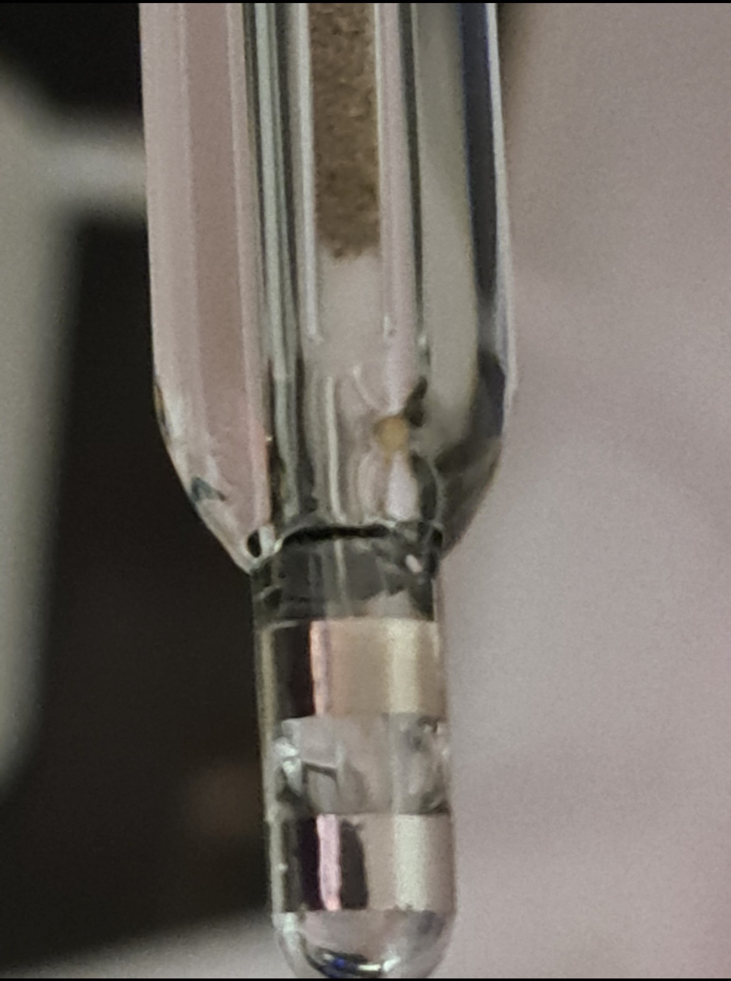

Sind die (bzw. einer der) Ringe an der Chlor-Elektrode evtl. leicht verfärbt ("golden")?
Bleibt der Chlormesswert "unten" wenn die Pumpe aus ist, oder fängt der Nachts irgendwann an nach oben zu laufen?

Wenn wir bei der Chlorelektrode beide über das gleiche reden, Potentiostat, dann fallen die Werte wenn die Pumpe aus ist.
Ob was verfärbt ist an der Potentiostat muss ich nachsehen.

Beiträge: 10453
Re: Redox und Chlor - der nächste mit derselben Frage
hättest jetzt nicht ausbauen müssen ... ich glaub die Messzelle ist transparent :mrgreen:
is aber OK. Rotguß hast ja jetzt glaub nix verbaut? ...auch sonst nirgends in der Installation (Adapter/Verschraubungen)?
