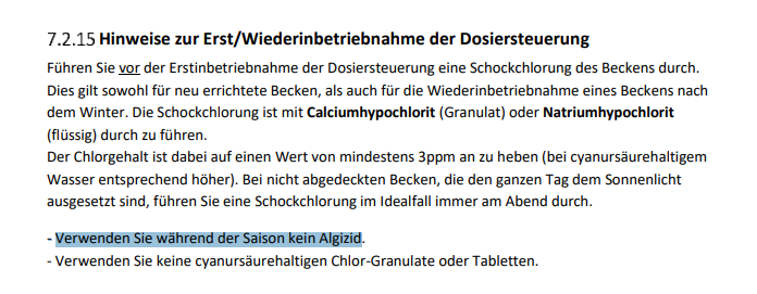

Kam sonst noch irgendwas an Mittelchen ins Becken.... was gegen Kalkausfällungen, Algen, etc... ?

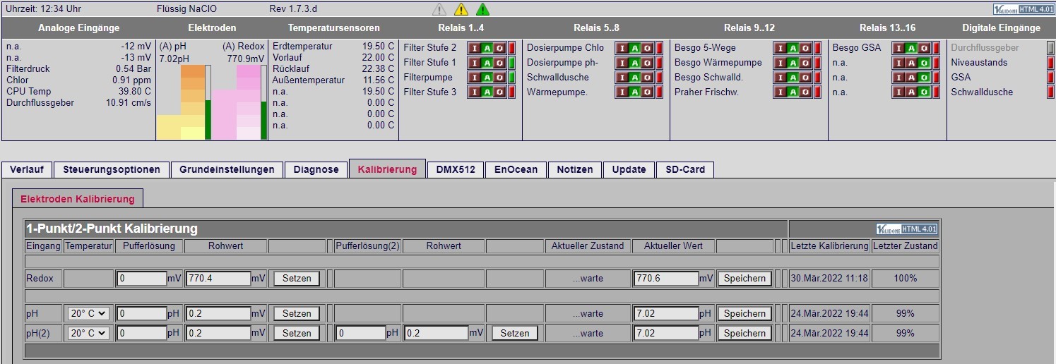

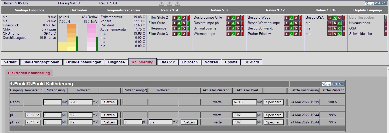

Wenn Du auf der Kalibrierseite kuckst, wie groß ist der Unterschied zw. gemessenem Redox Rohwert (mV) und dem aktuell angezeigten Messwert?

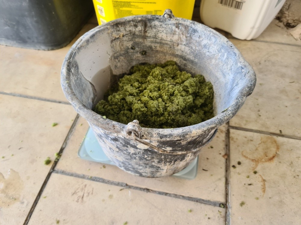

Ich hatte, als ich Ende Februar das Wasser eingelassen hatte, eine Stoßchlorung mit Schnell-Chlorgranulat durchgeführt und 300ml Algenschutz.
Inzwischen hatte ich über 10 Rückspülungen (bei den ich blöderweise mit 100% Pumpenleistung knapp 8kg Filterglas rausgedrückt hatte
) und einmal knapp den halben Pool ablassen nicht mehr das Wasser von Anfang März im Becken.
Hier die Ansicht der Kalibrierung.

Bau die Redox Elektrode mal aus und stell sie 10..15 Minuten in die Reinigungslösung. ... dann wieder einbauen.
Wieviel Filtermaterial hattest Du eingefüllt?... es kommt am Anfang immer was mit raus, weil genug feine Bestandteile drin sind, die rausgespült werden.

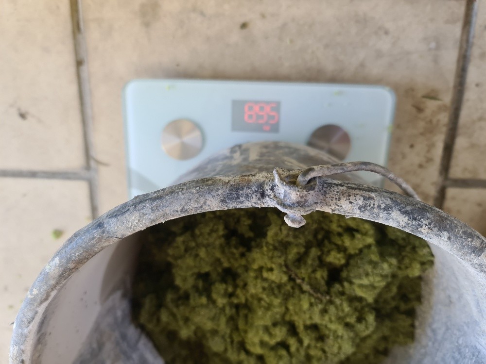

Ich habe 75kg AFM Grade1 eingefüllt.
Das was ich aus dem Sieb geholt hatte, waren 8.95kg. Das sind mehr als 10%.
Soll da wirklich so viel ausgespült werden?
Sonde baue ich gleich einmal aus und stecke diese in die Reinigungslösung.
Re: Redox und Chlor - der nächste mit derselben Frage
Wie bist auf 75kg gekommen... 3 1/2 Säcke... oder wie viel war das?

So, Redox-Sonde 15 Minuten in die Reinigungslösung gestellt und danach mit Pufferlösung bei ziemlich genau 20° (19,75°C) mit 465mV neu kalibriert und danach über 30 Minuten auf den Wert gewartet, damit sich die Sonde einpegeln kann.
Unbelievable!
Woher die 75 kg kommen kann ich wirklich nicht mehr sagen. Vom PPS Forum, von hier oder vom PPS Shop. Als Antwort kam 75kg Grad1.
Aber ... Asche auf mein Haupt.
Ich hatte natürlich korrekt vier Säcke bestellt, aber beim letzten Sack nicht beim Schütten mit der Hälfte aufgehört.
Damit sind in dem Filter 84kg drinnen - gewesen. Ziehe ich von den eingefüllten 84kg die 9kg ab die ausgeschwemmt wurden, sind es wieder 75kg.
Ich hatte wegen dem Auswurf des Filtermaterials die Stufe3 der Pumpe, die ich zum Rückspülen verwende, auf 80% gestellt.
Wenn es an der Menge lag, kann ich die ja wieder auf volle Leistung in Stufe3 umstellen.

- wenn Du kein Algizid verwendet hättest, dann hättest Du jetzt nichts putzen müssen
- Nach dem Reinigen nicht direkt Kalibrieren. Elektrode wieder einlaufen lassen (für die Zukunft)
(gilt für alle Elektroden - vorallem pH und Chlor))
also von hier nicht
... 100kg (Sand) gehören rein. Laut Dryden sind das dann 84kg AFM -> vier Säcke sind also schon richtig gewesen
... aber es kommt halt auch eben ein bisschen was mit raus beim Rückspülen (immer). Und am Anfang deutlich mehr, weil eben auch Zeug drin ist das eher "zu Leicht" ist

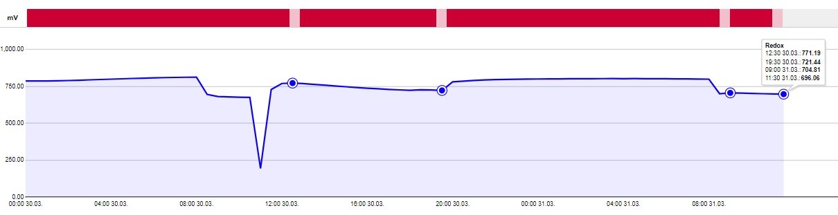

Die Freude über den neuen Redox-Wert war leider nur von kurzer Dauer.
Der Redox-Wert ist nach der anfänglichen Euphorie wieder in das alte Muster zurückgefallen.
Du könntest auch einfach mal nix machen....
...Wasser wechseln bringt jetzt auch nicht all zu viel, an der Stelle.
Kannst die Chlor-Elektrode (nur die) mal neu Kalibrieren, wenn die vorherige Kalibrierung irgendwo bei 3ppm war. Nimm das Wasser am Skimmer (ohne nen Eimer) und mach mind. zwei DPD1 Messungen (das die auch richtig / identisch sind - wenn eine deutlich abweicht, mach ne dritte)
