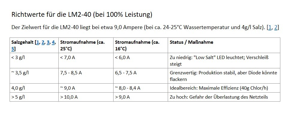

wollte jetzt auch mit der Stromaufnahme an der Zodiak LM2-40 den Salzgehalt checken. Hab mir hier auch die Tabelle raus gesucht. 9A würden ja die gewünschten 4,0 g/l Salz bedeuten (bei 25° natürlich). Ich meine ich hätte letztes Jahr um Juli 8,5 A gemessen und seitdem kein Salz mehr rein gegeben. Letzte Woche habe ich den Pool ausgewintert, meine Messung heute ergab über 10 A. Daraufhin hab ich die Spannung am Netzteil geprüft, diese war 24,3 V. Hab ich nun auf 23,8 V reduziert, viel mehr geht auch nicht mehr zu reduzieren.
Hab mir jetzt auch noch ein zweites Multimeter besorgt.
Was komisch ist: Mit einem Messkabel mit kleinen Krodilzangen messe ich 10,8 A, Kabel mit normalen spitzen vorne 9,7 A. Es sind jetzt Messgeräte um die 20-40 € schätze ich mal, keine Profigeräte, werden auch entsprechend Toleranzen haben.
Meine alten Mess Streifen für Salz sind seit 2 Jahren abgelaufen, diese haben einen Wert von ca. 2,8 g angezeigt. Ob dies als Bewertung vertrauenswürdig ist, weiß ich nicht. Aber ich kann doch jetzt nicht mehr Salz als letztes Jahr drin haben wenn keiner etwas rein hat!

Geht ja am Ende auch nicht um's Salz, sondern um den Leitwert des Wassers. Zieht die Zelle aktuell schon mehr als 9A, ist der auf jedenfall hoch genug. Und er richtet sich ja u.A. nach der Temperatur oder ggf. auch anderen Wasserinhaltstoffen / Füllwasser.
0.4% Salz == 9A steht meines Wissens nirgends hier... Zodiak selber sagt ja "3-4 g/l"... also irgendwo dazwischen - eben abhängig des Leitwertes - zieht sie dann (meisstens) 9A.

Alex hat geschrieben: 3. Mai 2026, 17:18 0.4% Salz == 9A steht meines Wissens nirgends hier... Zodiak selber sagt ja "3-4 g/l"... also irgendwo dazwischen - eben abhängig des Leitwertes - zieht sie dann (meisstens) 9A.
Von wem die Tabelle ist, kann ich nicht genau sagen.
Beiträge: 10331
Re: LM2-40 Stromaufnahme
Is aber nicht von hier… Macht auch keinen Sinn. Der Ausgangsleitwert des Wasser entscheidet, wieviel Salz noch dazu „muss“, bis die Zelle 7, 8 oder 9 Ampere zieht. Da ist nichts allgemeingültig.
