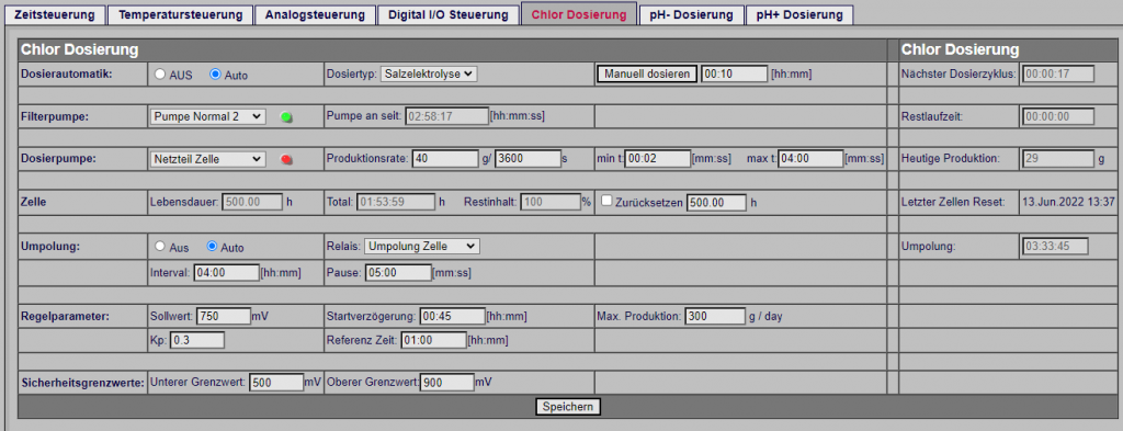

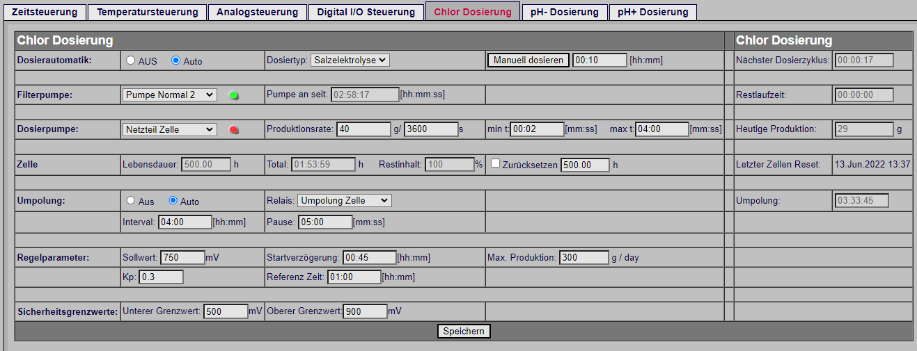

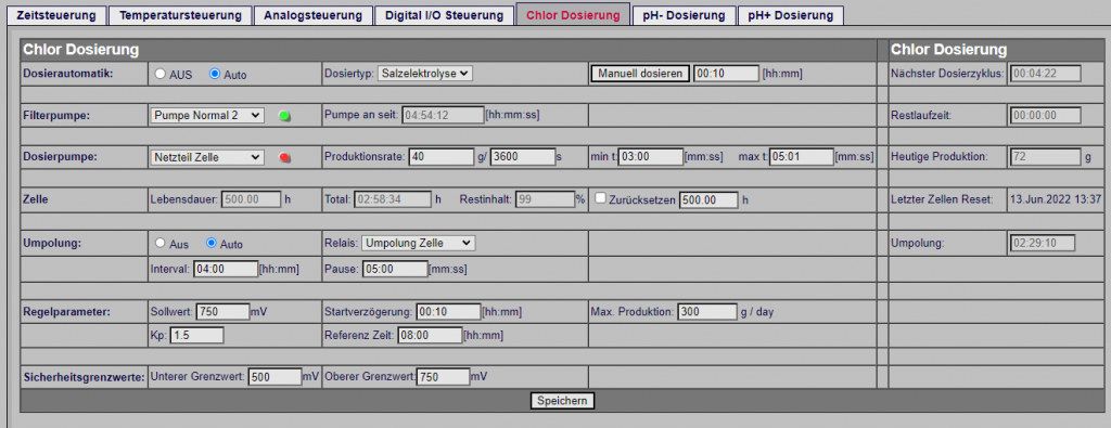

Die Einstellungen min_t, max_t, kp und Referenz Zeit sind nicht richtig -> siehe Anleitung und die darin abgebildeten Empfehlungen für die Voreinstellungen
"Startverzögerung" kannst bei einer Elektrolyse auch runter setzen... 10..15 Minuten reicht schon

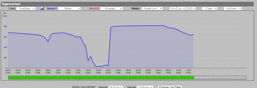

Die Wassertemperatur war am Sonntag bei 20° und steigt aufgrund der Wärmepumpe, aktuell bin ich bei 24°.

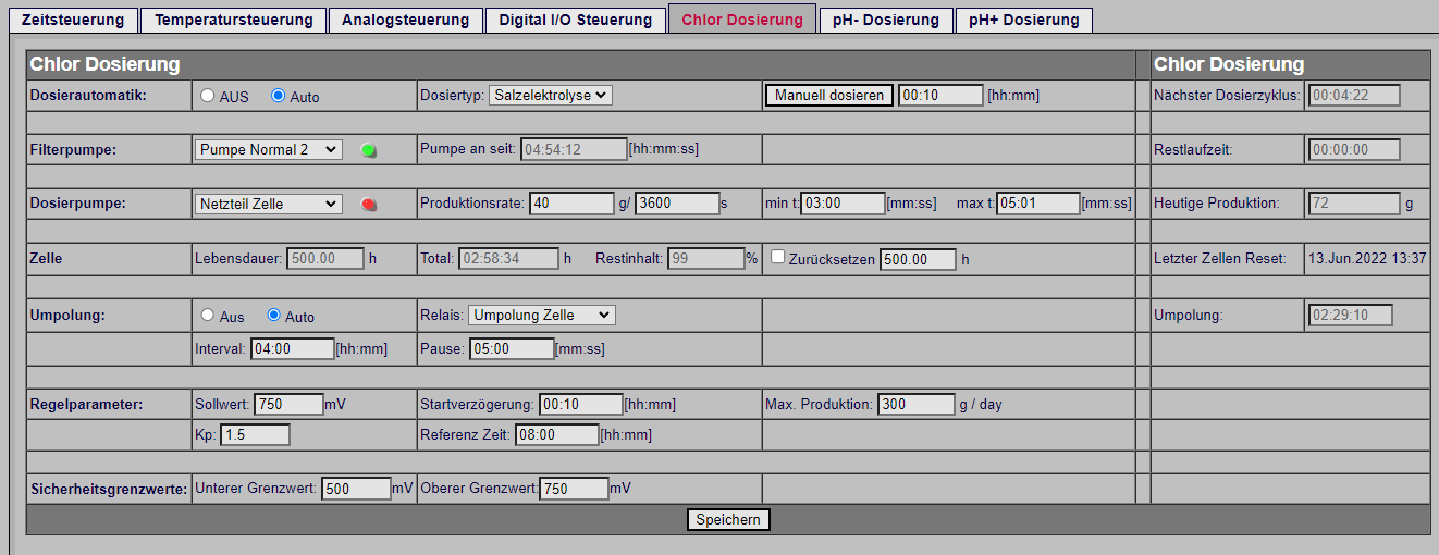

Obwohl ich die Anleitung bestimmt 100h angeschaut habe, hab ich die Einstellungen natürlich nicht angepasst, danke für den Hinweis.

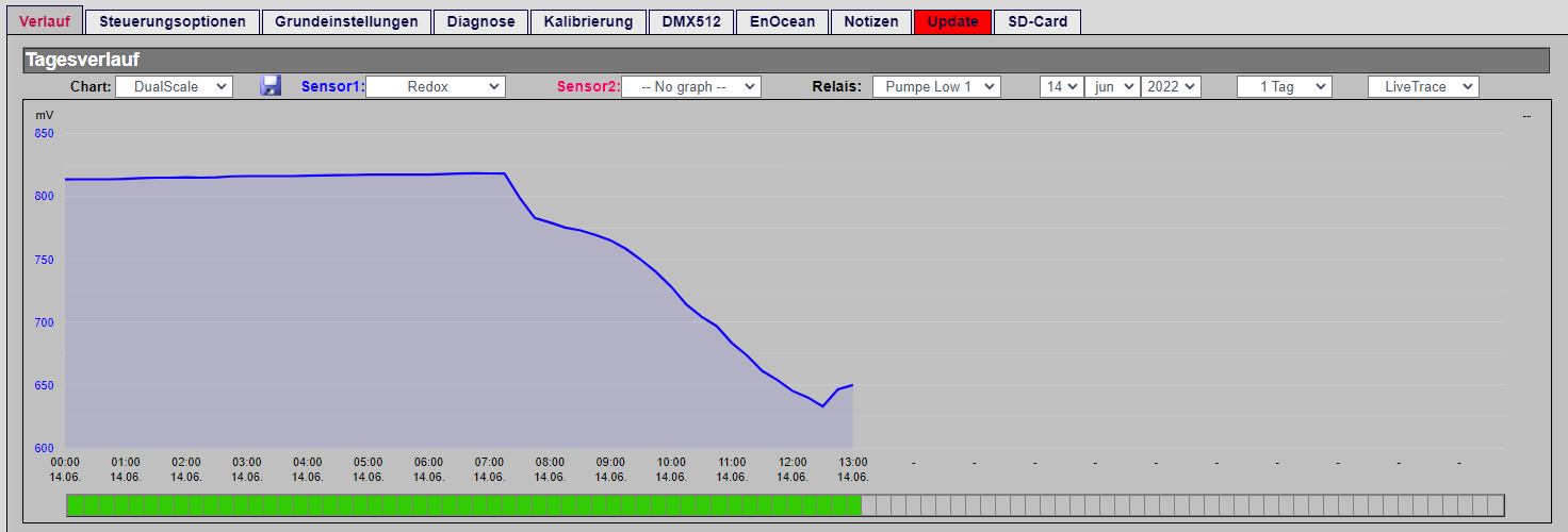

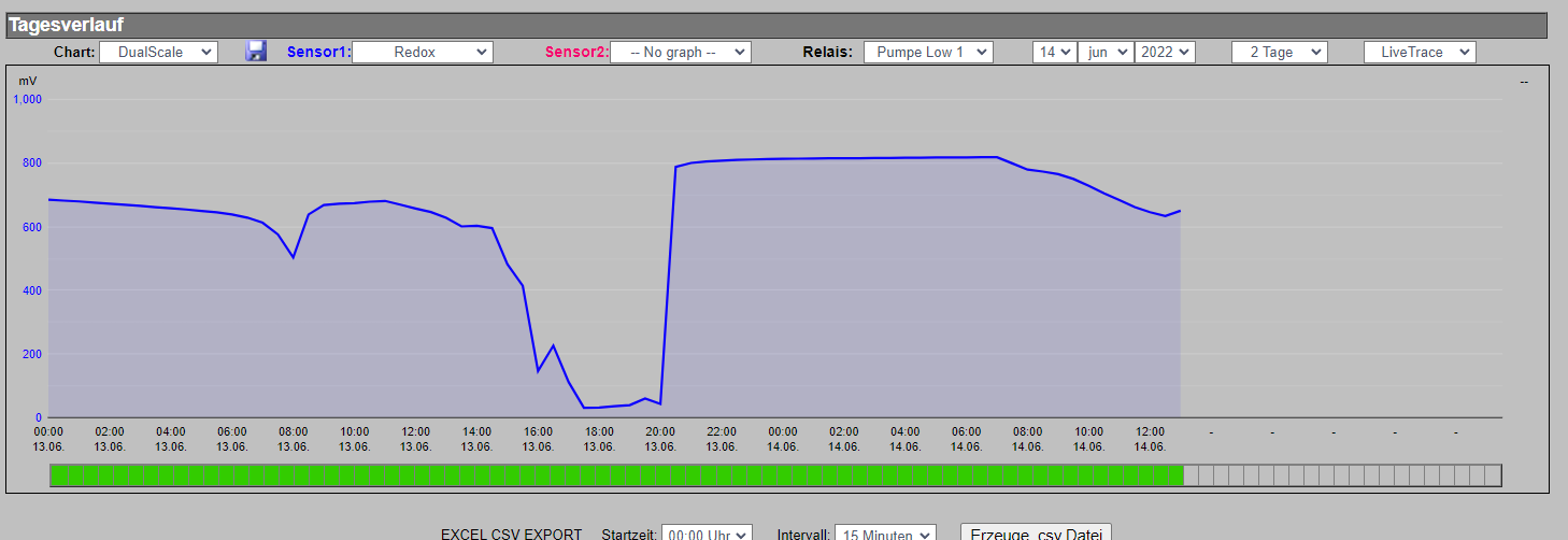

Wie es scheint steigt der Redox Wert auch etwas... klar die die 5A bleiben wie gehabt... Soll ich das mal so bis heute Abend / morgen belassen & beobachten? würde sagen das wäre sogar besser für die Zelle wenn die nur auf halbe Leistung läuft, oder?
Der hohe Redoxwert zu Tagesbeginn kommt von der manuelle Chlorung am vorabend, da Chlor (DPD) / Redox Werte gestern abend im Keller waren. Hier nochmal kurz die letzten 2 Tage

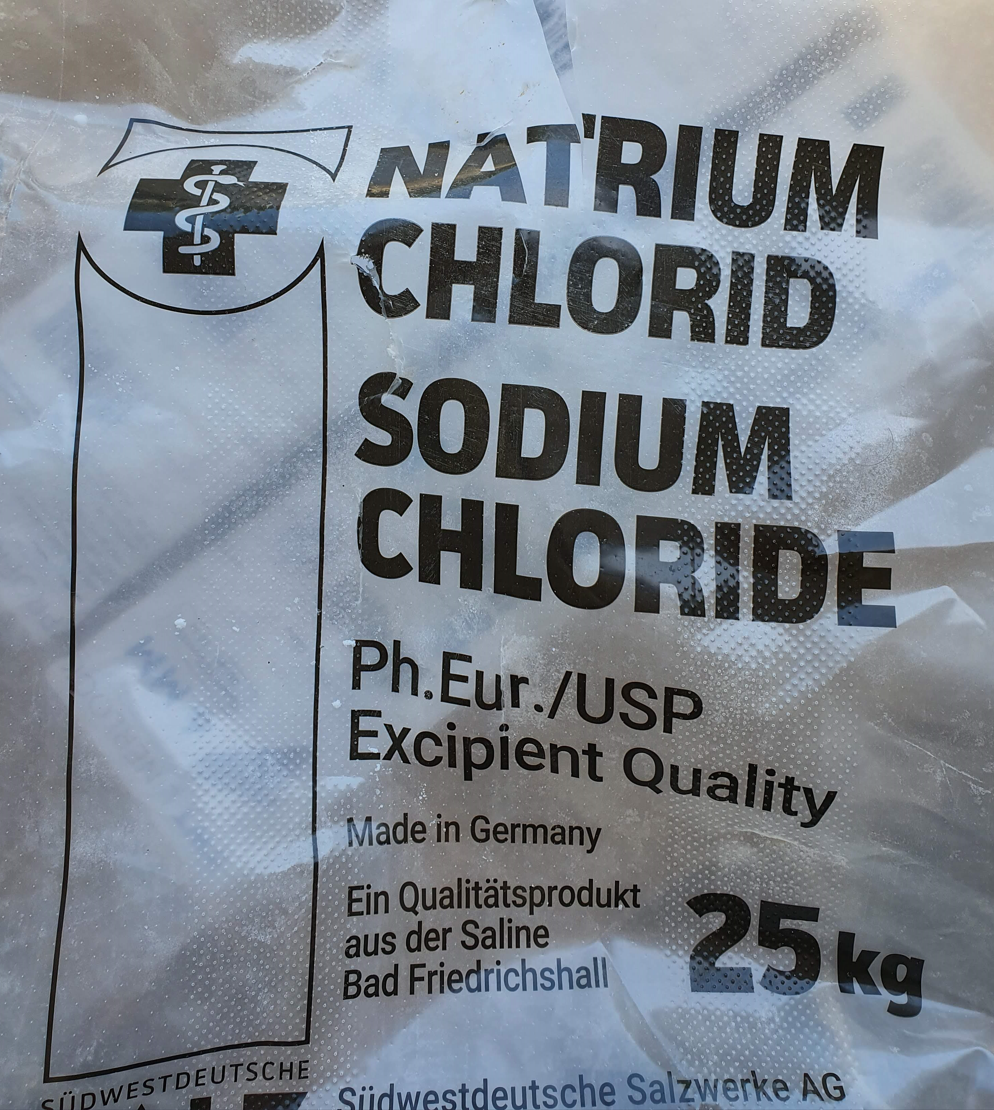

Kanns das evtl. am Salz liegen? hab das hier reingehauen:

keine Ahnung... wir sind kein Salzbergwerk. :)

ja... mehr Salz.
Und "eigentlich " sollte es ja egal sein welches oder woher das kommt.
