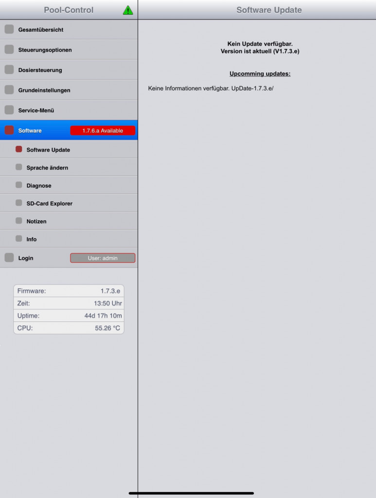

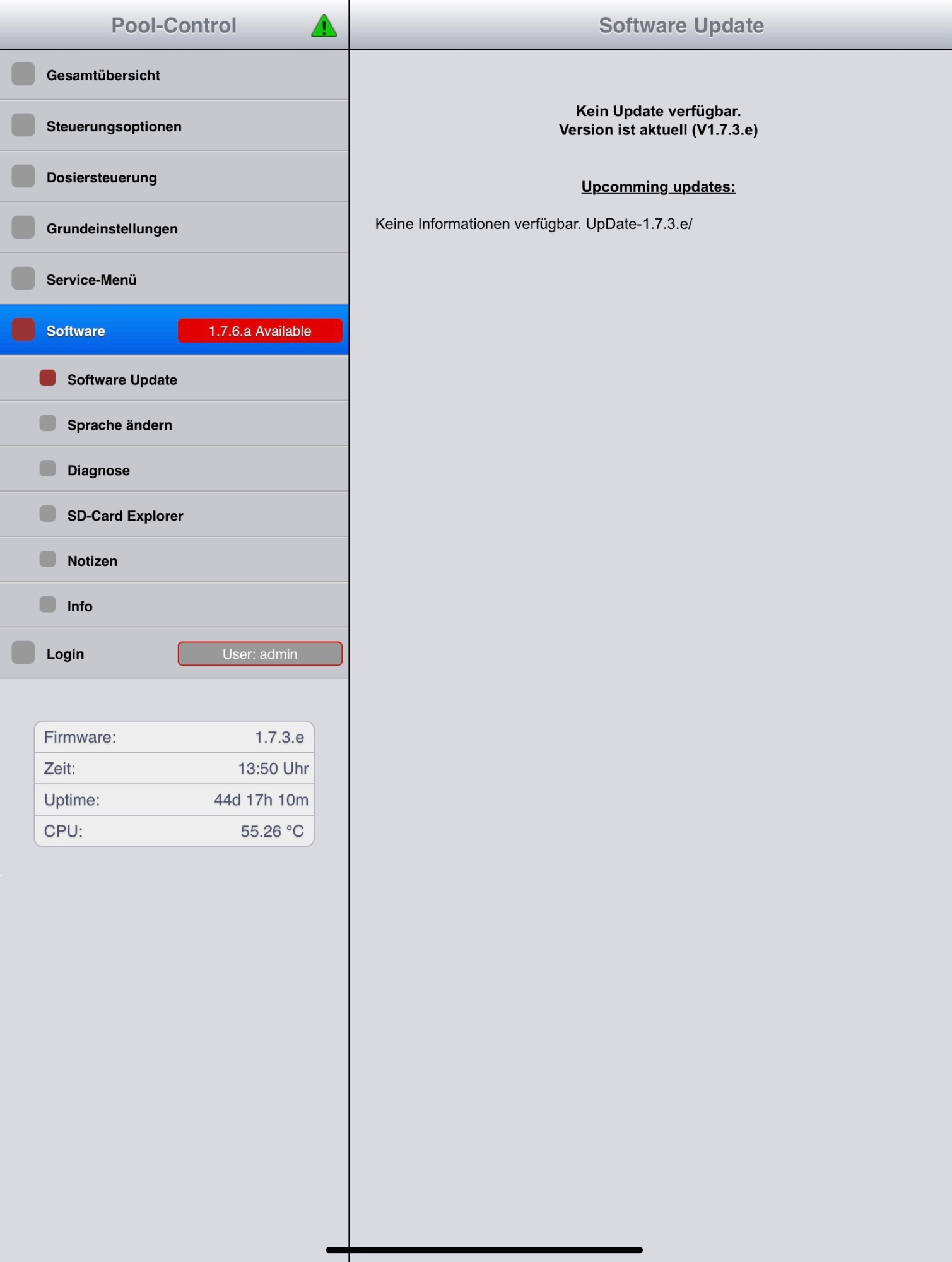

Hab festgestellt ich bin mit den Softwareupdates hinterher, hab irgendwann dieses Jahr auf 1.7.3e aktualisiert, und jetzt hat die Oberfläche gesagt es gibt was Neues. Problem ist, wenn ich das Update starten will, sagt er rechts es gibt nichts obwohl links steht es gibt 1.7.6a.
Am Zugriff aus dem Internet liegt es denke ich nicht, wenn ich den Port dicht mache gibt es Einen Fehler, Port offen kommt ich zum Sreenshot. Auch konnte ich Languagepack testhalber installieren, auch wenn ich mir nicht sicher bin ob das den gleichen Mechanismus nutzt. Überall gleich, egal ob iPad mit Safari oder PC mit Edge oder Firefox.
Ich hab jetzt hier aus dem Thread das mit dem lftp Update geladen und würd das dann damit machen, würd mich aber trotzdem interessieren woran es klemmt, ne Idee?
Es gab nie irgendeine Version ".e" ... entsprechend wird kein Update dafür gefunden.
Irgendwann mal die /usr/fwinfo.ini verändert -> da steht der Buchstabe drin. Bei 1.7.3 ist das maximal ein "d"... und auch bei allen früheren Versionen gab es nie eine mit ".e"
1.7.6 ist die aktuelle, also lad' auch die runter und nicht eine alte Version.

Danke Alex,
wär ich nie drauf gekommen.Und kann mir auch nicht erklären wie das passiert ist. hab die Karte noch nie am PC gehabt und mach eigentlich nur dann und wann ein Backup mit lftp, sonst lass ich das Ding in Frieden Aber ja, da steht ein e und Änderungsdatum ist der 12 Mai. Das könnte mit dem Datum zusammenpassen als ich das letzte Update gemacht habe , sind noch mehr Dateien mit Zeitstempel von dem Tag. Ich mach die Tage mal ein Upate mit lftp.
