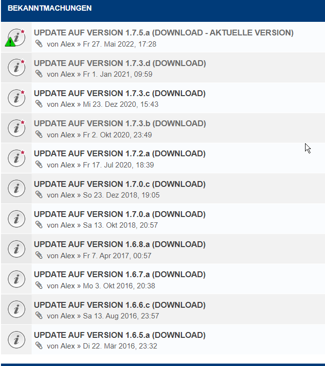

>>Alle anderen Versionen sind ja auch noch immer im Forum .
Nö sind sie nicht. Alles was übersprungen werden kann, ist hier nicht zum Download und auch das Update-Tool lässt diese Versionen dann aus.
Die Liste ist ja auch nicht "vollständig" durchnummeriert
