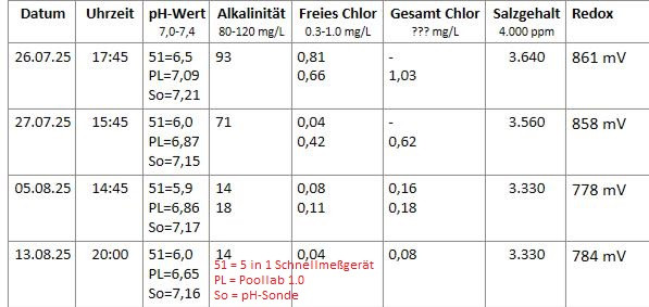

Regenwasser hat "0" ... deswegen ist es kein "gutes" Wasser für den Pool.Füllwasser ist meistens durch Regenwasser, Härtegrad kenn ich nicht...
Mit niedriger TA haben Fotometer halt zunehmend ein Problem, den pH richtig zu messen. Also Abweichungen zw. Fotometer und Elektrode werden mit abnehmender TA größer - das ist aber auch das einzige "Problem". Die Elektrode hat beim Messen keine schwierigkeiten mit niedriger TA und misst immer richtig (solange funktionsfähig und korrekt kalibriert).pH-Wert hab ich mal gemessen und lag bei ca. 7,8. pH-Sollwert bei 7,2 eingestellt.

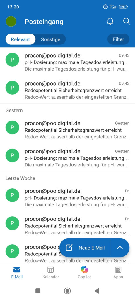

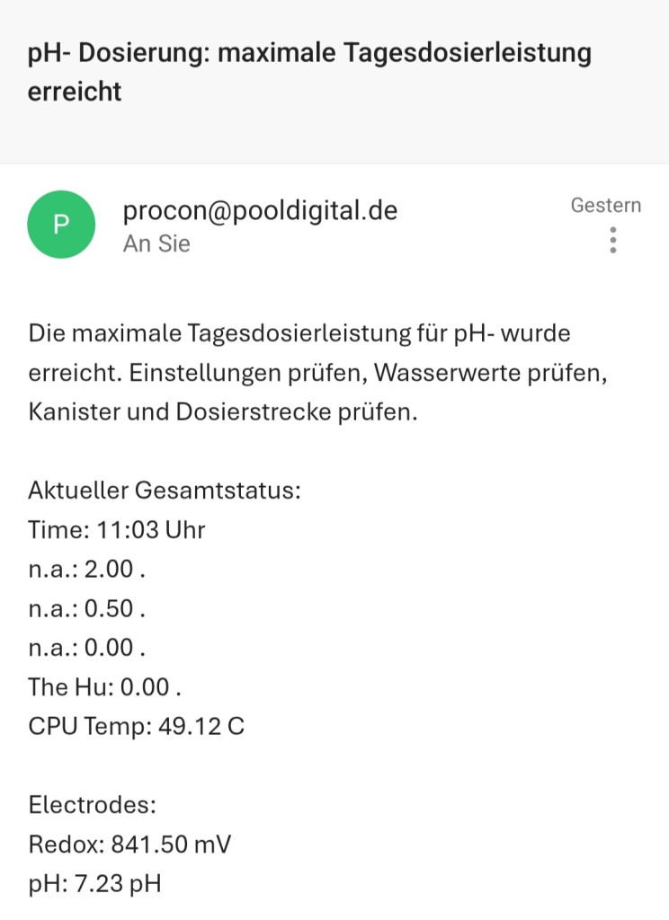

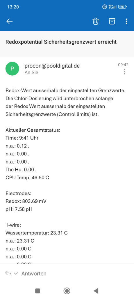

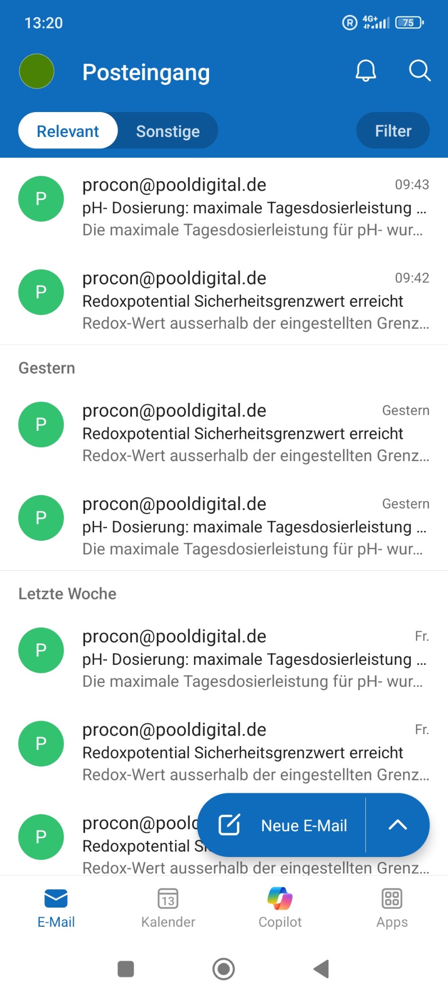

Jeden Vormittag bekomme ich zwei Mails, einmal Ph minus tagesdosierleistung (500 ml) erreicht, der Ph Wert sinkt langsam und steht grad bei 7.55.
Zum anderen redox Sicherheitsgrenzwert erreicht. Der sollwert ist bei 750 mV eingestellt, warum hört die Zelle dann nicht auf zu produzieren sondern macht weiter bis 800 mV ?
Soll/kann ich die pH-Minus Tagesmenge hochsetzen bzw. welche Menge wäre da in der jetzigen Situation sinnvoll ?

Was heisst Du hast Du keinen Zugriff auf die Oberfläche?
Redox: wenn 750mV als Sollwert eingestellt sind, dann hört sie auch bei 750mV (oder knapp davor) auf. Wenn das Redoxpotential dann noch weiter läuft, kann das verschiedenste Ursachen haben. Vom Wasserstoff der Zelle, Cyanursäure im Wasser, viel Badebetrieb gewesen ... usw.

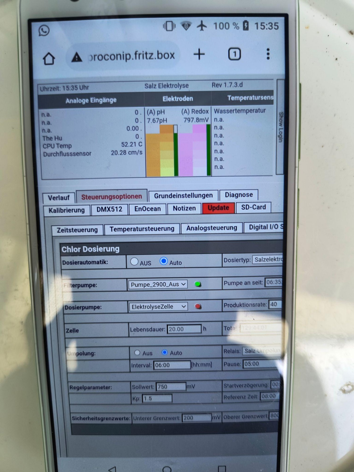

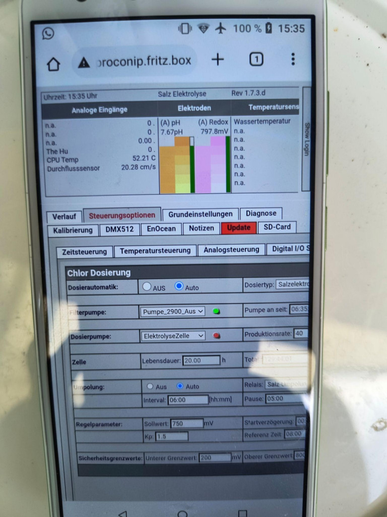

Ich habe versucht eine VPN-Verbindung einzurichten aber das leider nicht geschafft und da ich im Moment im Urlaub bin kann ich nicht auf die Oberfläche zugreifen.
Alle Infos die ich habe sind die Warnmails und ein paar Fotos von dem Smartphone aus unserer Technikbox die mir ein Kollege geschickt hat. Ich kann in manchen Dingen also nur mutmaßen.
750mv als sollwert ist eingestellt (siehe Foto), dennoch bekomme ich ja jeden Vormittag eine warnmail "Redoxpotential Sicherheitsgrenzwert erreicht" !
Das ist ja die Frage, welche Menge wäre angemessen für den 22m³ Pool ? Wenn ich 1000ml einstell laufen dan halt aktuell jeden Vormittag 1000 ml pH-Minus in den Pool, der Kanister hat 20 Liter.

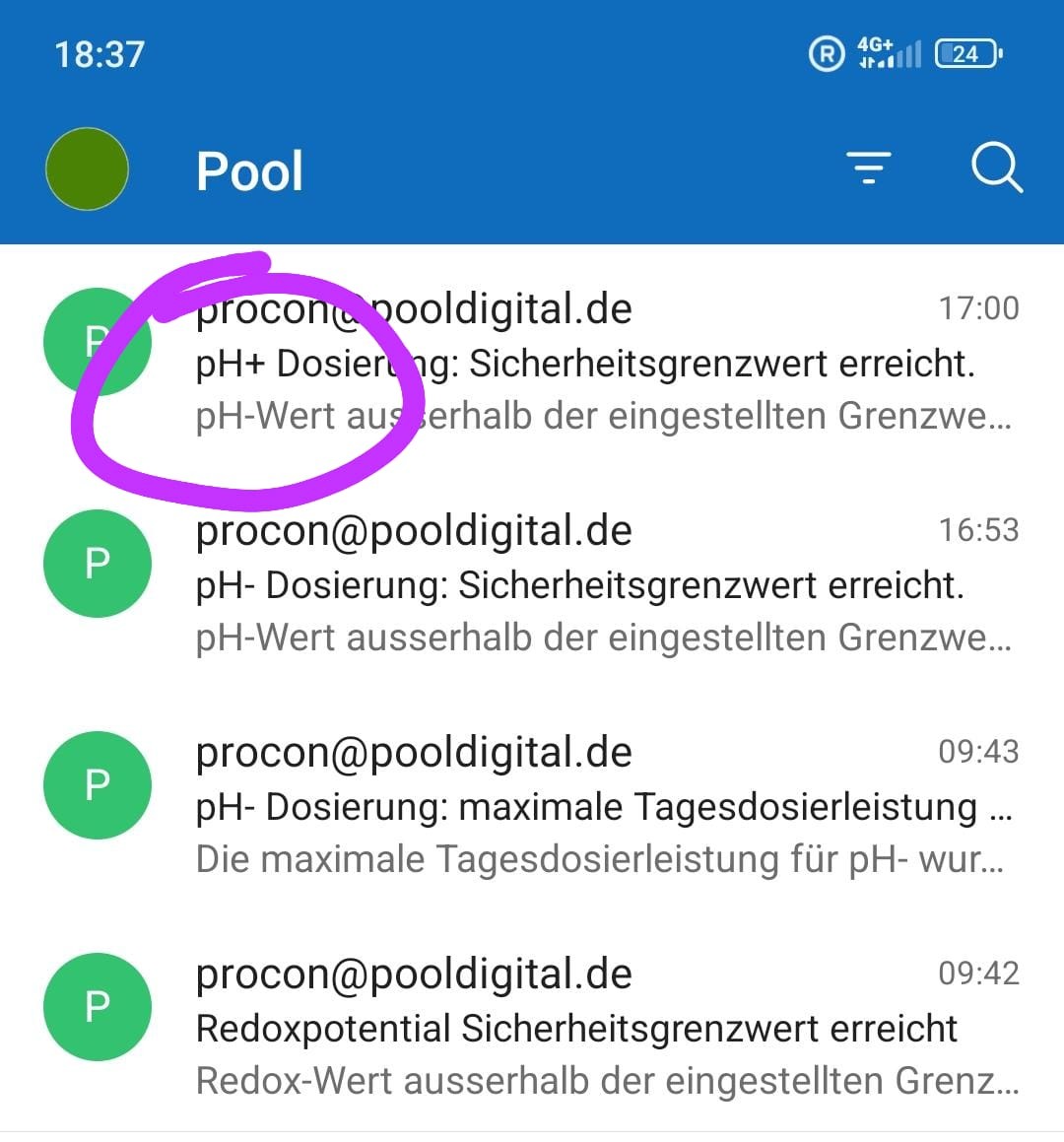

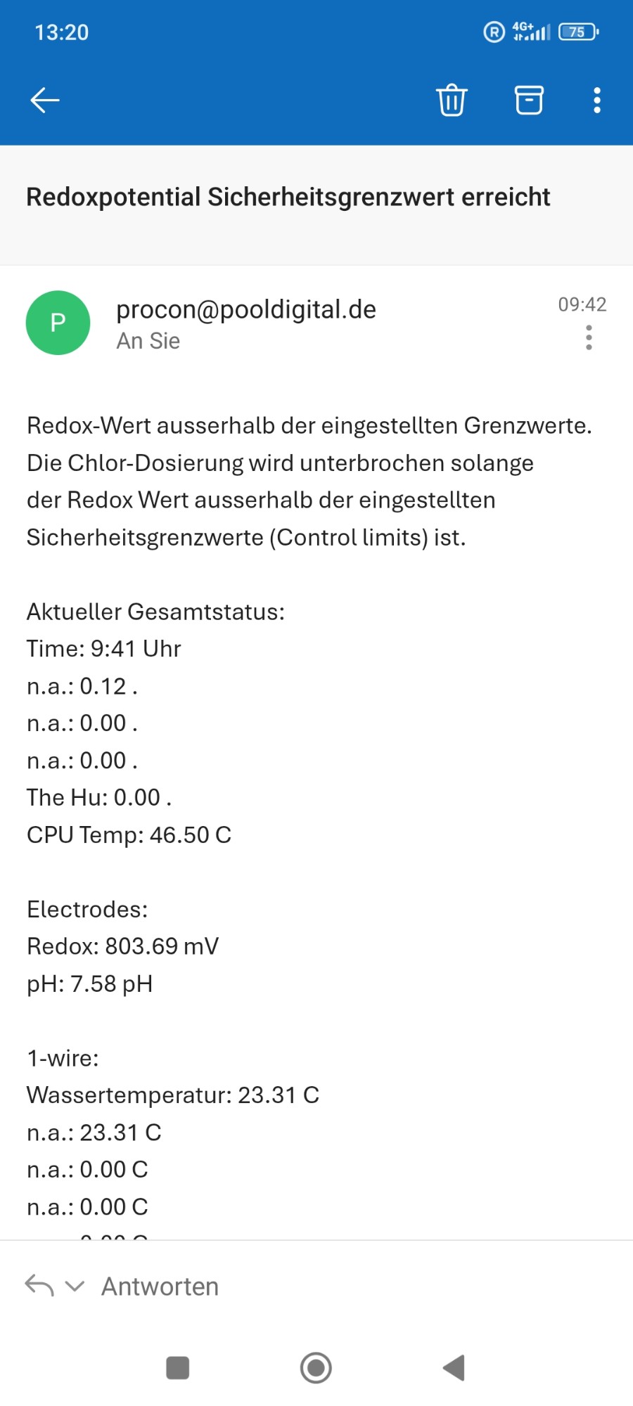

Mein Kollege der heute da war hat mir diese Fotos geschickt. Ich hab ihn beauftragt ca. 150 Gramm anorganisches Chlorgranulat in den Pool zu geben, die grünen stellen zu putzen und dann noch den Roboter laufen zu lassen.

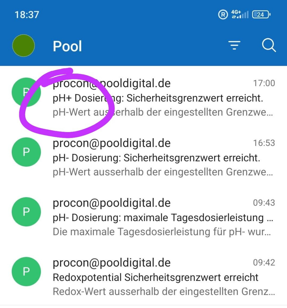

Am Nachmittag hab ich dann noch eine warnmail bekommen mit dem Betreff "pH+ Dosierung: Sicherheitsgrenzwert erreicht", dabei habe ich ja gar keine pH+ Dosierung ?
Bin etwas ratlos ....
Dann solltest Du die Dosieroption halt auch nicht einschalten

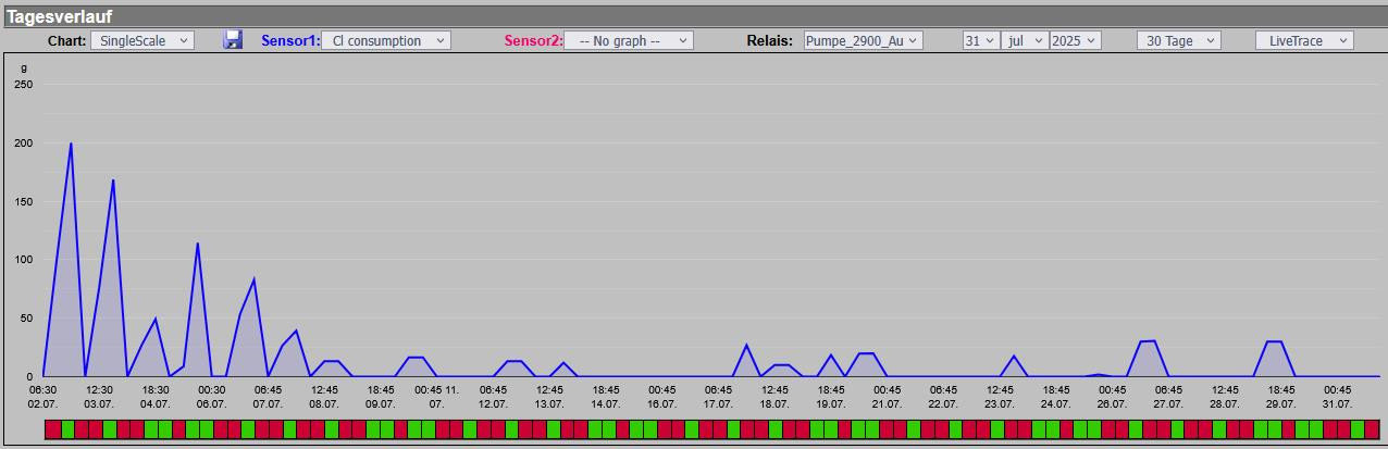

an den Tagen, wo Du viel Chlor brauchst, weil die Sonne brennt brauchst Du auch mehr pH Stellmittel
an den Tagen, wo wenig Sonne .... erklärt sich von alleine ...

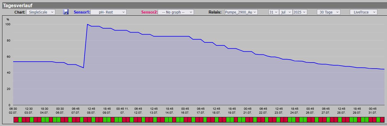

Einfach mal in die Dosierstatistik (Phase2) reinschauen, dann weiß man mehr

pH mit dem 5in1 Schnelltester (40€) ergab 7,3. Mit dem Poollab wollte ich ihn jetzt nicht überfordern, war so schon aufwendig genug ihm das alles am Telefon zu erklären.
Messung Ergebnis warnmail von 10 Uhr = 7,58
Procon-oberfläche gemaß Foto von 15:30 = 7,67
Messung Ergebnis warnmail von 17 Uhr = 8,02
pH-Minus Kanister habe ich am 7.7.25 neu angeschlossen und zurückgesetzt. 6 Tage à 500 ml = 3 Liter bis heute.

Ursachen, dass der Redox nach Abschalten der Zelle weiter steigt, gibt es aber noch genug andere … eben z.B. der Wasserstoff, den die Zellen mit produzieren (und der sich dann langsam wieder reduziert, wenn die Zelle AUS ist) … die Elektrode selbst, die träger wird, je älter sie wird… oder Oxidationsprozesse, die weiterlaufen und das Redoxpotential dadurch einfach weiter steigt.
pH… wird jetzt ggf nicht mehr weiterdosieren, wenn er außerhalb des Sicherheitsgrenzwertes der pH- Dosierung ist.

Naja, irgendwie kommt ja kein pH Minus ins Wasser ... wenn der pH Wert steigt ...
Wie schon geschrieben, Saugventil hängt in der Luft oder vielleicht sogar Schlauch ab und er pumpt
oder sagt ins leere ... das würde ja die Procon selber nicht merken, sie zählt nur die Laufzeit der
Dosierpumpe

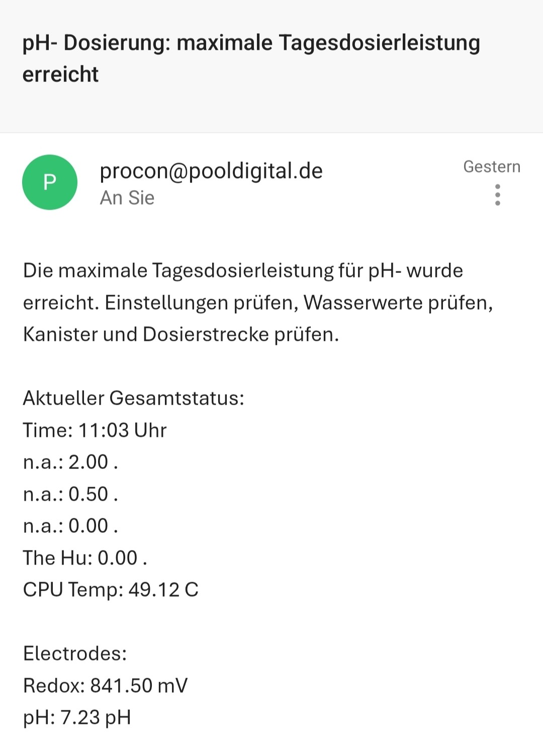

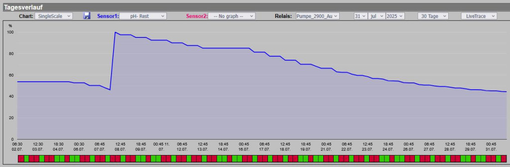

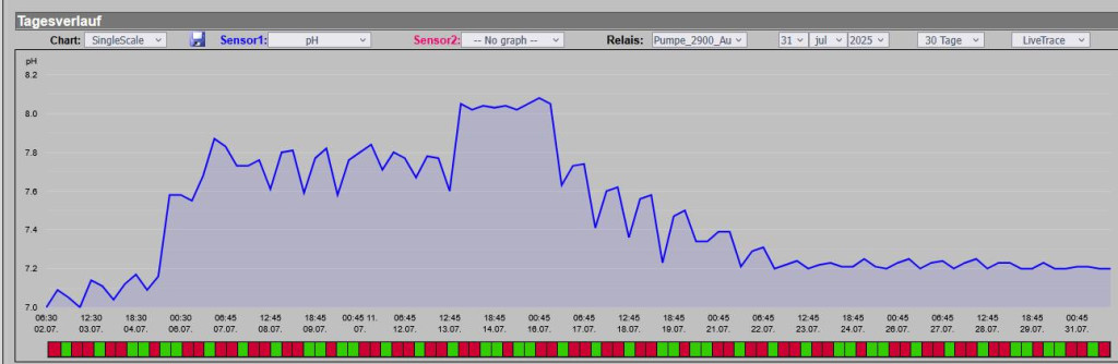

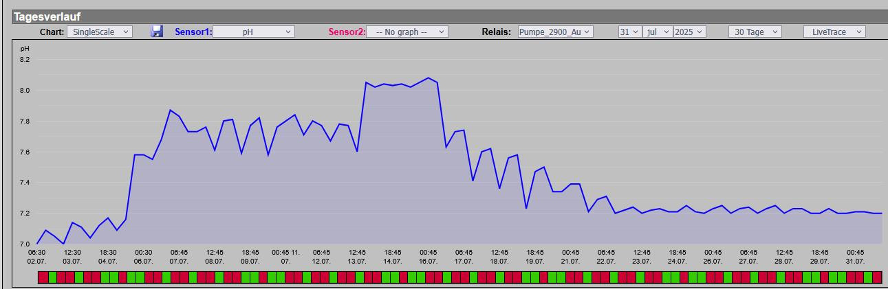

Vielen Dank zwischendrin mal an dieser Stelle für euer kontinuierliches Feedback. Eure Tipps werde ich im Hinterkopf behalten und nach meiner Rückkehr überprüfen/anwenden.
Vor 3 Tagen habe mein Nachbarn die Obergrenze des ph-Werts von 7,9 auf 8,5 und die pH-Minus Tagesmenge von 500 auf 750 ml angehoben.

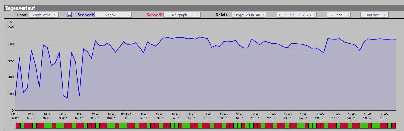

Gestern habe ich wieder zwei Warnmails bekommen, einmal redox zu hoch und einmal Tagesmenge erreicht, was ja auch passt.
Laut Heutiger Mail (siehe Anhang) scheint sich der pH-Wert zum Glück wieder eingependelt zu haben sprich die beiden Anpassungen scheinen gut gewirkt zu haben.

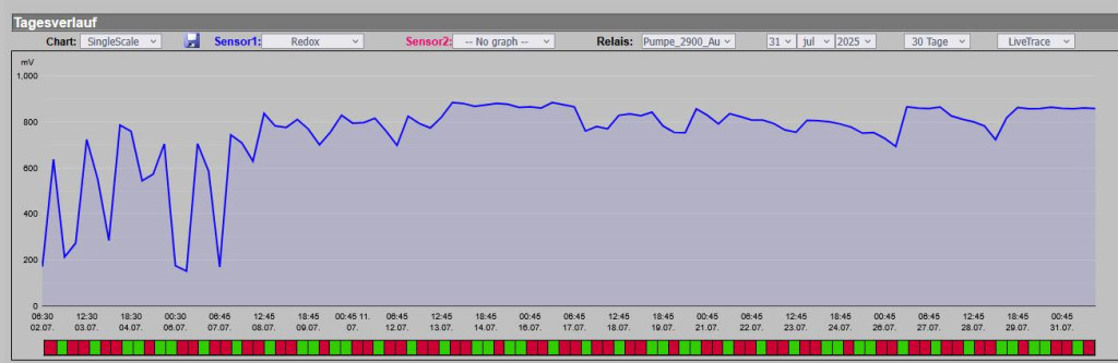

Was mir noch sorgen macht ist der hohe Redox-Wert.
Was kann ich dagegen machen ?
Geht da auch nix kaputt deswegen ?
Chlor wird im Moment dann ja auch keins produziert, ist das richtig (Redox Obergrenze 800 mV) ?
Es wird schon kein Chlor mehr produziert, wenn der Sollwert erreicht ist.
Bringt aber auch alles nicht viel, darüber zu diskutieren - ich habe keine Glaskugel, Du auch nicht. Ohne den Chlorgehalt im Becken zu kennen, kann keiner was dazu sagen oder schlussfolgern.

seit meiner Rückkehr habe ich jetzt mehrmals die Wasserwerte usw. gemessen, grundsätzlich ist das Wasser sehr klar und es gibt keinerlei Ablagerungen oder ähliches.
Wenn ich mit dem Poollab den Chlorwert messe bekomme ich allerdings nur ganz geringe Werte und der Redox-Wert schwirrt nach wie vor regelmäßig bei 800 mV rum.
Im Anhang sende ich ein paar Bilder die den Anstieg des pH-Wertes auf Grund der Zugabe von TA-Plus und dann Aussetzen der pH-Minus Zugabe wegen Höchstwert überschritten usw. und den Verlauf der letzten 4 Wochen nochmals darstellen.
pH-Wert ist aktuel stabil, TA ist in der Zwischenzeit wieder unter 20, Chlor uund Gesamtchlor mit dem Poollab wie gesagt fasst nicht messbar.
Ich habe manchmal den Eindruck, dass die Tabletten mangelhaft sind, kann das sein ?

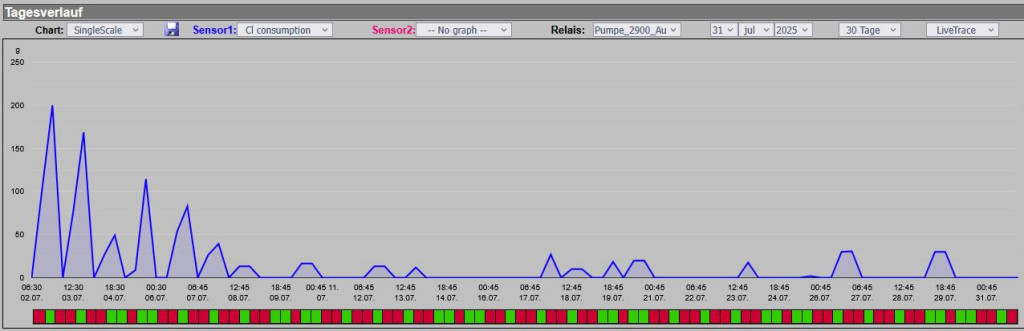

Die "Pooltechnik" hat in den letzten 7 Tagen im Schnitt 45 Gramm Chlor und 30 ml pH-Minus pro Tag zugefügt.
Was also mit den gemessenen geringen Chlorwerten machen ?
Was ist mit der geringen TA ?

- Beiträge: 10444
Re: HILFE: pH-Wert steigt ständig extrem an
Na ja das kannst nicht ändern. Wenn es so ist, dann ist es so. Bleibt dann nicht viel, als in solchen Phasen den Sollwert etwas an zu heben.
pH Sollwert: Kannst ja mal mit 7.4 versuchen. TA sollte sich dann im besten Fall, durch regelmäßiges Rückspülen und auffüllen mit Leitungswasser ein klein wenig höher einpendeln ... (ohne das man ständig korrigieren muss). Und wenn die im Bereich um 30..35ppm bleibt, wäre es auch noch OK.
