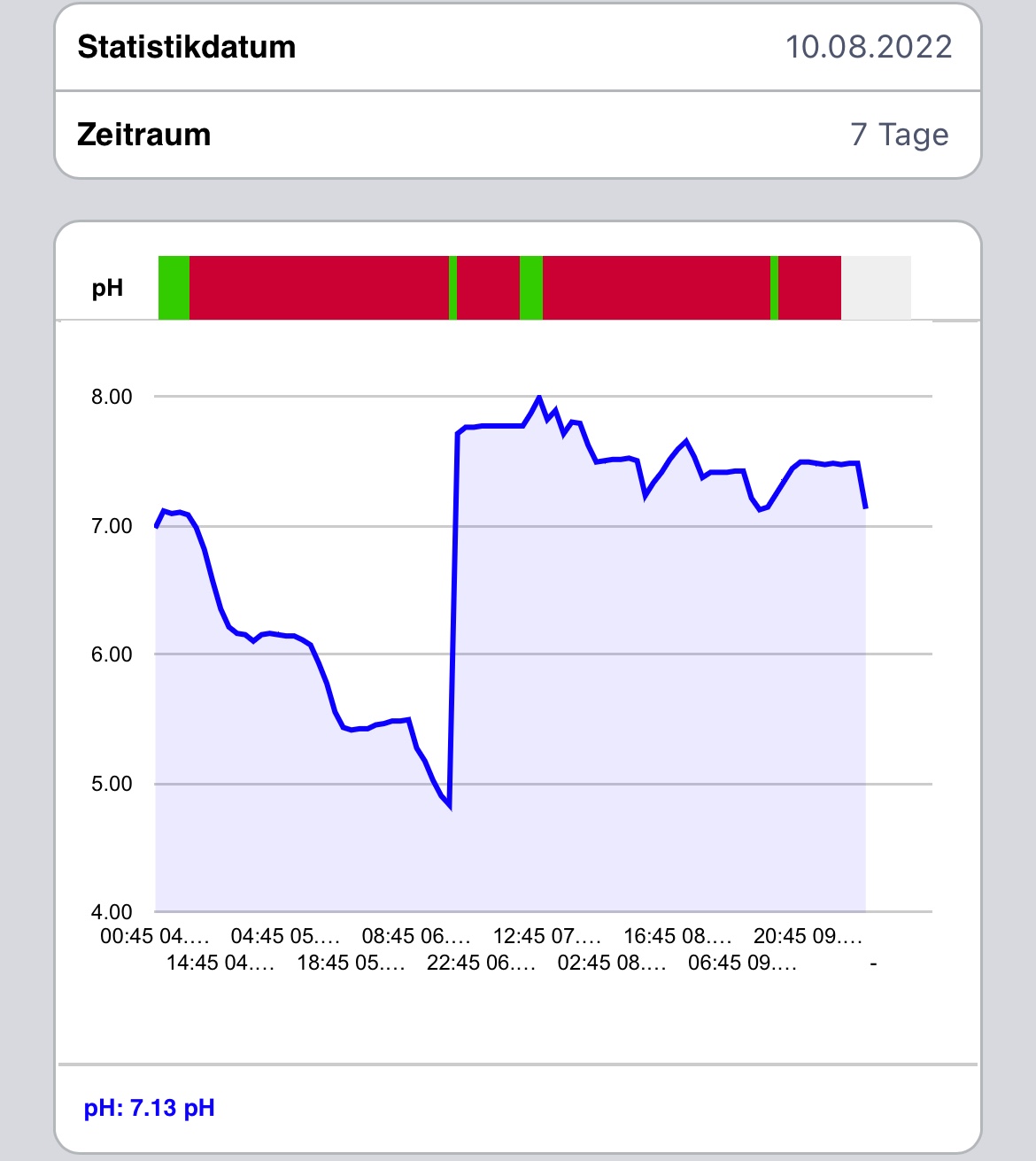

Anbei noch der pH-Chart der letzten Woche.

>>Die Frage ist, was ich bis dahin machen soll?
...und das soll ich jetzt anhand der Statistik sagen? Die sieht nicht so aus als wäre er erst bei 8 und dann bei 5 gewesen... sondern irgendwie andersrum?
Also in welcher Reihenfolge war das jetzt ...? Das oben in der Statistik is ein (langsamer) Säuresturz und dann ein Nachbar mit Natriumhydrogencarbonat
Oder irgendwelkche Dosierungen die sonst irgendwie ausgelöst wurden... (wenn man z.B. die Dosierrelais in der Zeitsteuerung konfiguriert hat)
Blödes gezappel irgendwie auf 8 und dann auf 5 (kurzfristig) ...ist Luft.
Wieso hat er so viel auf einmal von dem Zeug rein? Das kann ja nur Chaos geben - und dann halt Dein pH- Stellmittelverbrauch wieder extrem nach oben treiben.

Zuerst 5, dann 8. Sorry, das habe ich falsch geschrieben.

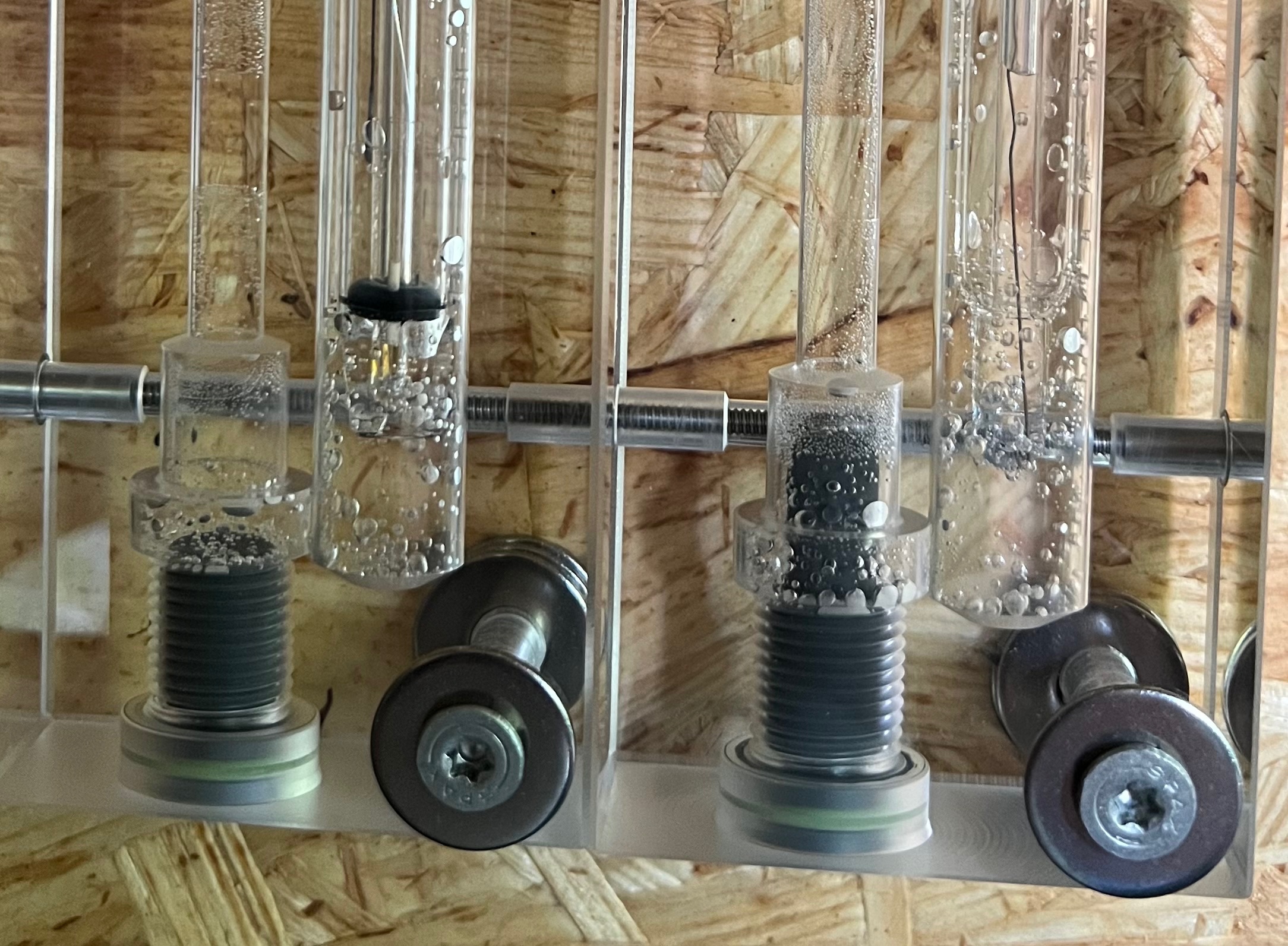

So, habe jetzt endlich mal nachschauen können: Die Messzelle war voller Luftblasen
Wie bekomme ich die am besten raus? Pumpe hochdrehen und den Durchfluss durch die Messzelle voll auf?

Was heißt denn "voller Luftblasen"? Elektroden hängen in der Luft´- Dann ist sie falschrum angeschlossen. Oder nur kleine Bläschen? Das kommt ggf. vom Nachbar mit den 2.5kg Natriumhydrogencarbonat.... hast mal ein Foto?

Hier das Bild. Es sind lauter kleine Bläschen. Da der pH-Wert schon davor gesponnen hat, müssen die eigentlich schon vor der Zugabe des TA-Stellmittels vorhanden gewesen sein.

Die stören aber nicht.
Nur wenn der untere Teil der Elektrode ganz in der Luft hinge.
