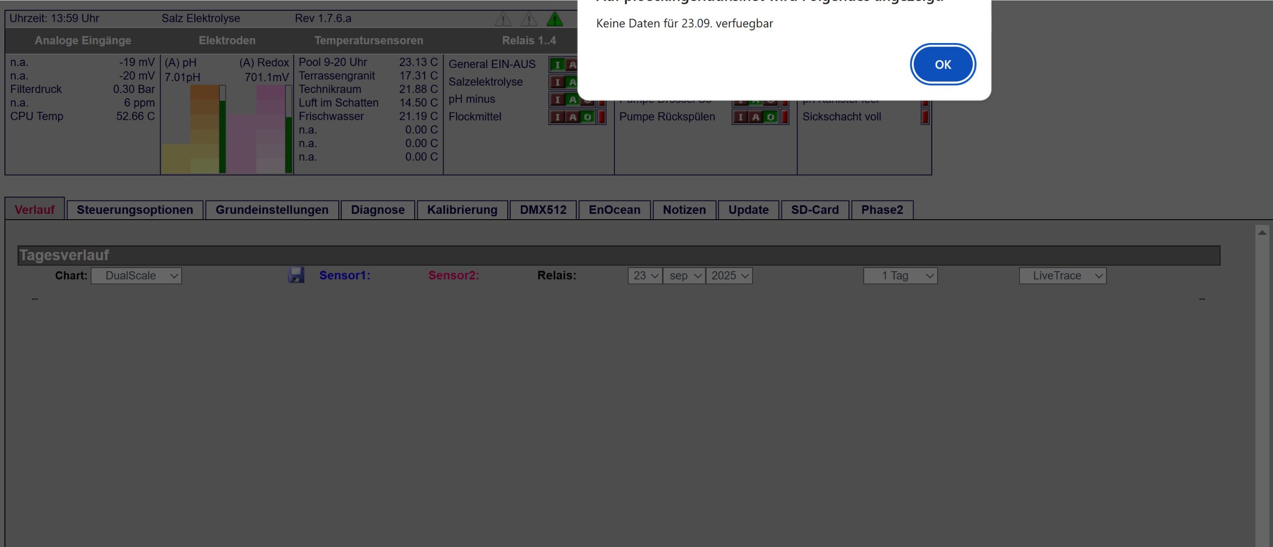

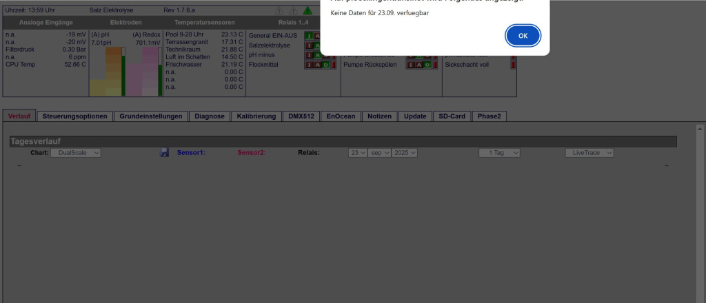

Steuerung ist auch jetzt 2 Monate stabil durchgelaufen und auch per dynamischem DNS ohne Problem erreichbar. Sie hat nur seit ca 3 Wochen das Thema, dass keine historischen Werte für die Sensoren mehr aufgezeichnet werden und auch die graphischen Ansichten nicht verfügbar sind. Fehlermeldung "Keine Daten für dd.mm verfügbar" und das konstant jeden Tag.
Stört mich erst mal nicht wirklich, aber gibts dafür eventuell schon eine bekannte Lösung?

Is halt vermutlich wieder die Card, die ihren eigenen Schreibschutz aktiviert hat. Kannst vermutlich auch keine Einstellungen ändern (bzw änderungen werden am Ende nicht gespeichert). Mach sie halt mal stromlos und dann warte bis zur nächsten vollen 1/4 Stunde, ob dann ein Datensatz für den heutigen Tag da ist.
