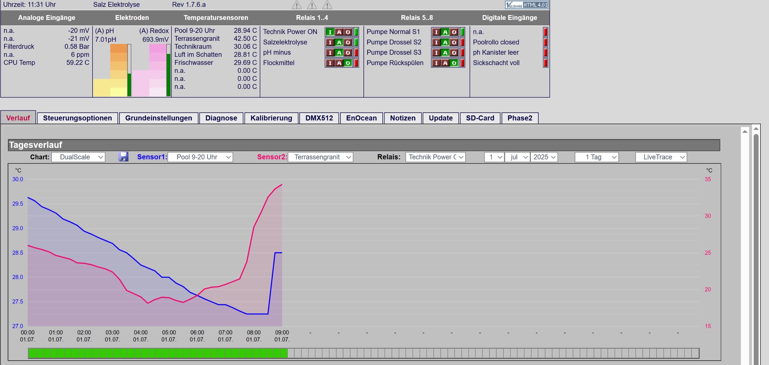

UPDATE: Sorry, muss das Thema leider noch mal hochholen.
Das ganze hat 2 Wochen gut funktioniert, seit 3 Tagen hab ich gefühlt wieder ein Problem mit Abstürzen. Mag zwar nichts damit zu tun haben, aber es tritt wieder regelmäßig auf seit im Technikraum die Temperatur auf > 30° gestiegen ist. Und ich habe bei der oben beschriebenen Fehlerbehebung den Snubber, mit dem ich den Schütz entstört habe, von der Poolpumpe ausgebaut, schlichtweg weil ich keinen Snubber mehr übrig hatte und die Poolpumpe nach allem was ich hier im Forum gelesen habe, ohnehin nicht entstört werden muss. Die Pumpe ist eine Pentair S5P2R (https://www.pentairpooleurope.com/de/pr ... a-rite-vs2) und wird durchgängig mit Strom versorgt, geschalten werden nur die Geschwindigkeiten.
Auch scheinen die Abstürze nicht mit den Schaltzeiten der Relais für die Pumpengeschwindigkeit zu tun haben. Um 08:30 Uhr läuft die Pumpe an, der Absturz heute muss kurz nach 9:00 Uhr passiert sein weil es bis dahin eine Datenaufzeichnung gibt. Ich habe keine Idee mehr was noch die Ursache sein könnte außer das ich ein bisschen die Vermutung habe dass bei höherer Temperatur die Steuerung häufiger abstürzt.
Kann so ein Absturz auch über Einflüsse übers LAN-Kabel kommen? Weil an den Relais selber schalte ich keine Lasten mehr, sondern nur mehr Steuerstromkreise. Schütze und Relais sind alle entstört, die Laststromkreise (Dosierpumpe, SEL) auch nochmal separat, ausgenommen die Umwälzpumpe.
Re: Stufenlose Steuerung Elektrolyse-Intensität (Chlorproduktionsmenge)
Also nochmal von vorne zum Verständnis:
- Die Steuerung "stürzt nicht ab".
Die SD-Card schaltet ab. Die ProCon braucht die Card nicht (nachdem die Konfiguration beim booten einmal gelesen wurde). Sie läuft weiter wie gehabt ... ob mit oder ohne Card. Ohne (bzw. wenn die Card abgeschaltet hat) lassen sich natürlich keine Daten mehr schreiben und sich auch die Benutzeroberfläche nicht anzeigen.
Die Card schaltet selbständig ab wenn:
- z.B. irgendein Impuls an der Platine ankommt, der es schafft, die Versorgungsspannung der Card zu kurz über 3.6 oder unter 3.0V zu ziehen.
- oder einfach nur eine elektromagnetisches Feld "neben" der Card erzeugt würde.
- wenn die Card ne Macke hat (hatte dir ja mal eine andere geschickt)
Entstören:
Ob über die Relais nur irgendwelche Steuerkreise geschaltet werden (1..2W) oder Lasten (200..300W) hat auf das Thema entstören keine Einfluss.
- 230V Steuerkreis, der ein Schütz / Lastrelais schaltet -> muss entstört sein (mit einem R/C Glied)
- Steuerkreise mit anderen Steuerspannungen müssen anders entstört werden.
Entstören:

ok danke. Ich versuch jetzt nochmal eine weiter SD-Karte, mal sehen was dabei herauskommt. Alles andere an meiner eher komplizierten Schaltung ist entweder abgeklemmt oder physisch abgeschaltet (Zeitschaltuhren ohne Strom und Gangreserve abgelaufen), da funkt nichts mehr dazwischen. An der Procon selbst sind untendran auch nur Niederspannungskreise, insofern muss es a fast die SD-Karte sein.
Vielleicht habe ich da die zweite mit den fortwährenden Problemen auch noch vermackt. Ich check das mal.
Die SD-Karte, die ich Dir geschickt hatte, war zu 100% in Ordnung.
Was sind bei Dir "Niederspannungskreise"? Was schalten die und wie sind sie entstört?
