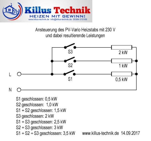

Ich kenne das Ding zwar nicht, habe aber mal neugierig geklickt:
In der GitHub-Doku ist der zugehörige Heizstab verlinkt und bei diesem steht wiederum:
[...] weist der PV-Vario-Heizer 3 unterschiedliche Heizwiderstände auf:
  • 500 Watt
  • 1.000 Watt
  • 2.000 Watt
Durch entsprechende Kombination dieser drei Elemente kann jeder Leistungswert zwischen 500 und 3.500 Watt in 500-Watt-Schritten angewählt werden. Um dies zu ermöglichen sind im PV-Vario-Heizer alle 3 Heizelemente einzeln anschließbar, [...]
Das ist auch im Screenshot auf GitHub ganz gut nachvollziehbar - es werden also insgesamt 3 Relais kombiniert angesteuert.
Hier auch mit mechanischen Schaltern dargestellt:
https://www.killus-technik.de/images/pr ... Stufen.jpg
Clarion
Beiträge: 9
Registriert: 24. August 2020, 08:48
Re: Energiemanagement / PV Anlage... wer hat?
Beitrag von Clarion »
drei Eingänge 500w, 1000w, 2000w, Sternverteilung. Jeder Eingang wird über den Gpio des Raspi gesteuert bzw. über ein Relais.Je nachdem was zugeschaltet wird hast du halt die Leistung.
Schau da ist auch ein Schaltbild dabei
https://www.killus-technik.de/de/heizun ... -5-kw.html
