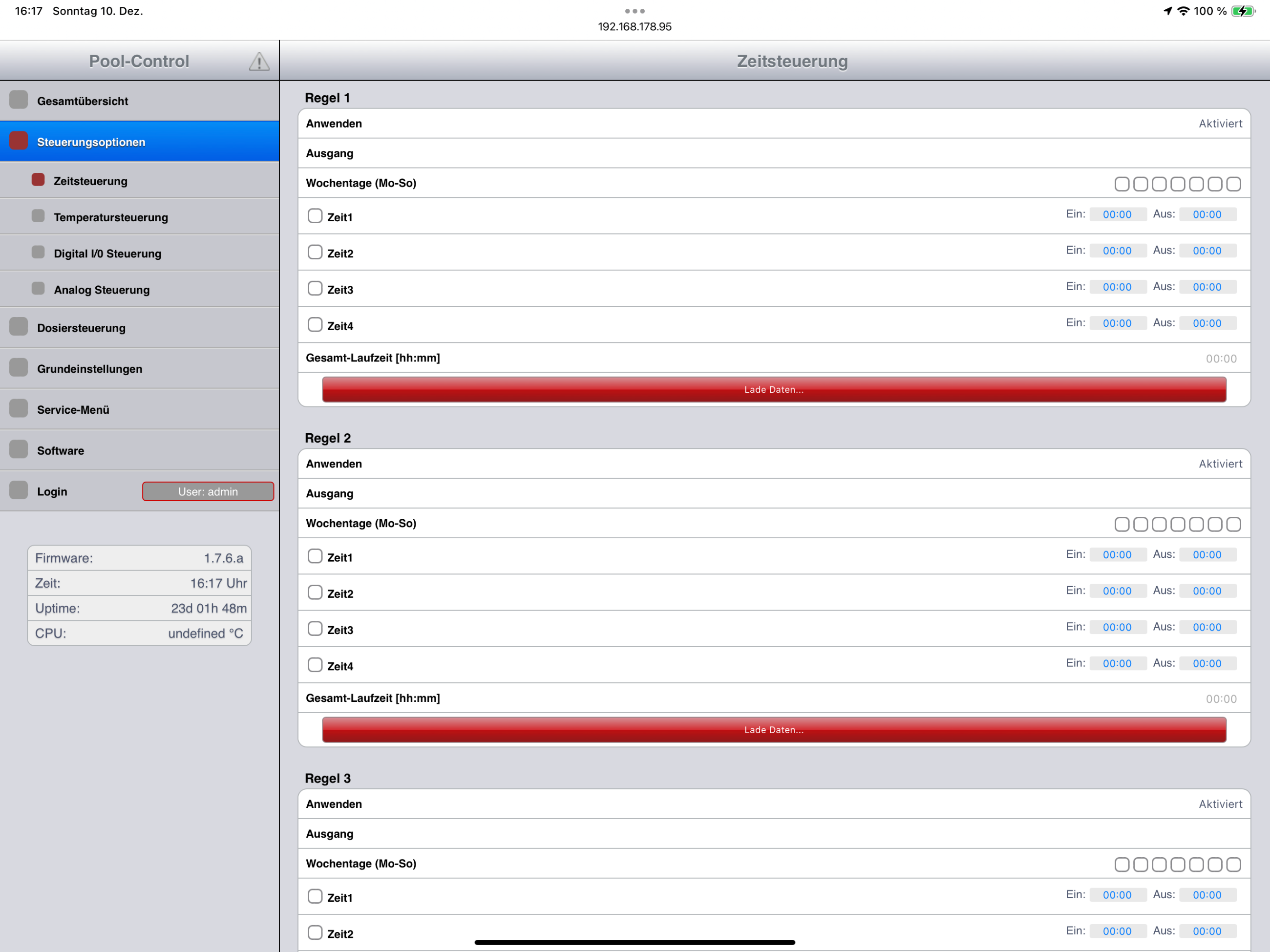

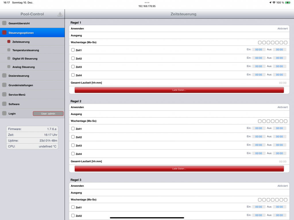

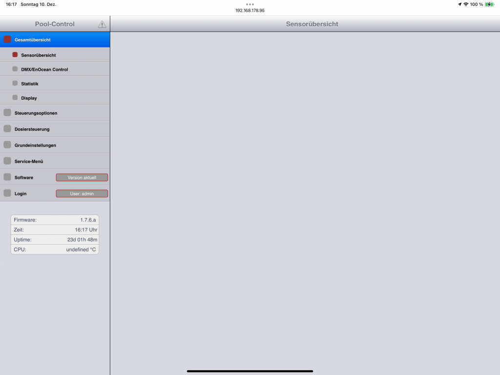

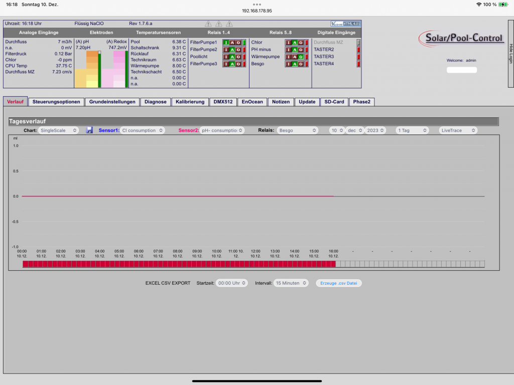

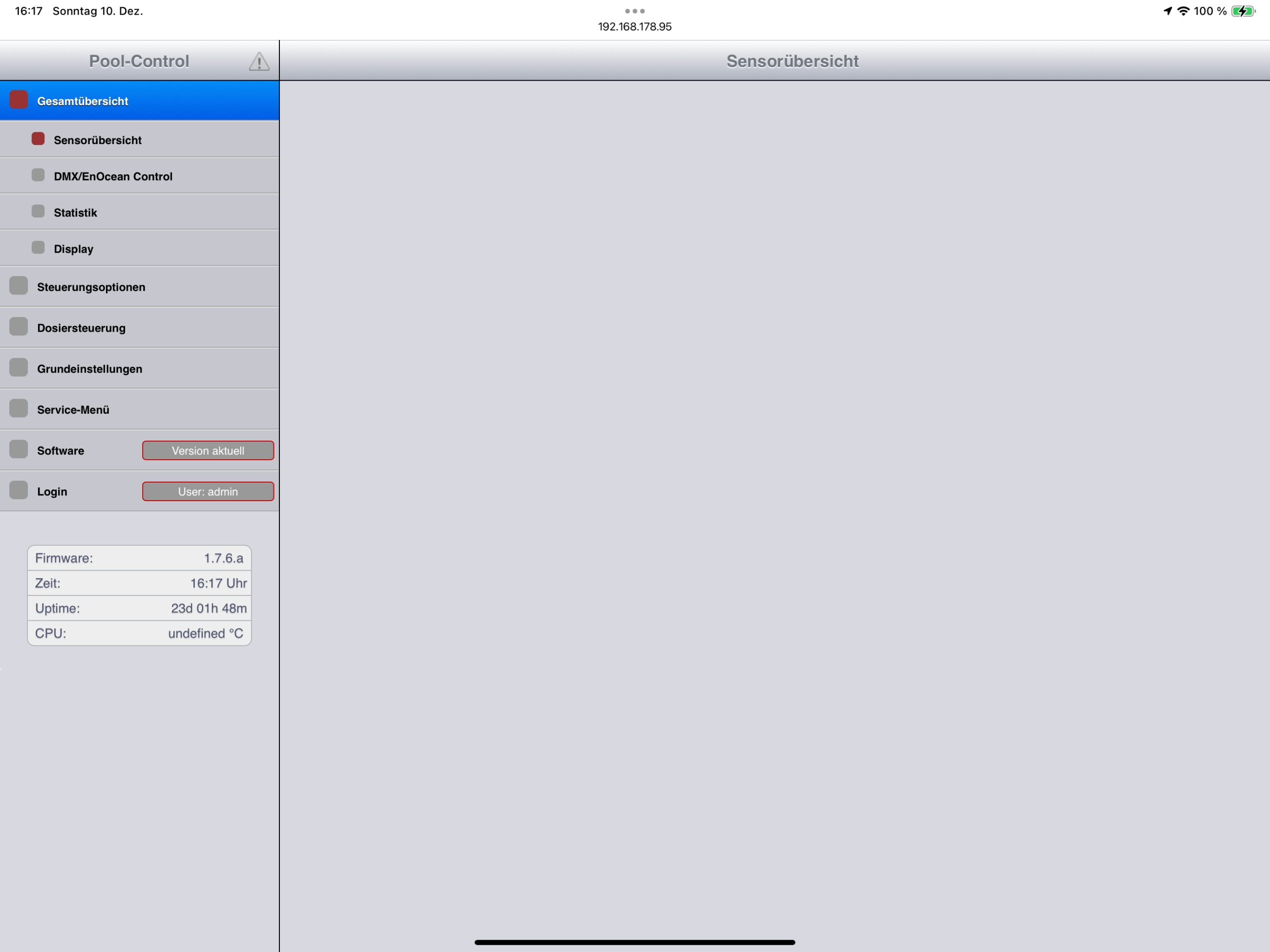

Hallo Alex, hab aeit ein paar Wochen das Problem, dass über GUI2 keine Werte mehr angezeigt werden. Im GUI1 bekomme ich alle werte.
Es wurde nichts geändert, WP ist in der Winterpause, Pool läuft im Winter durch. Alle Komponenten haben ein Entstörglied drin.

Hat leider nichts gebracht, es wird in GUI2 weiterhin nichts angezeigt

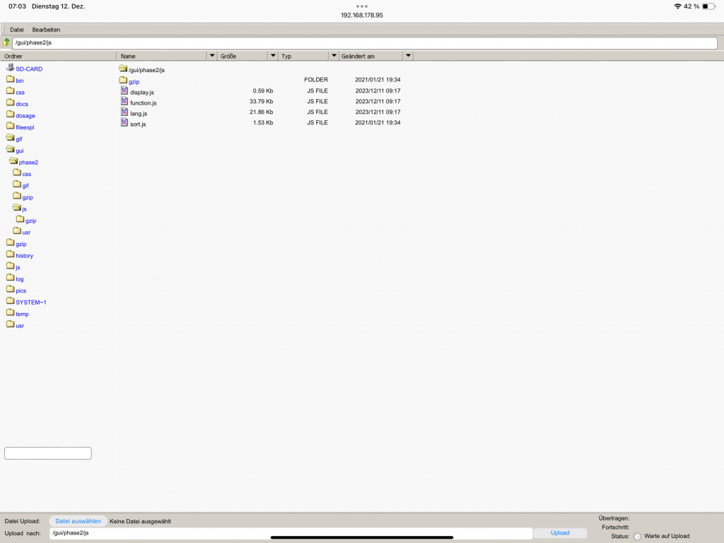

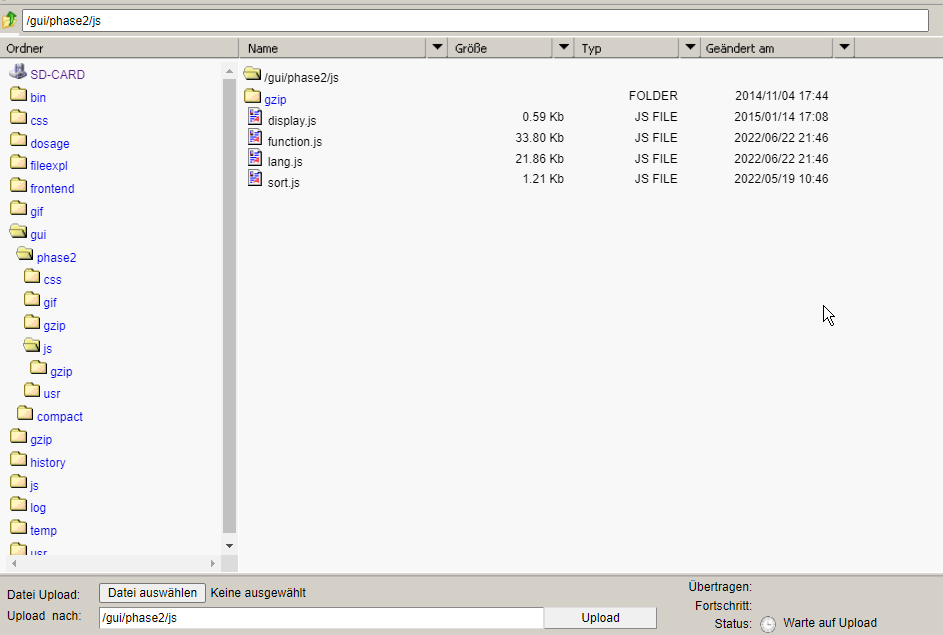

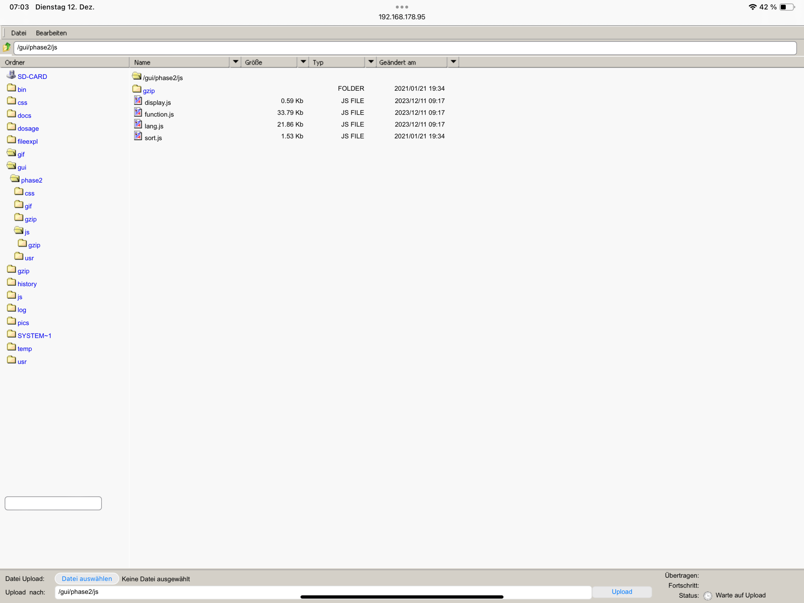

Re: Benuteroberfläche wird nicht mehr richtig angezeigt - Kein Zugriff auf die Steuerung
Ja macht nix. Das gleicht per FTP eben eigentlich alle Dateien neu ab und ersetzt fehlende
...was es nicht machen würde ist Ordner neu anlegen, falls die nicht vorhanden sind. Und Dateien mit eigenen Konfigurationen ersetzt es nicht
also z.B. die Datei im Ordner /gui/phase2/js/sort.js
Wenn die fehlt, geht aber nix. Kuck mal ob die vorhanden ist (Reiter "SD-Card" auf der alten Benutzeroberfläche klicken)
Retord
- Beiträge: 41
- Registriert: 13. Dezember 2021, 23:22
Guten Morgen Alex,
Ja, die Datei ist vorhanden.
jo dann kommen wir so nicht weiter... kannst höchstens mal noch die ganze Card kopieren und mir als .zip schicken dann kann ich kucken was fehlt.

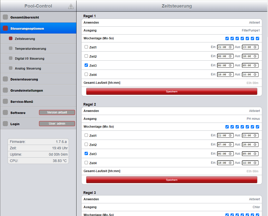

Dafür seh' ich da auch gleich schon wieder die Dosierpumpen IN DER ZEITSTEUERUNG!
Was bringt euch denn immer dazu eine Dosierpumpe DURCHGEHEND von bis einschalten zu wollen???

Okay, war der Meinung mann schaltet die Dosierungen generell in einen Zustand, dass sie dann automatisch zudosieren. Aber ja, macht natürlich keinen Sinn die auf dauerhaft zu stellen. Denkfehler kommt bei mir daher, dass man die Pumpen ja explizit aus stellen muss, wenn ich z.B. Rückspüle, aber dauerhaft ein ist ja sinnlos. Dafür hat sich ja das zuschicken schon gelohnt.
Das eigentliche Problem besteht aber :
Hab Cache geleert, ändert aber nichts. Probiert mit:
Win11 Rechner mit Firefox
iPad mit Safari und Firefox
2 versch. iPhone mit Safari
Mac mit Safari
Alle Webdaten auf den Geräten gelöscht, GUI2 wird nichts angezeigt
Ich kann also die Daten direkt auf eine andere SD Karte kopieren und diese einsetzen? Damit könnte ich ja ausschließen, dass die einen Treffer hat.
Mac mit Safari

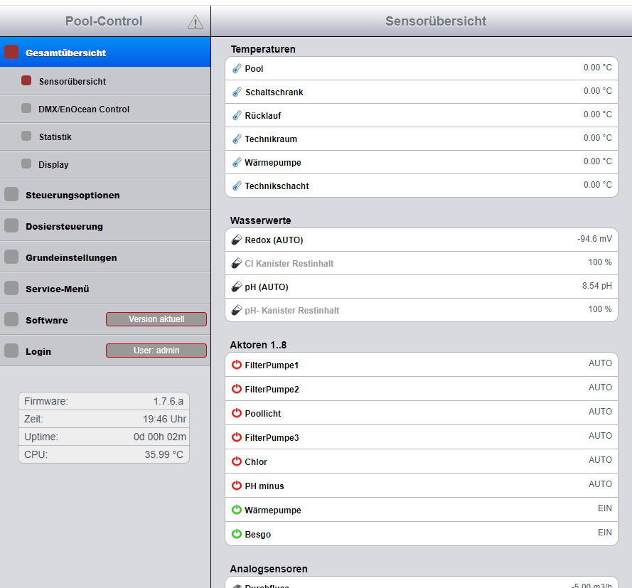

Schaut wieder gut aus
