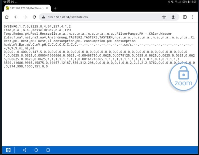

...kann sie so gar nicht liefern direkt nach dem booten (fehlt vermutlich eher was an Daten auf der Card und da wird "irgendwas" angezeigt).
Ruf mal bitte im Browser die /GetState.csv auf (einfach /GetState.csv mit an die IP in der Adresszeile mit dranhängen) und kopier' die erste Zeile bitte hier rein
(auch mal direkt nach einem Neustart)

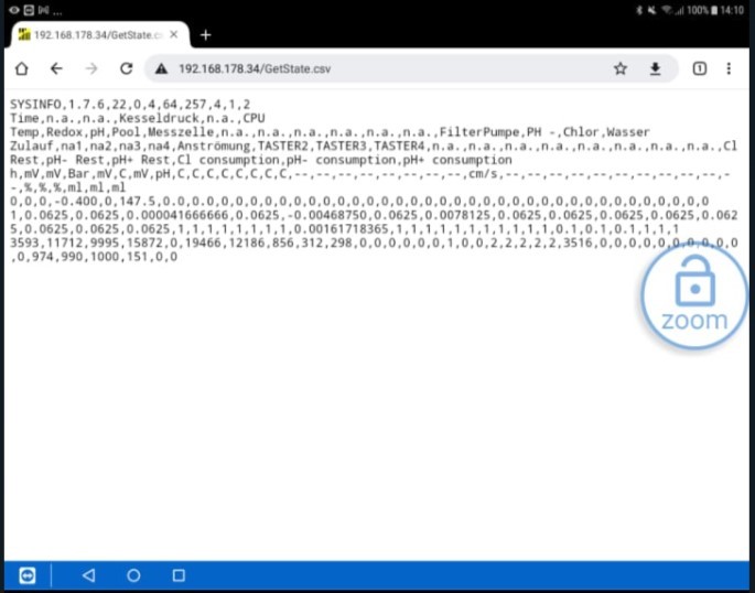

Da kommt immer nur das hier.
Beiträge: 10333
Re: kritischer Fehler
...musst auch so schreiben wie es oben steht /GetState.csv (Groß- / Kleinschreibung).
Was ist das denn eigentlich für eine Browserversion da auf dem Screenshot?

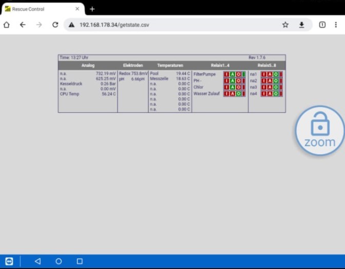

Das ist ein Android Gerät habe per Teamviewer drauf zugegriffen. Hier die Fotos.

Also ich habe das jetzt noch einmal ausprobiert mit einer Neuen SD Karte 8GB einen neuen IMAGE und den alten Einstellungen sowie History Daten. Es hat alles bis Abends super geklappt kein Fehler nichts. Bis
der Controller Abends im Rescue Mode war und er auch nicht mehr Normal starten wollte. Jetzt habe ich wieder die alte SD Karte drin und der Rote Fehler ist wieder da,
Beiträge: 10333
Jo, dann hat die neuere Card irgendeine Macke und schaltet immer wieder ab.
Die Card die aktuell drin ist nicht, aber der Datensatz scheint nicht vollständig zu sein. Entweder lässt Du diese Version des Updates nochmal drüber laufen (von einem Windows Rechner aus) viewtopic.php?p=29165#p29165 (also die "INSTALLATION DES UPDATES IM LOKALEN NETZWERK" - die sollte auch alle Dateien korrigieren).
Oder Du machst die Card ganz neu nach dieser Anleitung: viewtopic.php?f=31&t=1727 (kopieren am PC)
