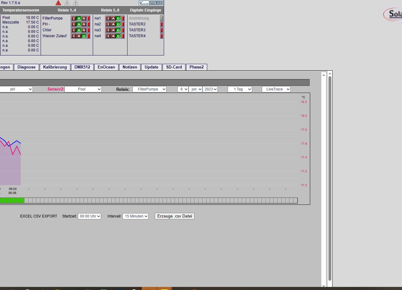

Guten Abend ich habe unseren Poolcontroller wieder in betrieb genommen und das neueste Update gemacht. Hat auch alles geklappt ich habe jetzt aber einen kritischen Fehler anstehen weiß aber nicht aus welchem Grund kann ich das irgendwie raus finden?
Re: kritischer Fehler
ich wüsste gar nicht, das wir "kritische Fehler" eingebaut haben :)
Was meinst Du denn?... nen Alarm? ...rotes Ausrufezeichen? Klick einfach drauf, wenn eines da ist.

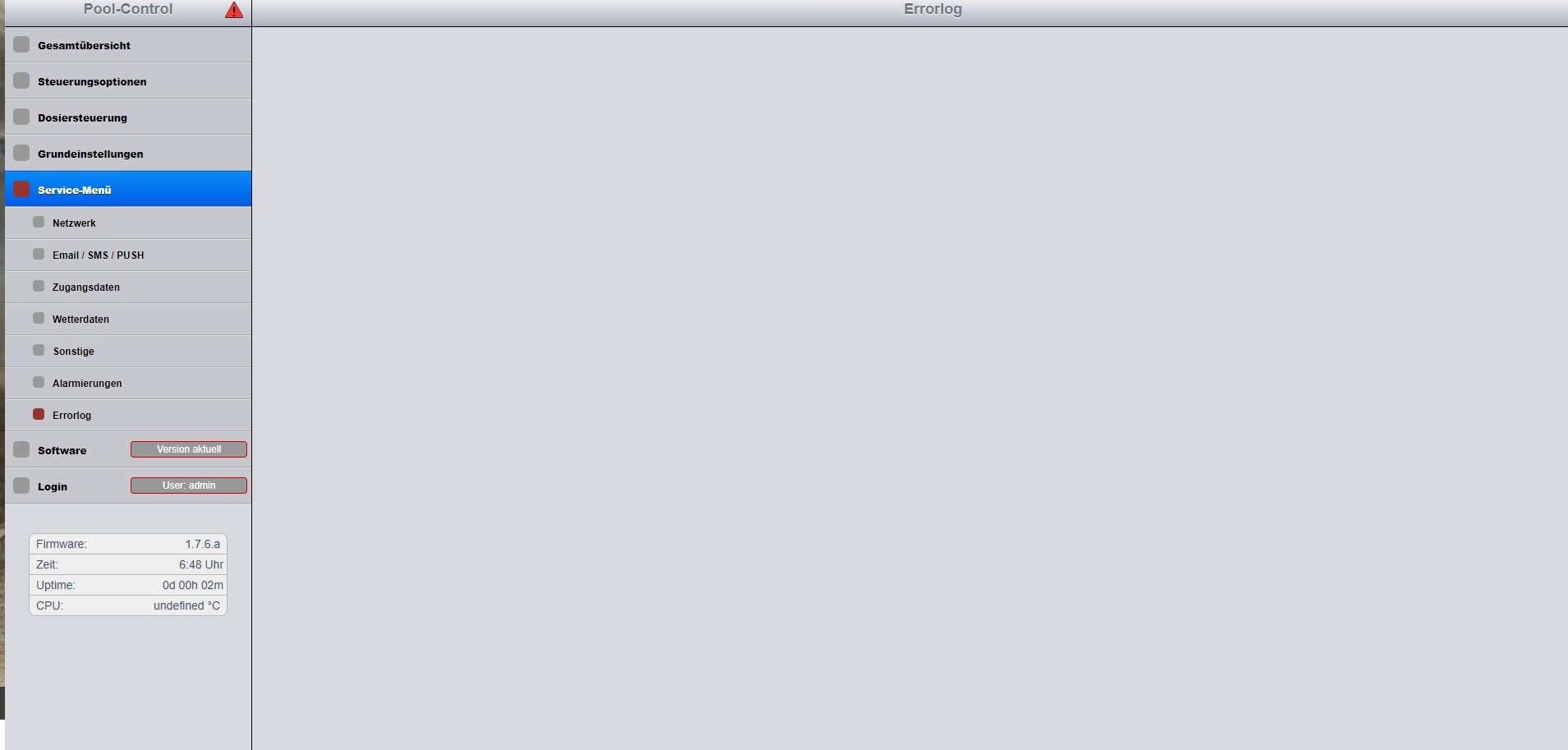

Ja das rote Dreieck. Drauf klicken geht nicht.
Klick einfach drauf...
Auf der neueren (phase2) Oberfläche gibt es nur ein Dreieck das angezeigt / klickbar ist, auf der alten halt das grüne

Wenn ich draufklicke steht dort gar nichts.

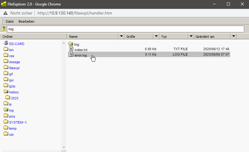

Dann lösch die entsprechende Datei "von Hand".
SD-Card Explorer öffnen. Links den Ordner "log" anklicken, Datei "error.log" einmal anklicken
dann oben im Menü BEARBEITEN -> Löschen
dann BEARBEITEN -> Controller Reset

Habe ich alles schon gemacht und hat keine Besserung gebracht. Ich habe jetzt eine Komplett neues Image aufgesetzt mit den alten Daten und jetzt ist der Fehler weg.

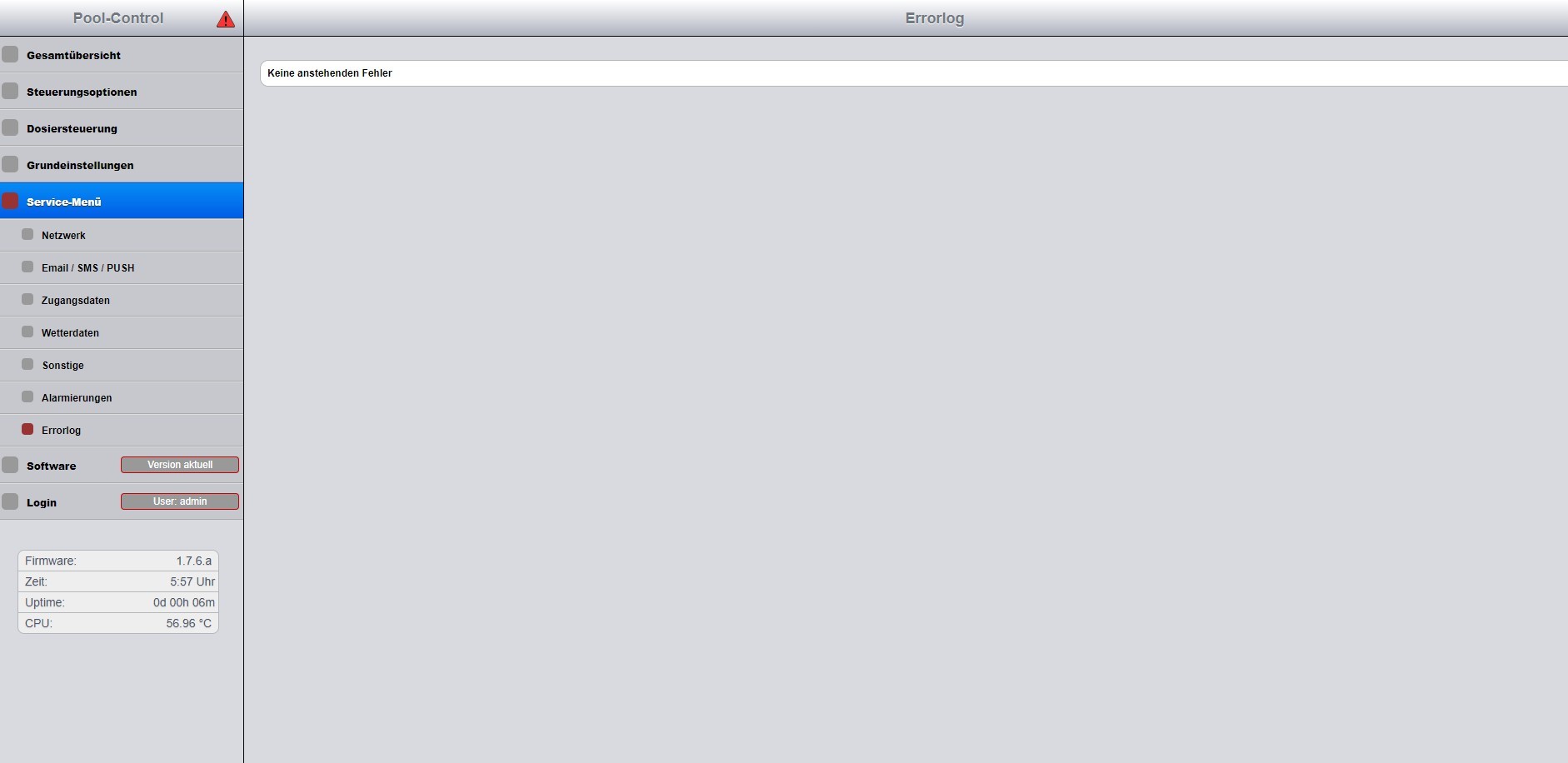

Seit heute kommt das wieder. Man kann es auch nicht quittieren.

Warum hast Du die da eigentlich neu gestartet... auf dem Screen ist die Uptime nur 6 Minuten.
Hast Du vorher was gemacht?
Gibt es auf der SD-Card den Ordner /log überhaupt?

Auch das hat keine Besserung gebracht.
wenn Du sie neu startest (und keine error.log da ist) muss das Ausrufezeichen doch erstmal weg sein...?
Also einmal so wie's aktuell ist, und dann evtl nochmal direkt nach einem Neustart kopieren.
