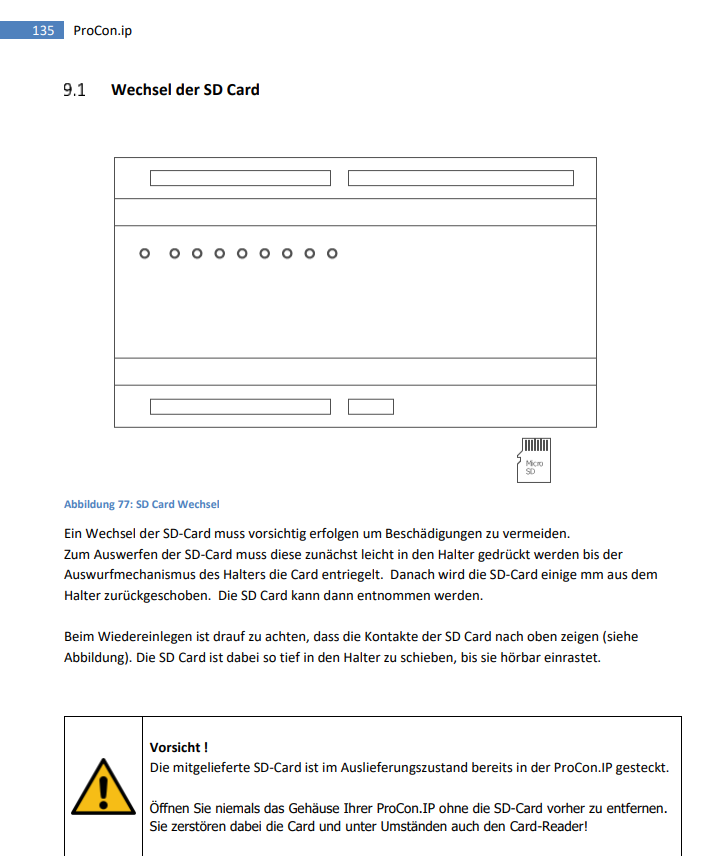

Ist es ausreichend im Controller auf den Reiter SD- Card zu gehen, da öffnet sich ja ein Explorer und da die Update Datein hineinzusiehen?
Oder muß man die SD-Card entnehem. Wenn man die SD-Card entnehmen muß wo ist die im Gerät? Der Controler ist in eine UV-Verteilung eingebaut.
Für einen Hinweis wäre ich dankbar.

Es is doch eigentlich im ersten Post diese Threads beschrieben was man machen muss bzw. wie das vorgehen ist.
Die .zip in den File-Explorer zu ziehen ist da nicht beschrieben ... weil es so nicht geht
Du musst in Deinem Fall sowieso zwei machen... das auf 1.7.0.a und dann das auf 1.7.0.c ... also mach es einfach am PC, geht am schnellsten.
...die Card is rechts oben.
