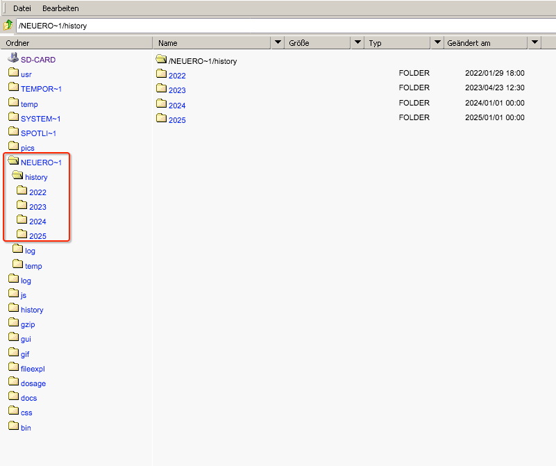

ich habe jetzt nochmal gesucht. Die Dateien sind nicht gelöscht, sie sind in einem neuen Ordner: NEUERO-1. Dort findet sich alles wieder.
Dieser Ordner muss angelegt worden sein, als ich die SD-Karte im Computer hatte und eine Kopie erstellen wollte. Das ging nur über die Funktion "neuen Ordner erstellen". In diesem neuen Ordner auf dem Computer ist auch alles 1:1 kopiert, so wie es sein sollte. Auf der SD-Karte wurde aber offenbar etwas verschoben. Wie auch immer... (??)
Die Notizen habe ich einfach als Text kopiert und dann auf der Weboberfläche wieder eingefügt, das ist also wieder erledigt.
Schwieriger wird es bei den History-Daten. Hier habe ich noch keinen guten Weg gefunden, die Daten wieder an den ursprüglichen Ort zu verschieben. Eine Möglichkeit ist, den Datensatz für jeden einzelnen Tag von der Kopie auf dem Computer wieder auf die SD-Karte zu verschieben. Allerdings gelingt es mirdabei nicht, die Ordnerstruktur wieder herzustellen. Außerdem würde es viiiiel zu lange dauern...
Gibt es eine Möglichkeit, die History-Daten (am besten alle Jahres-Ordner gemeinsam) auf der SD-Karte aus dem Ordner NEUERO-1 wieder an den ursprüglichen Ort (Ordner history) zu verschieben?

Na ja, Dein Mac ist die Lösung, an der Du kopieren kannst. Die ProCon kann das nicht.
