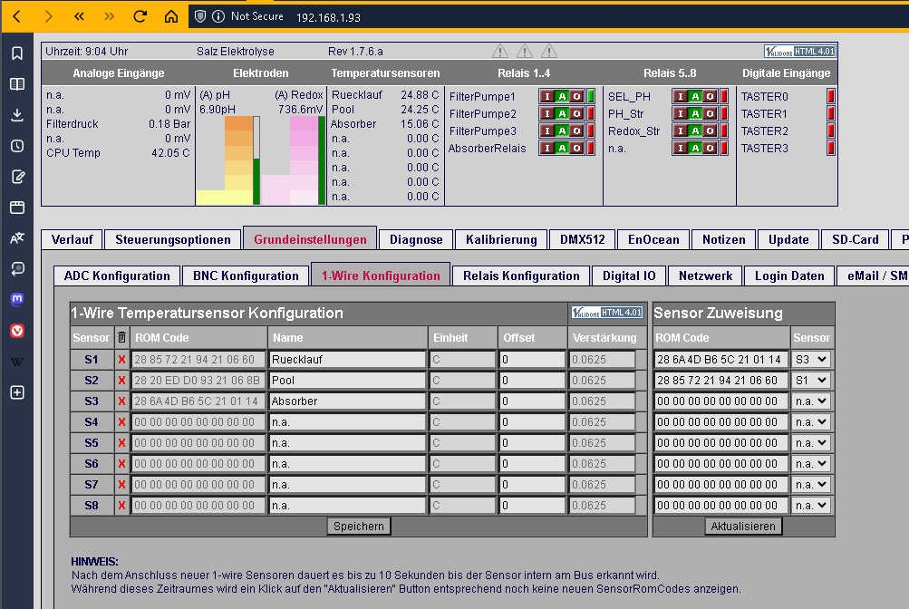

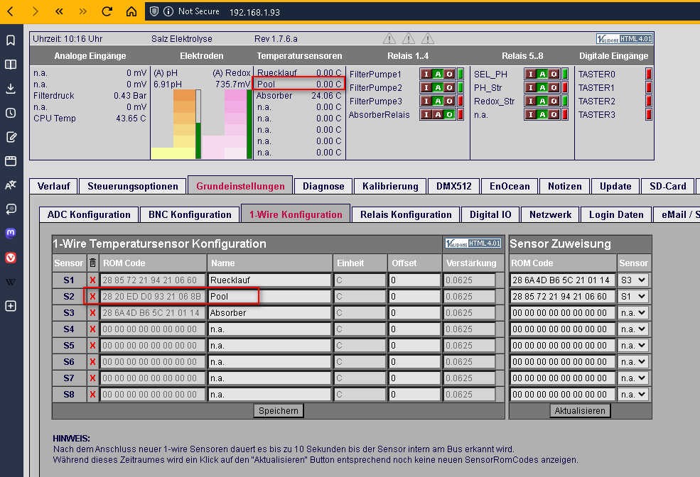

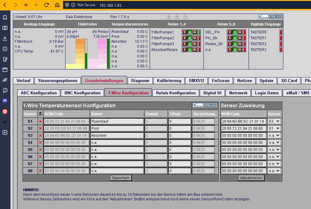

ROM 28 20 ED D0 93 21 06 8B vom 'Poolsensor' ist verschwunden.
Vor Reboot: Nach Reboot (Rücklauf und Poolsensoren sind beide auf 0): Kann man hier erkennen, welcher Sensor Probleme verursacht?

ähm... "vor" und "nach" Reboot sieht aber gleich aus, was die ROM-Codes angeht - sind nur zwei da jeweils (rechts in der Tabelle) ?

Genau, vor und nach dem Reboot sehen die ROMs gleich aus, ledeglich vor dem Reboot weren alle 3 Temperaturen angezeigt und nach dem Reboot, nur die Absorber Temperatur.
Deswegen frage ich mich, welche der Sensoren hier spinnt.

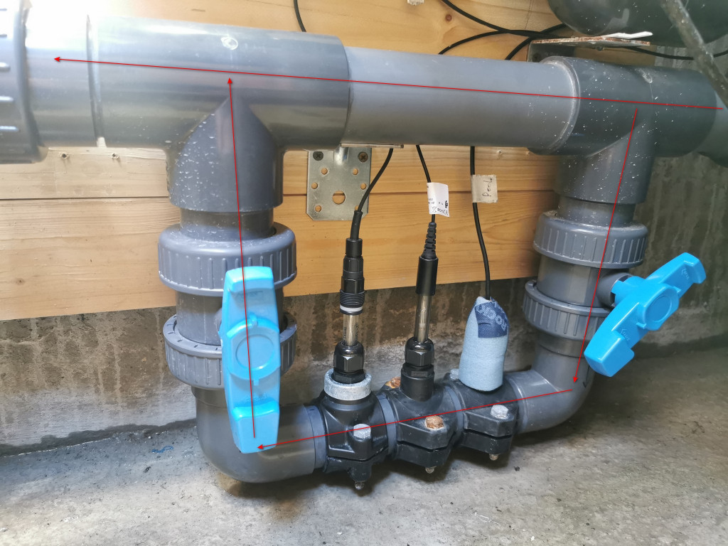

Was ich noch sagen kann, ist, dass der 'Pool' Sensor (Leitung ca. 1m lang) in der Nähe von den Kabeln der PH und Redox Sensoren liegt: Und genau dessen ROM scheint auch wech zu sein: Auch interessant ist es, warum denn die Rücklauftemperatur 0 ist, obwohl dessen ROM noch in der Konfig drin ist?

weil die Werte halt nicht übertragen werden können bzw. der Sensor ja gar nicht mehr erkannt wird.
So "sporadisches" Zeug ist aber eigentlich immer nur bei Kabel / Klemmstellen /Spannungsversorgung zu suchen. Ein defekter Sensor kann das eher nicht auslösen.
Die 24V Versorgung der ProCon noch für irgendwas anderes benutzt?
5V der 1-Wire noch für irgendwas anderes benutzt oder irgendwas zusätzlich an dem 1-Wire Ausgang angeklemmt (z.B. das 5V Netzteil mit angeklemmt??)
